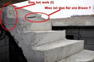

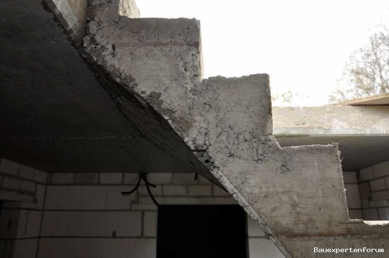

    bei unserem Keller wurde eine Ortbetontreppe erstellt. Heute, nachdem die Treppe ausgeschalt ist hab ich mir diese mal angeschaut. Ich als Laie sehe einige Bereiche die nicht mit Beton bedeckt sind. Bevor ich nun den Bauunternehmer darauf anspreche würde mich interessieren ob das so in Ordnung ist oder ob bei der Treppe nicht vernünftig gearbeitet wurde?

    verdichtung des betons mangelhaft, war wohl gummistiefel verdichtung.

    Mangelhafte Verdichtung, starke Kiesnesterbildung. Tragfähigkeit vermutlich, Dauerhaftigkeit sicherlich eingeschränkt. Das muss ein Sachverständiger für Beton und ein Tragwerksplaner begutachten.
    Mit ein bisschen "Spachtel drüberschmieren" ist es hier nicht getan - lass Dich da bloss nicht vom Rohbauer beschwichtigen !!!
    Die anderen Beton-Bauteile würde ich mir in diesem Zuge gleich mal mit anschauen. :konfusius

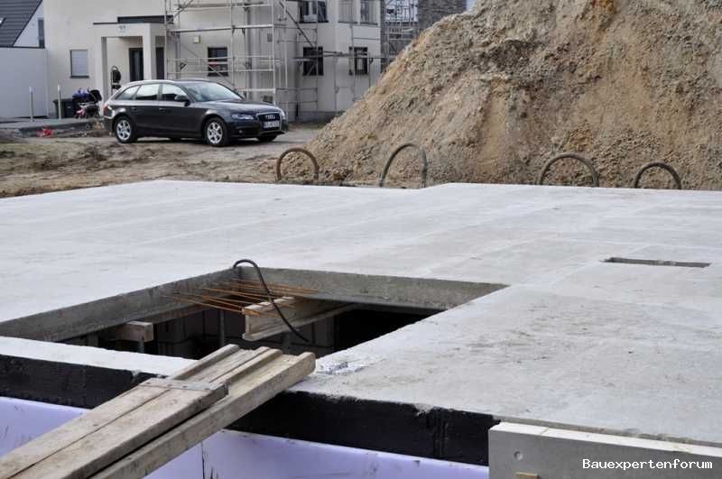

    Danach! Eingeschalt wurde ca. 2 Wochen nach der Decke und dann stand das noch ca. 1 Woche eingeschalt rum. Als wir dann fragten wann da mal Beton reinkommt wurde dann betoniert. Obendrauf kommt ein Holzrahmenbau!

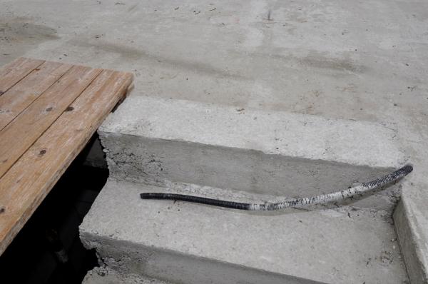

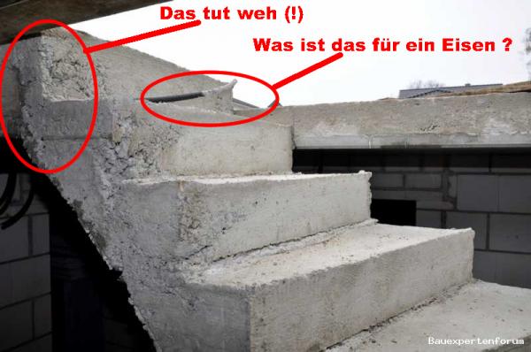

    das hab ich mir gedacht ... eine Anmerkung und eine weitere Frage siehe Bild

    eisen ist vermutlich vom abbinden der stufenabstützung mit einem kantholz.

    @Josef, das Eisen ist ein Leerrohr!

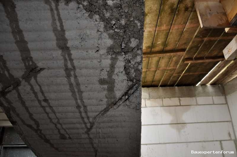

    die Treppe hat aus der Decke raus sicher Anschlusseisen ??? ... wenn man das erste Bild
    betrachtet ... die Elementdecke abzieht und die oberste Stufenkante als Einspannung der Treppe
    aus der Decke herraus betrachtet bleibt nimmer viel (!)

    wir hatten vor kurzen einen Tread wo ein Maurermeister der mir erklärt hat daß man eine
    Treppe nicht rütteln bracht ... ich würde sagen genauso wie auf Deinen Bildern sieht sowas
    dann aus ... für mich wäre das eine ungenügende Arbeit (!)

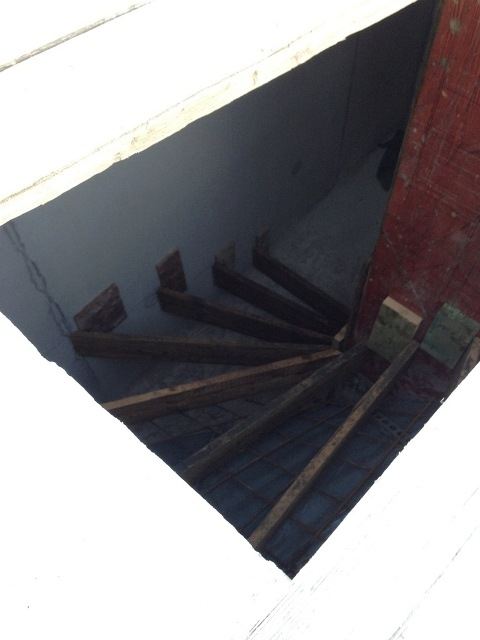

    Ja, Anschlußeisen waren da. Als die Decke betoniert wurde guckten da Eisenstäbe raus. Hab leider kein Foto von der Schalung. Dann werde ich mal den Kellerbauer befragen was er zu der Treppe sagt!

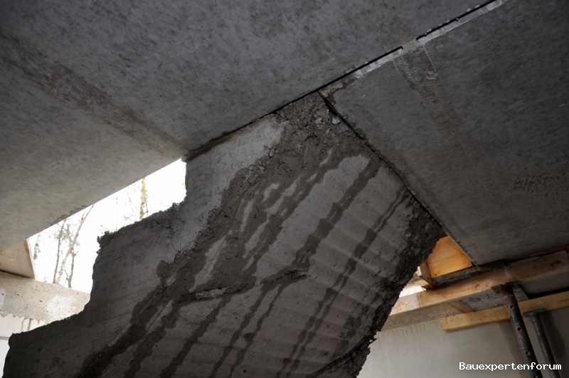

    normalerweise ist die falsch abgestellt ... die Treppenaussparung hätte noch ca. 15-20cm
    hinter der Deckenvorderkante abgestellt werden müssen.
    ich hätte das ohnehin mit ner Tronsole und ner entkoppelten Treppe gemacht ...

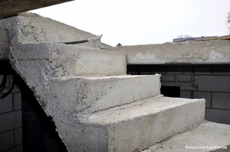

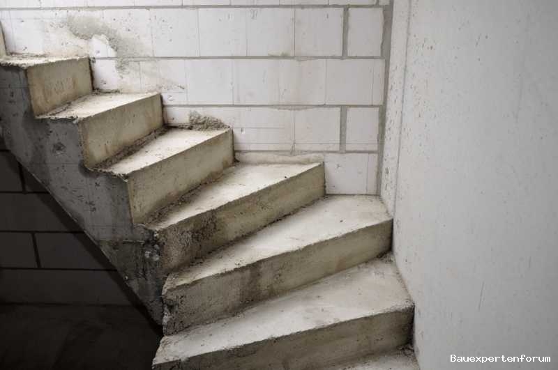

    die "setzstufe" ist mit ziemlicher sicherheit zu dünn.
    würde nur unter sehr theoretischen randbedingungen hingerechnet werden können.

    Hier noch ein Foto.

    die Eisen sind ja nur einreihig ? und dazu noch mehr als die Hälfte über UK Decke
    ... zeichne mal im ersten Bild die Eisenhöhe rein und staune !
    und nach dem Foto hat er Recht der Markus die Setzstufe hat kein Fleisch (!)

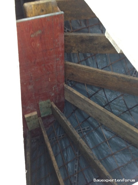

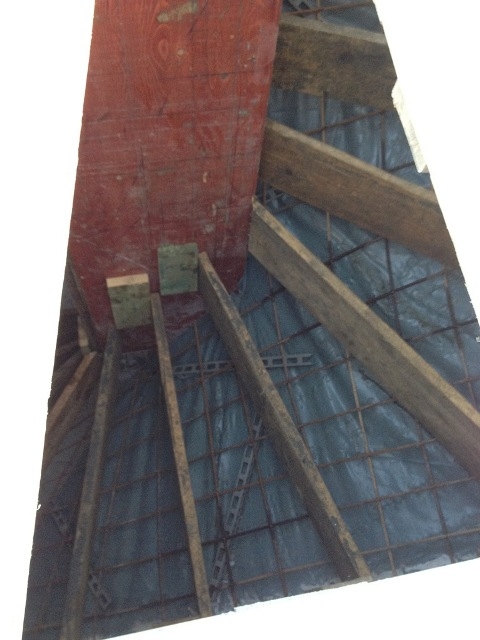

    Hier noch ein paar Handyfotos von der Schalung, auf einem Bild kann man die heruntergebogenen Anschlußstäbe sehen. Leider kein Foto von oben.

    immer das gleiche problem denen bei zu bringen dass der treppenlauf unterschneidet und das bei der aussparung berücksichtigt werden muss und eine fachgerechte anschlussbewehrung so nicht aussehen kann. alte regel unten - oben, oben-unten, oben-oben ist wohl nicht in die köpfe rein zu kriegen.
    aber nach drei versuchen, mit dem nötigen druck kapieren die das auch. aber da muss halt ein kleines bisschen sach-/fachverstand mit dem nötigen durchsetzungsvermögen an die baustelle. den gibts halt nicht im aldi, lidl, netto usw. im sonderangebot oder womöglich für lau.
