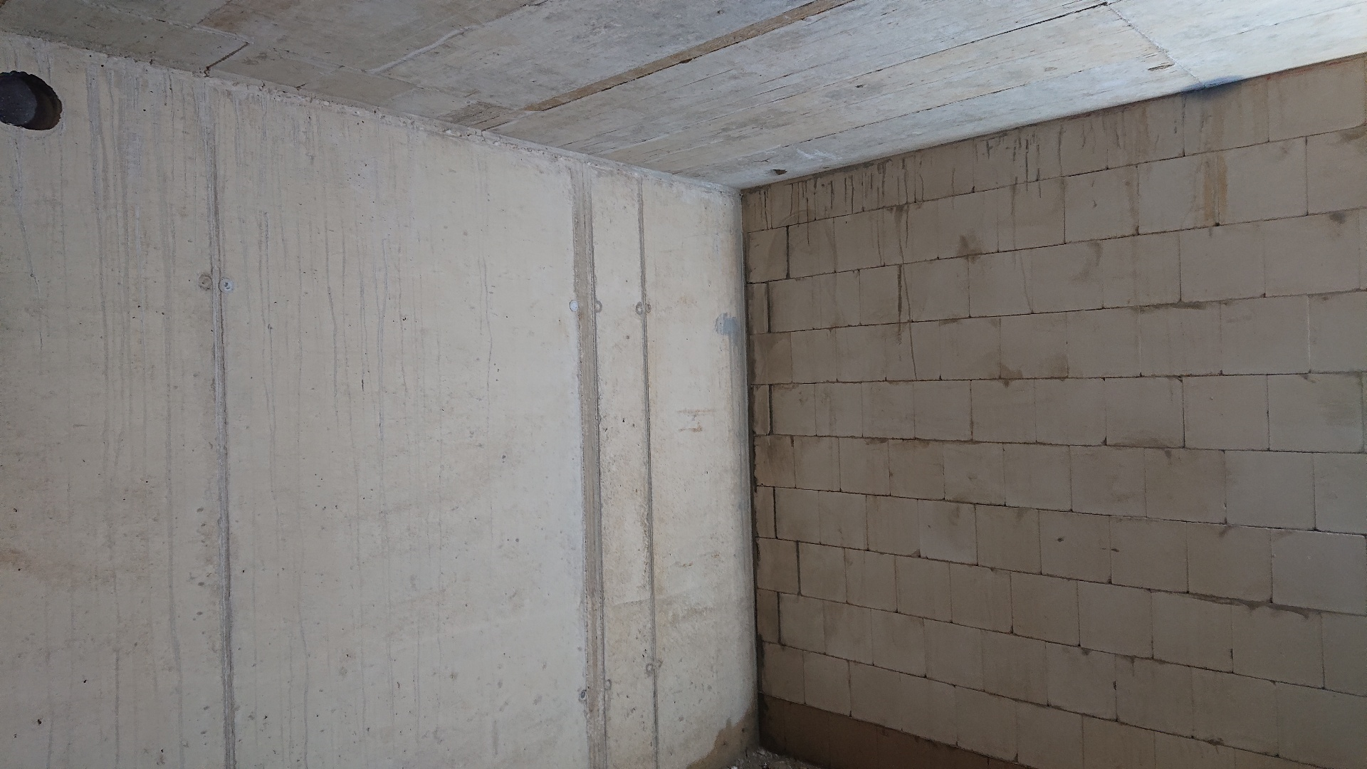

    Hallo Leute,
    wir haben einen Ortbeton-Keller und ich würde gerne zumindest die Außenwände in Eigenleistung glatt bekommen, wobei sich mein Anspruch stark in Grenzen hält.
    Würdet ihr vollflächig verspachteln, oder nur die Stöße glätten und dann mit Malervlies arbeiten?
    Dann würde mich noch interessieren, ob ich die leicht hervorstehenden Verschlußkappen bündig schleifen darf, sowie ich das mit den Stoßfugen stellenweise auch machen muss.
    Lieben Gruß,
    Jürgen

    Überstände abstoßen und dann nur noch spachteln, aber ohne Vlies.
    Ist doch nur ein Keller, warum nicht einfach streichen?

    Bei dem Raum handelt es sich um einen Hobbyraum, der schick werden soll.
    In dem Fall müsste ich aber vollflächig verspachteln, wegen der vielen kleinen Löcher. Hatte irgendwo gelesen, dass man wesentlich schneller ist, wenn man die Betonwand mit Malervlies bedecken kann, nachdem die groben Löcher und Stöße verspachtelt sind.
    Könnte ich hierfür Knauf Fill & Finish verwenden? Soll leicht zu verarbeiten sein und dann brauche ich nichts anmischen. Mir graut es davor die richtige Konsistenz treffen zu müssen, zumal ich noch kein Bauwasser habe.
    Lieben Gruß, Jürgen
  4. #4 Fabian Weber, 10.04.2020
    15.959
    6.250
    Ich würde im Keller keine Gipsprodukte und auch sonst nix organisches verwenden.
    Nimm doch zum zuspachteln z.B. Fliesenkleber und zum anstreichen Silikatfarbe in die Du etwas Quarzsand hinzugibst.

    Na um nur die Locher zuzuspachtel wird wohl ein kleiner Sack reichen, er will ja nicht die komplette Wand spachteln.
    Fliesenkleber Schwammbrett fertig.

    Der Keller ist als Weiße Wanne ausgeführt und sollte eigentlich keine Probleme mit Feuchtigkeit bekommen. Den Vorschlag mit der Silikatfarbe werde ich wohl aufgreifen.

    Klaro gibt’s das, nennt sich Betonspachtel.

    Wenn du mit dem Betonspachtel nur die Lunker und Poren ausspachtelst sollte es für eine glatte Wand genügen.
    Silikatfarbe ist für solche Flächen am besten geeignet- nur nicht zu früh streichen bzw rollen.
    Beim Rollen wird die Struktur etwas rauhfaserartig.
    Bei Quarzsandzugabe häufig umrühren, da der sich unten absetzt und die Struktur dann uneinheitlich wird.

    Was meinst du mit nicht zu früh streichen?
    Lieben Gruß, Jürgen
  11. #11 simon84, 11.04.2020
    23.019
    6.775
    lass die Spachtel ausreichend trocknen also nicht bloß einen Tag sondern lieber ein paar Tage oder ne Woche wie es dir ins Programm passt

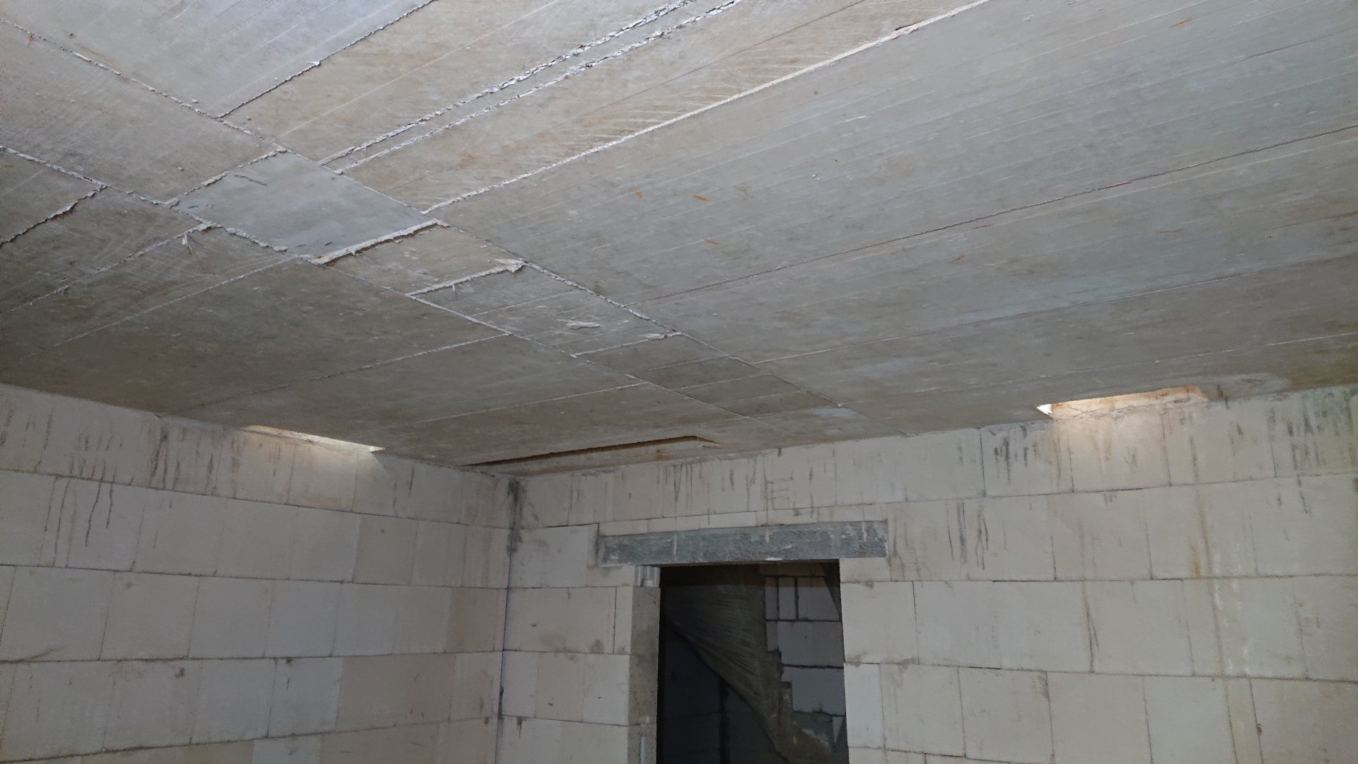

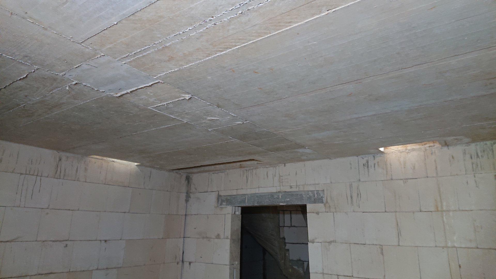

    Welchen Putz würdet ihr denn für die gemauerten Innenwände und Decken empfehlen? Kalkputz?
  13. #13 Fabian Weber, 13.04.2020
    15.959
    6.250
    Kalkzementputz gefilzt.
  14. #14 Neubau Sinnersdorf, 13.04.2020
    Neubau Sinnersdorf
    Neubau Sinnersdorf
    09.09.2018
    47
    Würdest du den auch an die Decke machen?
  15. #15 Fabian Weber, 13.04.2020
    15.959
    6.250
    Nee die würde ich nur spachteln, wenn es eine Filigrandecke ist.
  16. #16 Neubau Sinnersdorf, 13.04.2020
    Neubau Sinnersdorf
    Neubau Sinnersdorf
    09.09.2018
    47
    Was meinst, lässt sich das noch spachteln? Ist eine Ortbetondecke.
    Lieben Gruß, Jürgen
  17. #17 Fabian Weber, 13.04.2020
    15.959
    6.250
    Erstmal die Grate abstoßen und dann nochmal schauen.
  18. SIL
    10.842
    4.194
    Nein, das bekommst nicht hin mit Spachtel.
  19. #19 simon84, 13.04.2020
    23.019
    6.775
    Denke auch das zu viel Aufwand das schleifen etc . Besser verputzen
