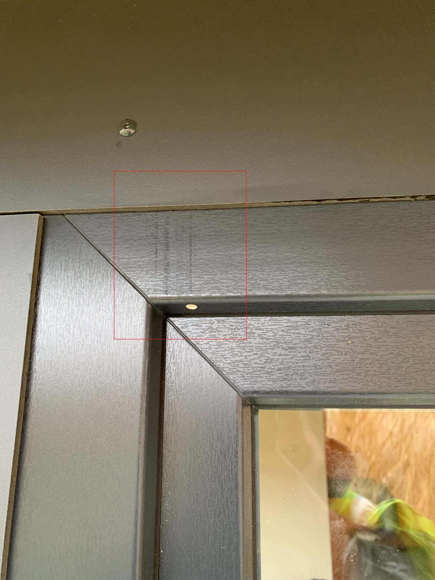

    bei uns wurden diese Woche neue Fenster sowie ein zweigeteiltes Terrassenelement eingesetzt. An einem Terrassenelement befindet sich jetzt auf dem Rahmen oben links ein - ich nenne es mal - Verarbeitungsfehler. Man sieht es ganz gut unter einer gewissen Lichteinstrahlung. Fährt man mit einem Finger über die Stelle ist jedoch keine Delle oder Kratzer spürbar.
    Ist das eurer Meinung nach ein Grund zur Beanstandung? Schön finde ich die Stelle jedenfalls optisch nicht. Gibt es da irgendeine Chance die Stelle auszubessern?

    Das kann man mit Farbe ausbessern

    Meinst du wirklich? Das ist ja foliert, Anthrazit genarbt.

    Sind bestimmt Kunststofffenster mit Folie ?

    Ich denke schon. Ist ja recht deutlich sichtbar. Ich glaube kaum, dass man das wegbekommt und ein neues Fenster wird dabei auch nicht drin sein.

    Reklamieren würde ich das, und zwar sofort mit Foto...
    Es gibt Spezialisten, die können oft (nicht immer, aber immer Öfter) Wunder vollbringen, wenn der Schaden noch "Frisch" ist.

    Wenn mans weiss wird das immer schwierig , aber wenns gut gemacht wird geht es durch die Richtlinien überprüfen von Oberflächen

    Ja genau, Kunststoff mit Folie.

    Neues Fenster kriegst du nicht. Lass dir 150,- € geben und gut ist. Sagt ja selber das es nur bei einem bestimmten Lichteinfall ist.
