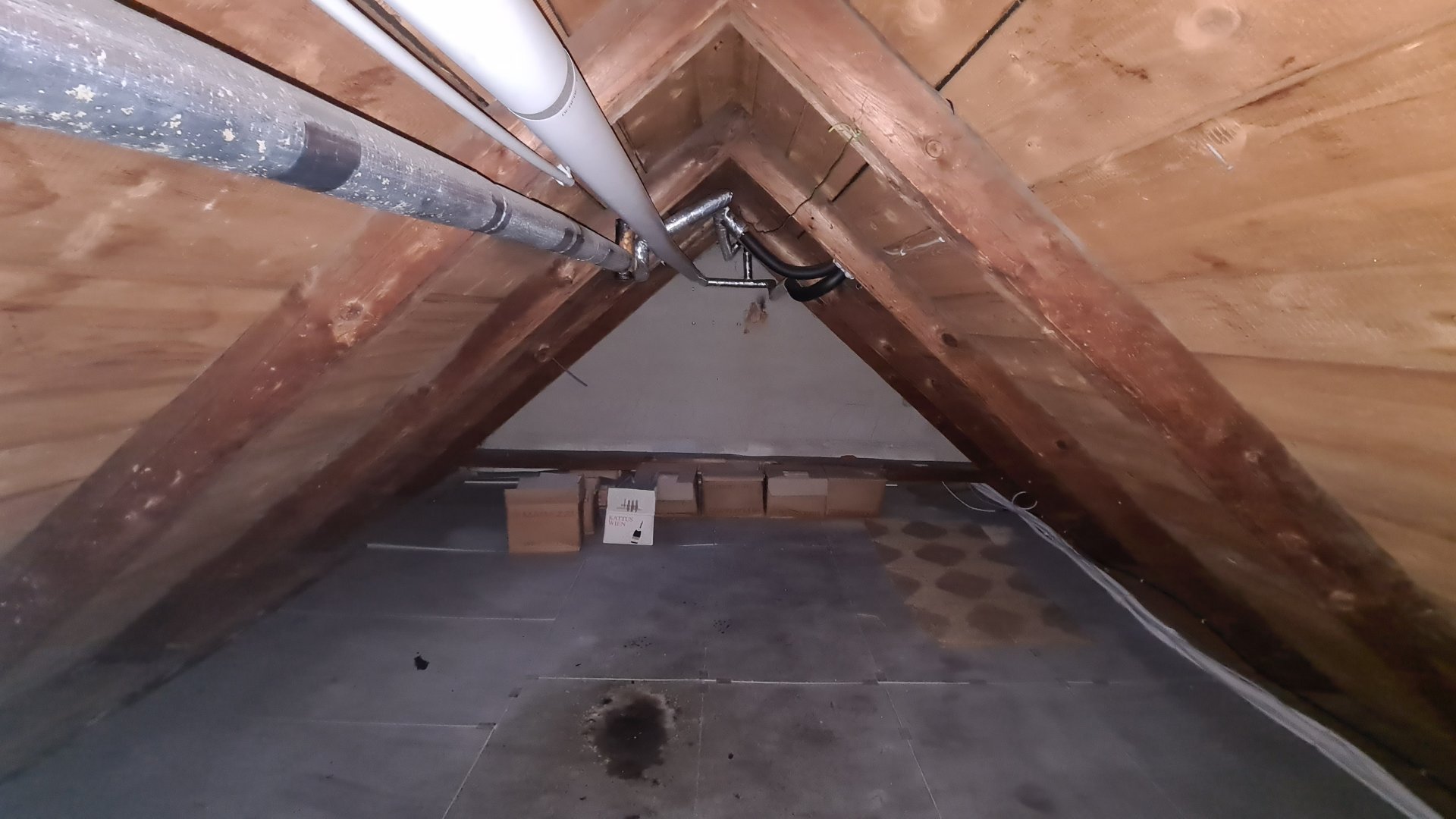

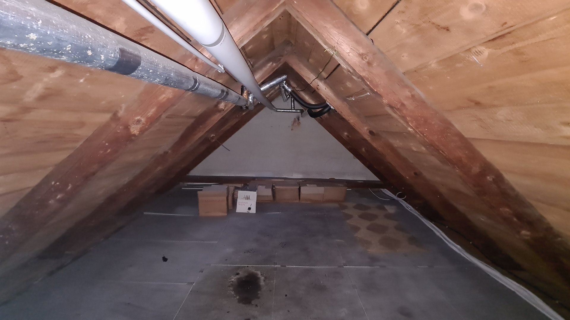

    Hallo allerseits.
    Ich brauche Rat & Einschätzung zu unserem Vorhaben.

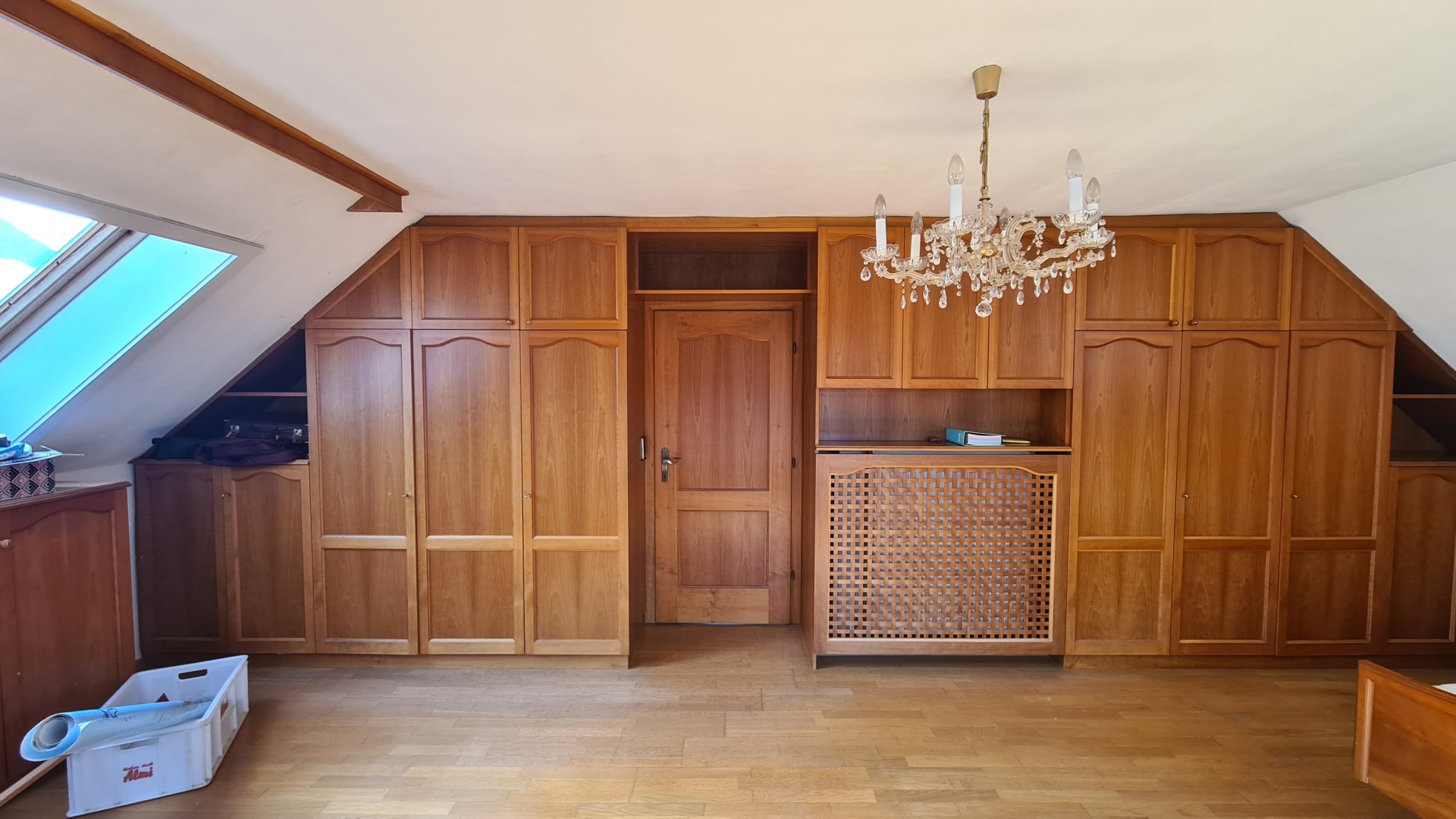

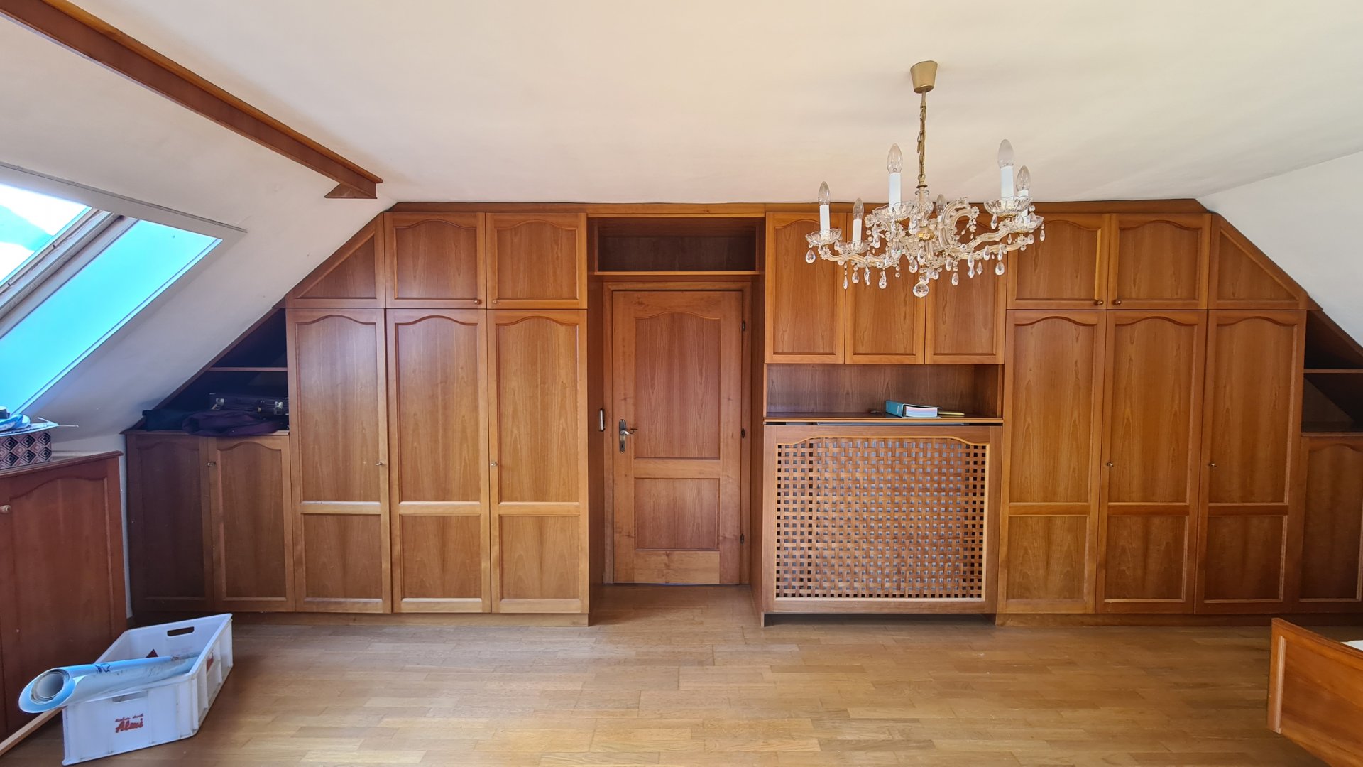

    Wir haben Anfang 2023 ein Einfamilienhaus (~140m², Baujahr 1951 - Sanierungen 70er und 90er) erworben. Nachdem wir dieses Jahr schon viel im EG selber sanieren konnten und im Oktober eingezogen sind plane ich jetzt die wieteren Sanierungsschritte fürs Obergeschoss.

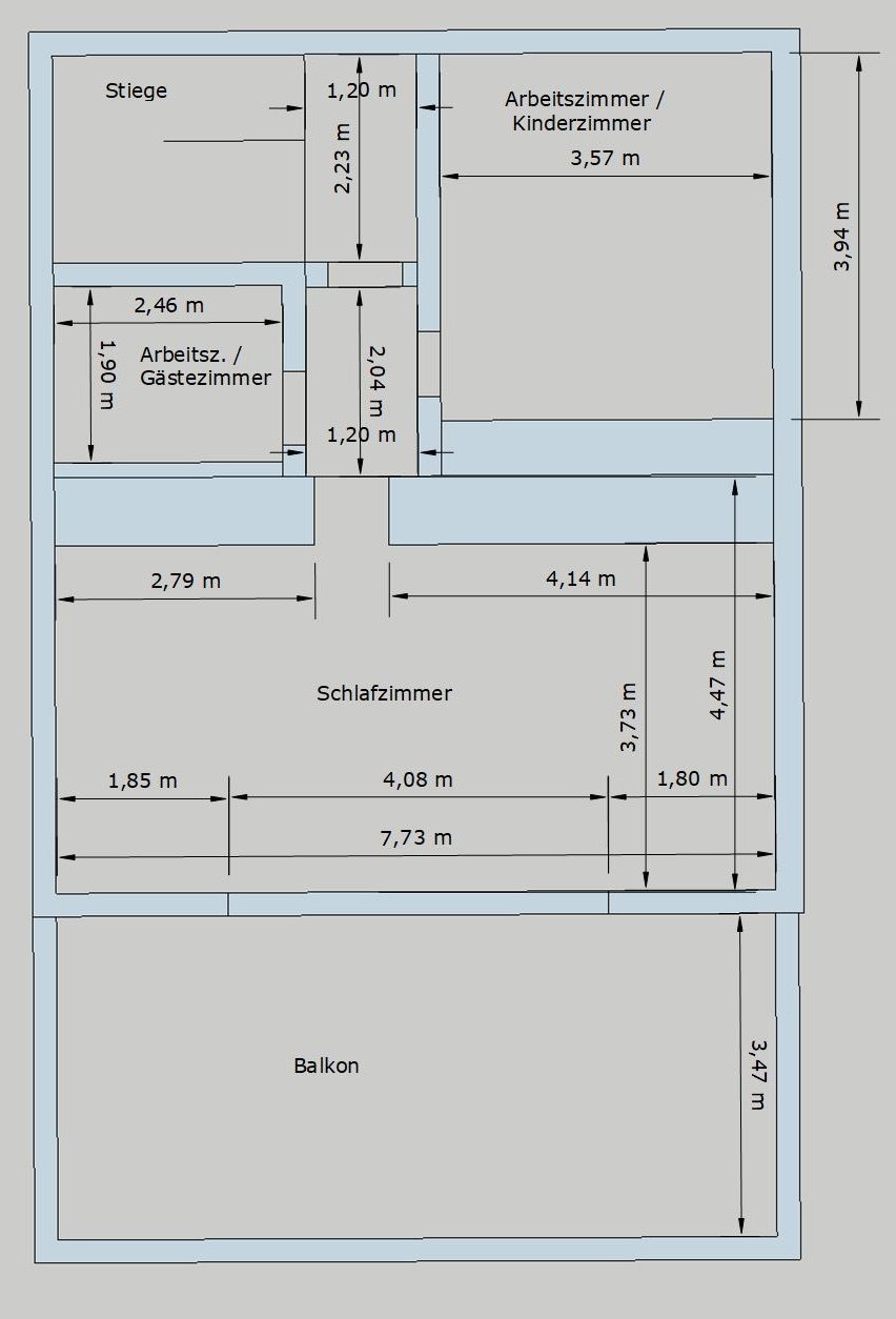

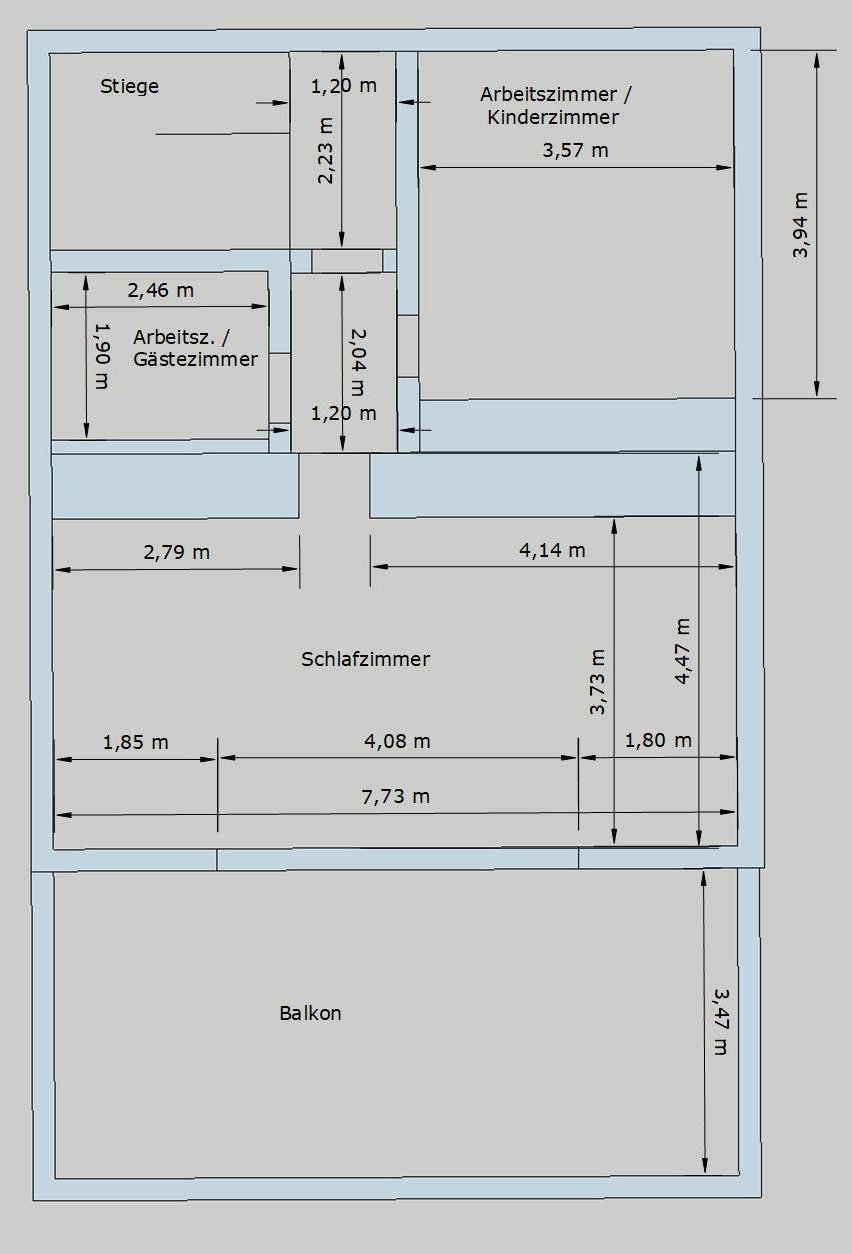

    Wir haben ein großes Schlafzimmer ~34m² welches sich aber durch die sehr geringe Raumhöhe im Obergeschoss von 2.33m etwas erdrückend anfühlt. Unser Plan wäre jetzt die Holztramdecke zum Dachboden in diesem Raum zu entfernen um nach oben mehr Raumhöhe zu gewinnen.
    Details:
    • Die Geschossdecke zum Dachboden nach oben ist gedämmt.
    • Es gibt (noch?) keine Zwischensparrendämmung am Dachboden.
    • Es gibt ein paar Kabel und Schläuche der bestehenden Solarpanele (2x) am Dach die mir Kopfzerbrechen machen. Diese würden warscheinlich beim Dämmen /Verkleiden der Decke im Weg sein und könnten vielleicht dann durch aufklappbare Panäle in der Decke des Schlafzimmers erreichbar sein.
    Fragen:
    1. Ist das Vorhaben zielführend oder sollten wir uns lieber mit der Raumhöhe abfinden?
    2. Macht es Sinn beim Dach "nur" über dem Schlafzimmer eine Zwischensparrendämmung zu machen oder lieber gleich den ganzen Dachboden?
    3. Hat jemand Erfahrung mit Leitungen (Solar, Strom, Klima-Kältemittelleitungen) im offenen Dachstuhl? - Besser hinter die Verkleidung oder dann im Raum laufen lassen und profisorisch von innen verkleiden?
    4. Kennt jemand Berichte aus dem Forum oder Videos wo ein ähnlicher Umbau erfolgreich durchgefürt wurde?
    Danke!

    Also wir kommen beide mit den Fingern an die Decke (ohne zu springen ). Die Breite des Raumes trägt sicher ihren Teil dazu bei weil uns die anderen Zimmer im OG nicht stören.
    Viel Dreck wirds natürlich - den Einbaukasten und Boden wollen wir sowieso austauschen - würde dann alles auf einmal machen! Und ich denke mir es könnte schon sehr fein aussehen am Ende!

    Ist die Decke vielleicht abgehängt? Dann ließen sich durch Entfernen der Abhängung schon mal ein paar Zentimeter gewinnen - und das für fast kein Geld.
  7. #7 Marti89, 03.01.2024
    Marti89
    Marti89
    02.01.2024
    Gute Idee, aber ist leider nicht der Fall. Da kommt gleich der Schilf-Putzträger.
    Vielleicht ist es denkbar die Holzbalkendecke von unten zu "öffnen". Also den Putzträger + die Bretter unter den Balken zu entfernen. Der Boden des Dachboden ist mit 15cm gedämmt. Die Deckenbalken würde man dann schleifen oder schön verkleiden. Das wären dann 10 - 15 cm Gewinn an Höhe. Und ich finde sichbare Holzalken an Decken generell sehr schön!
  8. Oehmi
    Oehmi
    23.02.2023
    1.082
    492
    Diplom-Kümmerer
    Der Aufwand dafür ist nicht ohne, ich würde es jederzeit wieder tun.
    Was hast du für eine Füllung zwischen den Balken?
    Wenn da eine schwere Schüttung drin ist, wird das zurückbauen von unten schwierig.
  9. #9 Marti89, 04.01.2024
    Marti89
    Marti89
    02.01.2024
    Hallo Oehmi,
    das freut mich zu hören!
    Im Gang haben wir letztes Jahr schon zum Dachboden durchgebohrt. Dort war unter dem Putz und den Brettern erstmal ein Luftraum ~15cm - darüber noch eine Lage Bretter und dann Füllmaterial - so Schutt/Sand/Schlacke (was in den 50ern so genommen wurde ) Und darauf dann die Dielung.
