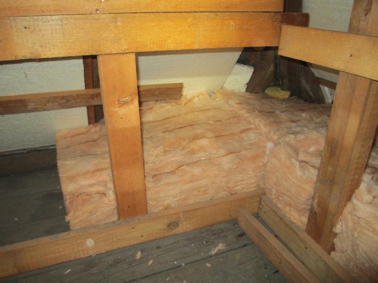

    bin dabei den Dachboden zu dämmen. Es soll nur der Boden gedämmt werden, nicht die Dachschrägen. Das Dach ist ein "kaltes" Dach. Der Boden ist ein Holzbalkendecke in "klassischem" Aufbau. Also mit Schlackeschüttung und mehr oder weniger Luft unter den aufgenagelten Dielen. Mindestens ein Raum darunter ist ein Bad. Winddichtigkeit nicht garantiert, Luftdichtigkeit ohnehin nicht.
    Der Vorbesitzer hat sich in den 70ern und 80ern ein bisserl auf dem Dachboden ausgetobt. Also eine Innenverkleidung gebaut und irgendwie wohnlich machen wollen. Durch das ganze Dach zieht es aber wie Hechtsuppe :28: Dach ist zwar alt, aber trocken und guter Zustand.
    Ich habe jetzt mal den Kniestockbereich mit 200mm Klemmfilz ausgelegt. Den begehbaren Bereich möchte ich mit begehbaren, diffusionfoffenen Dämmplatten auslegen.
    Dabei habe ich zwei Fragen:
    1. Dampsperre ja oder nein? Ich tendiere bisher zu nein, da ich von unten nichts garantieren kann und so die Feuchtigkeit nicht nach oben abgehen kann.
    2. Wird der Dielenboden nicht unterlüftet und die darauf ausgelegte Dämmung ist dann für die Katz?
    Danke für die Antworten. Siehe Bild zur Illustration.

    Die ganze Aktion kannste vergessen, solange Du einen Hohlraum unter der Dielung hast. Darunter pfeift es durch und somit liegt die Dämmung beidseitig im Kalten ... Hol die jemanden, der was von der Sache versteht und lass erstmal ne Planung machen.
