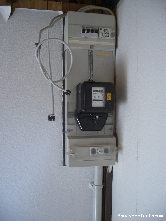

    Und ob das reine Versetzen eines Zählerschranks (innerhalb der Wohnung) überhaupt zulässig ist, hab ich starke Zweifel! Die meisten VNB lassen das nämlich nicht zu.
    Ist denn da wirklich der Zähler mit drin?
    Zeig mal bitte Foto davon!

    echt? ich weiß gard nich, ob ich mich darüber freuen soll oder eher nich....
    ausgerechnet jetzt hab ich grad keins bei mir. :D aber einen zähler kann ich persönlich, selbst erkennen - ganz sicher bin. dies schwarze gehäuse mit dem silberstreif, der immer ins runde läuft, wo die zahlen drauf sind, die ich jedes jahr auf die karte des stromlieferanten eintrage..... - nun sag nicht, das wär was anderes.
    ein schrank ist da aber nicht drum. es ist nur der zähler mit son paar automatensicherungen.
    müsste der fi im angebot mit aufgeführt sein?

    Das klingt wirklich nach einem Zähler.
    Das läßt mich dann - wie gesagt - an der Zulässigkeit des ganzen Vorhabens zweifeln.
    Üblicherweise verlangt nämlich in solchen Fällen der VNB, daß der Zähler nach außerhalb der Wohnung verlegt wird!
    Wenn noch kein geeigneter FI in der Wohnungsverteilung vorhanden ist, müßte er aufgeführt sein. Oder er wurde nur "vergessen" und erscheint dann erst auf der Rechnung in Form eines Nachtrags ("Sowiesokosten")...

    Weil Zähler seit langen nicht mehr IN Wohnungen (von MFH) angeordnet werden dürfen (laut TAB).
    Und eine Änderung eine Aufhebung des "Bestandsschutzes" zur Folge hat.
    Er müßte dann also eigentlich ins Treppenhaus oder den Keller bzw. einen separaten Zählerraum umgesetzt werden.
    Aber der VNB (Netzmeister) kann im Einzelfall Ausnahmen zulassen. Ob der anbietende Eli das im Vorfeld bei Dir geklärt hat, weiß ich eben nicht.
    Weiteres Problem ist, daß es dann innerhalb der Wohnung eine Klemmstelle der Wohnungszuleitung im Bereich des ungezählten Stroms gäbe. Aus gutem Grund (Einladung zum Stromdiebstahl) sind solche auch seit langem nicht mehr zulässig. Es müßte also zumindest die Leitung ab dem Etagenabzweig (i.d.R. im Treppenhaus) in EINEM Stück neu verlegt werden. Oder verläuft Eure Steigleitung gar IN der Küche (auch das gab es)? Dann gäbe es ja schon eine Abzweigdose (falls Du nicht die oberste Wohnung hast). Diese müßte dann jedoch in jedem Falle zumindest sichtbar zugänglich bleiben und wieder verplombt werden.
    Auch die im Angebot erwähnte (und sicherlich sinnvolle) Umrüstung auf Drehstrom wird meist bei einer bestehenden älteren Zähleranlage nicht genehmigt, selbst wenn sie technisch ohne weiteres möglich wäre.
    Dann wird i.d.R. ein neuer Zählerschrank nach aktueller Vorschrift (mit SLS etc.) an heute zulässiger Stelle gefordert.

    Ach, sare,
    das hätteste bitteschön gleich dazuschreiben sollen, daß es um ein Mehr-oder-weniger-Mobile-Home geht!!!
    Das sind dann etwas andere Voraussetzungen.
    Fängt schon damit an, ob es sich überhaupt um einen VNB-Zähler handelt. Oder nicht etwa einen Unterzähler des Stellplatzbetreibers.
    Von wem bekommst Du die Rechnung? Oder ist das noch nicht bekannt, da Du dort ja noch nicht wohnst?
    Falls VNB-Zähler:
    Wo ist der Hausanschluß und wie ist er ausgeführt?
    Fotos! Bitte auch gleich welche vom vorhandenen Zählerschrank/Sicherungskasten.

    :o nicht böse sein - soll nie wieder vorkommen – schwöre! nimms nicht persönlich. ich wollts nicht verschweigen. hab doch nicht gewusst, dass es von bedeutung is.
    von der betreiberin. ja und wo du es so sagst, is mir jetzt auch klar, dass es gar nix mit diesem Vnb zu tun hat.... hatt ich vorher nicht dran gedacht. der eli hats wohl auch nicht gewusst, der hat mir gesagt, dass er diesen zähler gegen einen drehstromzähler einfach beim vbn umtauschen kann. aber das is dann ja wohl hinfällig....
    das würd dann heißen, ich müsste eigentlich die betreiberin wegen des versetzens fragen (was ich mir gut überlegen werde, schlafende hunde, du weißt)...
    es heißt aber auch, dass ich nicht einfach so an einen drehstromzähler komme und dann das alles so beim alten lassen müsste. was, wenn ich es richtig verstanden habe, wohl nicht so gut is? (was is denn der praktische unterschied zwischen drehstrom und diesem? merk ich das als normale userin überhaupt?)
    wegen des abzweiges und stromklau. also der eli hat gesagt, er macht da eine gießharzverbindung. ich hab mir das so vorgestellt, dass dann gar keine stelle gibt, wo man an den strom dran käme. nu fällt mir auch, dass er aber auf dem angebot das nicht extra aufgeführt hat. dann ist es ja wohl in dieser pauschale mit drin, hoff ich.
    guck mal, hier ist auch das foto. in dem runden rohr sind die ankommenden leitungen drin. der braune kabelkanal ist vom vorbesitzer gemacht. da hat er leitungen in den garten verlegt.
    sagst du mir auch noch, wieso sie diese regelung gemacht haben, dass die zähler nicht mehr in einer wohnung sein dürfen. ich mein, sind die irgendwie gefährlich? ich bin soooo neugierig.

    Immerhin mit FI. Zusätzlich zwei Kabelausgänge Marke Baumwurf zur universellen Verwendung, je nach Bedarf einmal mit und einmal mit ohne Schutzkontakt. :biggthumpup:

    du hast einen fi,sogar einen 30mA,(ist als schutz gegen gefährlichen körperstrom ausreichend,obwohl ich immer einen extra, kombinierten ls 16A/FI 25A/10mA für´s bad empfehle)
    in deinem thread in dem es um das "brummen" geht, wird dieser mehrfach besprochen!
