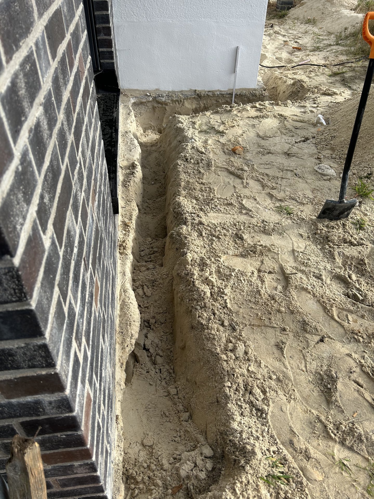

    Moin, möchte demnächst bei mir die Noppenbahn installieren. Kann mir einer sagen wie tief die Bahn ins Erdreich reichen muss? Außerdem ist das Streifenfundament eher unsauber erstellt worden (siehe Foto). Kann ich da die Noppenbahn einfach drüber legen oder sollte ich das hier begradigen?
    LG

    Wo ist Oberkante fertiges Gelände/Pflaster?

    Ist dir die bewusst, wofür eine Noppenbahn verwendet wird? Es ist keine Abdichtung sondern dient primär der Trennung zwischen Haus und Erde,Mineralgemisch, Pflaster etc. Schutz vor mechanischer Beschädigung durch andere Dinge. Zusätzlich hilft Sie, dass Wasser etwas besser nach unten abgeleitet wird, weil die Feuchtigkeit. durch nasse Erde nicht direkt mit dem Haus in Berührung kommt.
    Daher wird die Noppenbahn regelmäßig von der Oberkante Pflaster bis zum Streifenfundament gelegt.
    Aber beachte die Abdichtung Haus, Dämmung etc.
    Daher wo soll die Oberkante Pfaster am Haus sein?

    OK Pflaster wäre Unterkante Fenster. Sieht man etwas schlecht auf dem Bild.. So wie ich das jetzt verstanden habe, muss die Noppenbahn also nur auf das Streifenfundament gelegt werden und muss nicht noch tiefer, richtig?

    Schau dir mal auch das hier an: Bitte alle Beiträge lesen und siehst parallelen: Sockel für Terrasse abdichten
    Was ist unter dem Streifenfundament? Sand, Mineralgemisch... davor brauchst du die Noppenbahn nicht zu legen.
    Ich frage mich, was du mit der Noppenbahn erzielen möchtest und ob du das Prinzip verstanden hast.
    Ich habe bei meiner Hauswand (Verblendsteine) die Noppenbahn oberhalb des Pflasters rausschauen lassen und nach dem Pflaster sauber abgeschnitten. Nach unten führt die Noppenbahn bis zum Streifenfundament. Trennung zwischen Hauswand und Pflasteraufbau!
    Aber du hast einen ganz anderen Wandaufbau. Deshalb sei dir bewusst, was du tust!

    was unter dem Streifenfundament ist, weiß ich nicht. Gehe mal von Sand aus. Die Funktion habe ich nun verstanden. Es ging mir nur darum ob man die Noppenbahn tiefer als das Streifenfundament legen muss oder nicht (zumindest im Bereich wo kein Verblender sondern Putz ist). Dort kann ich auch verstehen das eine Bahn Sinn macht um die Dickbeschichtung nicht zu beschädigen durch z.B. Schotter etc. Im Bereich Verblender würde ich die Bahn dann auch einfach OK Pflaster abschneiden und bis auf das Streifenfundament führen.
