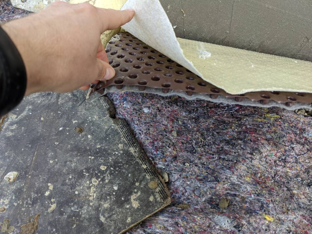

Diskutiere Nobenbahn muss mit welche Seite zur Wand im Abdichtungen im Kellerbereich Forum im Bereich Neubau; Nobenbahn mit beitseitigem Vlies (s. Anhang) muss mit welche Seite zur Wand?

    Vlies zur Wand, Noppen Richtung Erdreich.
    Ohne Vlies kann man auch die Noppen zur Wand machen = Hinterlüftung.

    Was ist Vlies das graue oder das gelbe?

    das gelbe an die Wand.
    Aber wenn du dir ganz sicher sein willst: google nach den Herstellerrichtlinien !!!

    Das Problem ist das die gelbe Bahn total durchnässt ist und die Feuchtigkeit ins Mauerwerk eindringt.

    Hersteller anfunken und er soll dir erklären welche Funktion durchnässtes Vlies hat.

    Wieso Hersteller? Man wird doch wissenwarum man das gekauft hat???
    Es ist ein Dreischichtiges Trennlage. Gleitlager-Noppenbahn-Drainvlies
    Mit Gleitlager zum Wand!

    Eine Noppenbahn hat mit Abdichtung rein gar nichts zu tun!
    Die Abdichtung muß vorher erfolgen (KMB oder Dichtschlämme flexibel)
    Die Noppenbahn schützt die Abdichtung lediglich vor mechanischer Beschädigung.
    Dementsprechend MUß! die Gleitseite (hier gelb) zur Wand zeigen.
    Man kann auch eine "blanke" Noppenbahn nehmen - IMMER! mit der Noppenseite zum Erdreich (sonst beschädigen die Noppen die Abdichtung).
    Wenn man diese Variante wählt muß noch direkt auf der Wand eine Gleitfolie (Bauffolie ab 100µm) -oben mit Klebeband befestigt werden.
    Wenn aufgefüllt und verdichtet wird, rutscht diese Gleitfolie nach unten und die Noppenfolie beschädigt nicht die Abdichtung.
