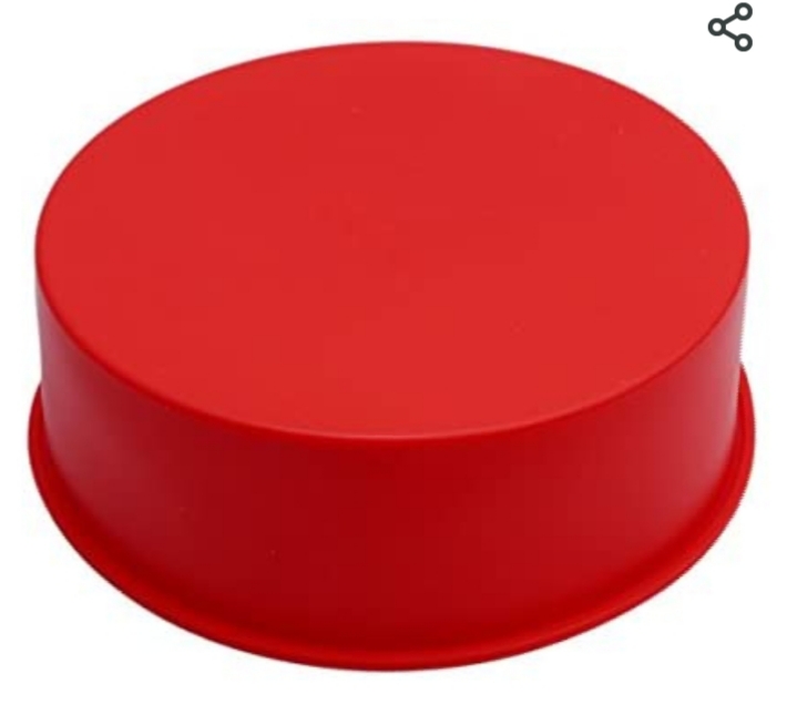

    Zum probieren:
    Besorgste dir eine Silikon Backform
    in entsprechender Grösse und legst diese über den Anfluss.
    BaUT gefällt das.
  11. seaway
    seaway
    09.05.2019
    405
    342
    Deutlich bessere Lösung als Öl in den Kanal kippen.
    BaUT und Maape838 gefällt das.
