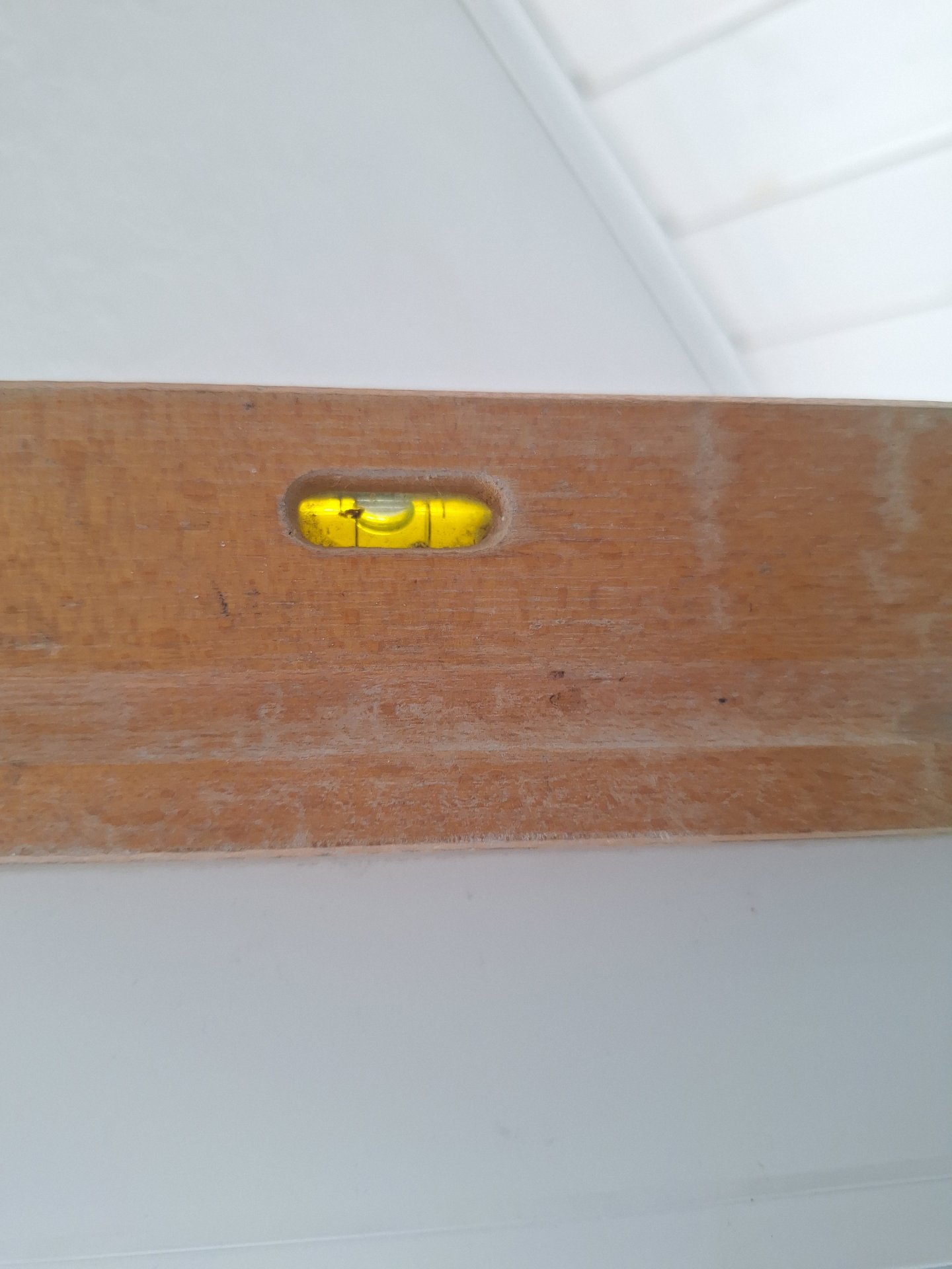

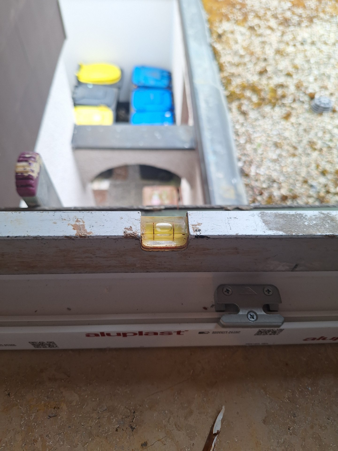

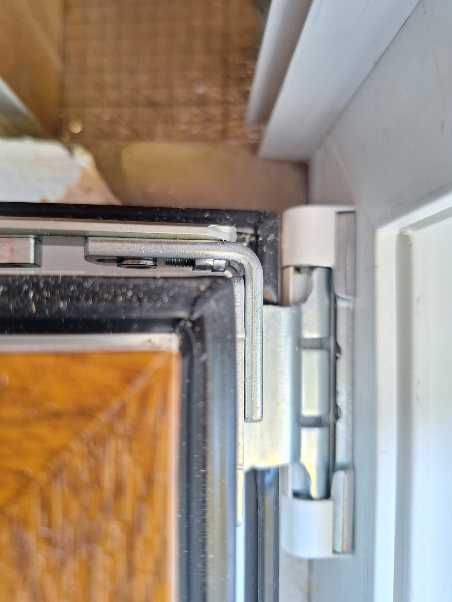

    Sehr geehrte Damen und Herren,
    Ich habe emit meinem Onkel (Techniker und hat bereits früher beruflich Fenster montiert) ein neues PVC Fenster eingebaut. Beschläge sind Dreh Kipp.
    Aufmaß habe ich genommen und anschließend über einen Fensterbauer bestellt. Nun haben wir das neue Fenster eingebaut. Rahmen ist sauber montiert und im Wasser. Befestigt wurde mit Amo Schrauben und zugehörigen Dübeln des großen deutschen Schraubenhandels mit W...

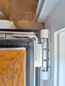

    Beim Einhängen des Flügels hat dieser direkt rechts auf Seite des Griffs geschliffen und lag auf. Daher habe ich dann solange an Ecklager und Scherenlager gedreht, bis sich das Fenster schließen ließ.
    Nun lässt sich der Flügel zwar schließen ohne zu klemmen, aber ich bin sowohl an Scherenlager als am Ecklager bei der maximal Einstellung. Späteres nachjustieren wäre nicht mehr möglich.

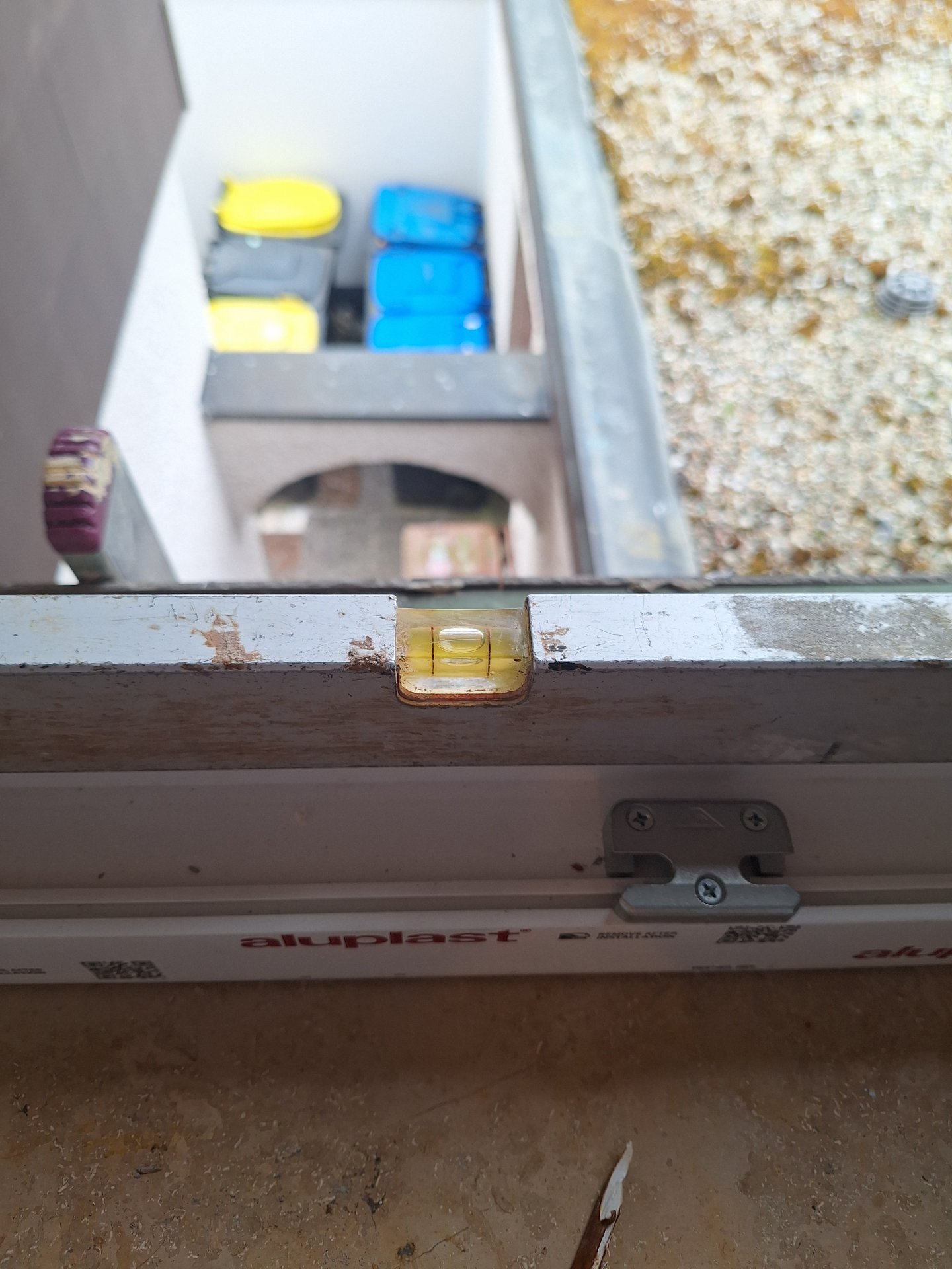

    Obwohl ich am Maximum bin, ist der Flügel nicht im Wasser. Ich habe dazu einfach eine Wasserwage auf den Flügel gelegt.
    Ebenso habe ich die Diagonale des ca 1m breiten Flügels gemessen und eine Abweicung innerhalb des Flügels von ca 3mm.
    Woran kann das liegen? Den Fensterbauer habe ich bereits kontaktiert und warte auf Rückmeldung zum gelieferten Produkt.
    Über eine Einschätzung oder Idee freue ich mich. Weiter Einstellmöglichkeiten kenne ich nicht.
    Freundliche Grüsse

    Die Scheibe ist dann nicht richtig verklotzt worden.

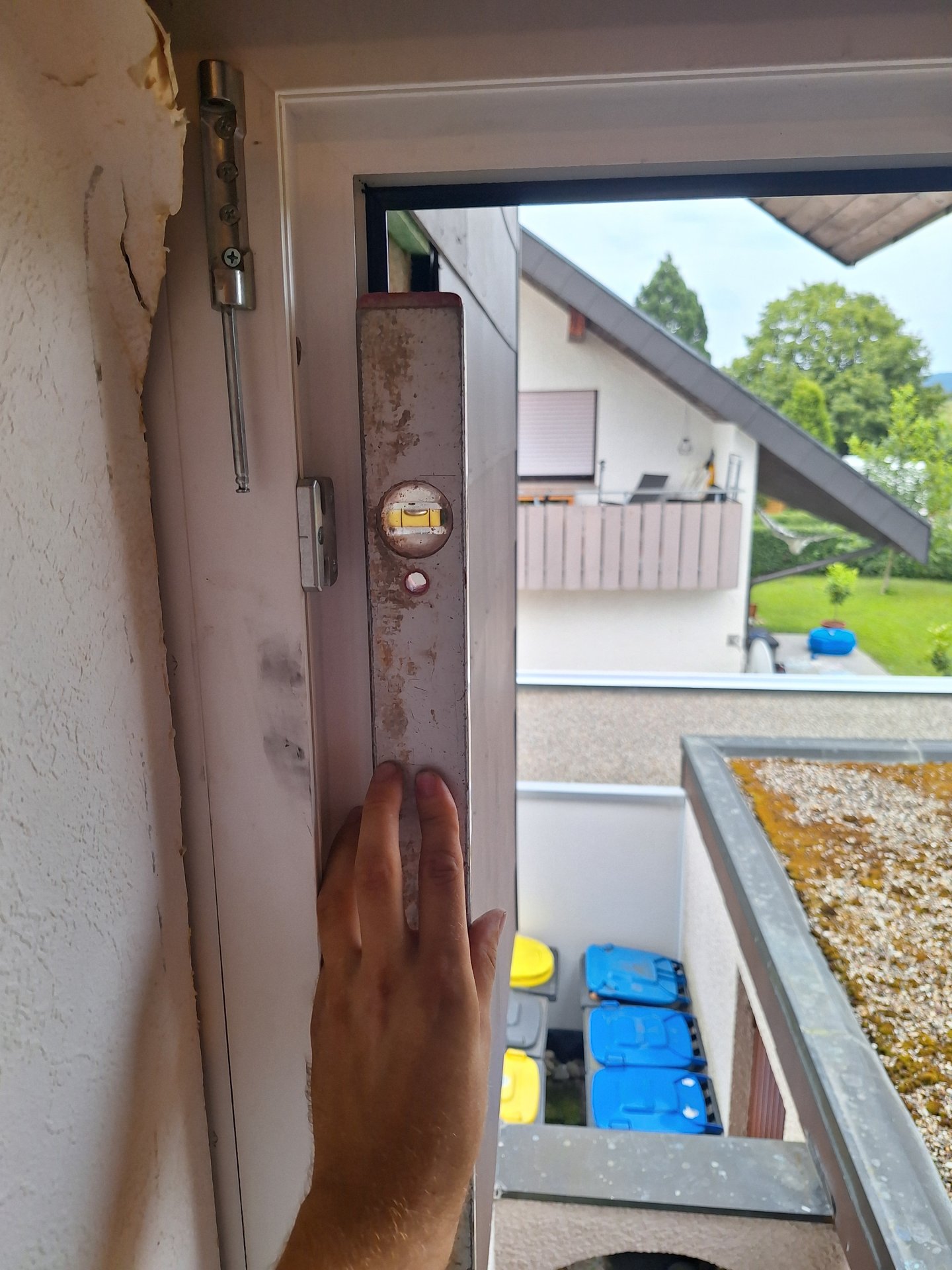

    Der ist aber ohne Spannungen sauber montiert und in alle Richtungen im Lot?
    FriedolinOttmann gefällt das.
  7. #7 FriedolinOttmann, 28.07.2024
    FriedolinOttmann
    FriedolinOttmann
    02.05.2023
    Ja, davon gehe ich aus, die genutzten Schrauben sind zur spannungsfreien Montage. Wie kann ich sonst testen ob der Rahmen spannungsfrei ist? Ich habe zuvor mit Montagekissen den Rahmen vor Verschraubung fixiert.
    Nach Kontrolle mit der Wasserwaage ist dieser im Lot angebracht.

    Naive Frage, muss oder kann man ausschließen ob die Ecklager und Scherenlager im Lot am Rahmen befestigt sind? Theoretisch würde es ja auch Abhilfe schaffen, wenn das Ecklager versetzt werden würde. Oder ist es theoretisch ausgeschlossen, dass das Ecklager zu weit aussen montiert ist?
  9. SIL
    10.435
    4.017
    Nein.
    Ja.
    Nein.

    Flügel neu veklotzen. Oder Rahmen aus dem Wasser bringen. Sollte dein Onkel aber wissen. Dass Beschlag Achse nicht stimmt halte ich für ausgeschlossen macht Automat

    Habe mir das Bild nochmals genau angeschaut das Fenster ist niemals im Wasser

    Der Flügel wohl nicht, wenn nicht richtig verlotzt wurde.
    Deswegen neu verklotzen und nicht noch den Rahmen verziehen.

    Wenn senkrechte im Wasser dann ist er schon verzogen

    Er hat den Flügel gezeigt.

    Ich danke allen für die Rückmeldung und muss einen Fehler eingestehen.
    Ich habe damals für die senkrechte die alte Holzwasserwaage genutzt die mein Vster zur Meisterprüfung bekommen hat.
    Es hat sich herausgestellt, dass diese etwas wackelig ist...
    Also habe ich den Schaum rausgeschnitten, Fenster rausgebaut, Schraublöchdr zugemörtelt und alles neu eingebaut.
    Nun schließt das Fenster deutlich besser und ich habe am Ecklager und am Scherenlager noch etwas Spiel zum nachstellen. Auch der Flügel sitzt nun lotgerecht im Wasser.
    So ein Fehler passiert nur einmal, aber ich wollte euch Bescheid geben und mich für die Hilfe bedanken.
    Der Flügel ist dennoch in der Diagonale einige mm verzogen, das liegt aber beim Fensterbauer. Bin sehr froh, dass das Fenster nun richtig schließt und justierbar ist.
