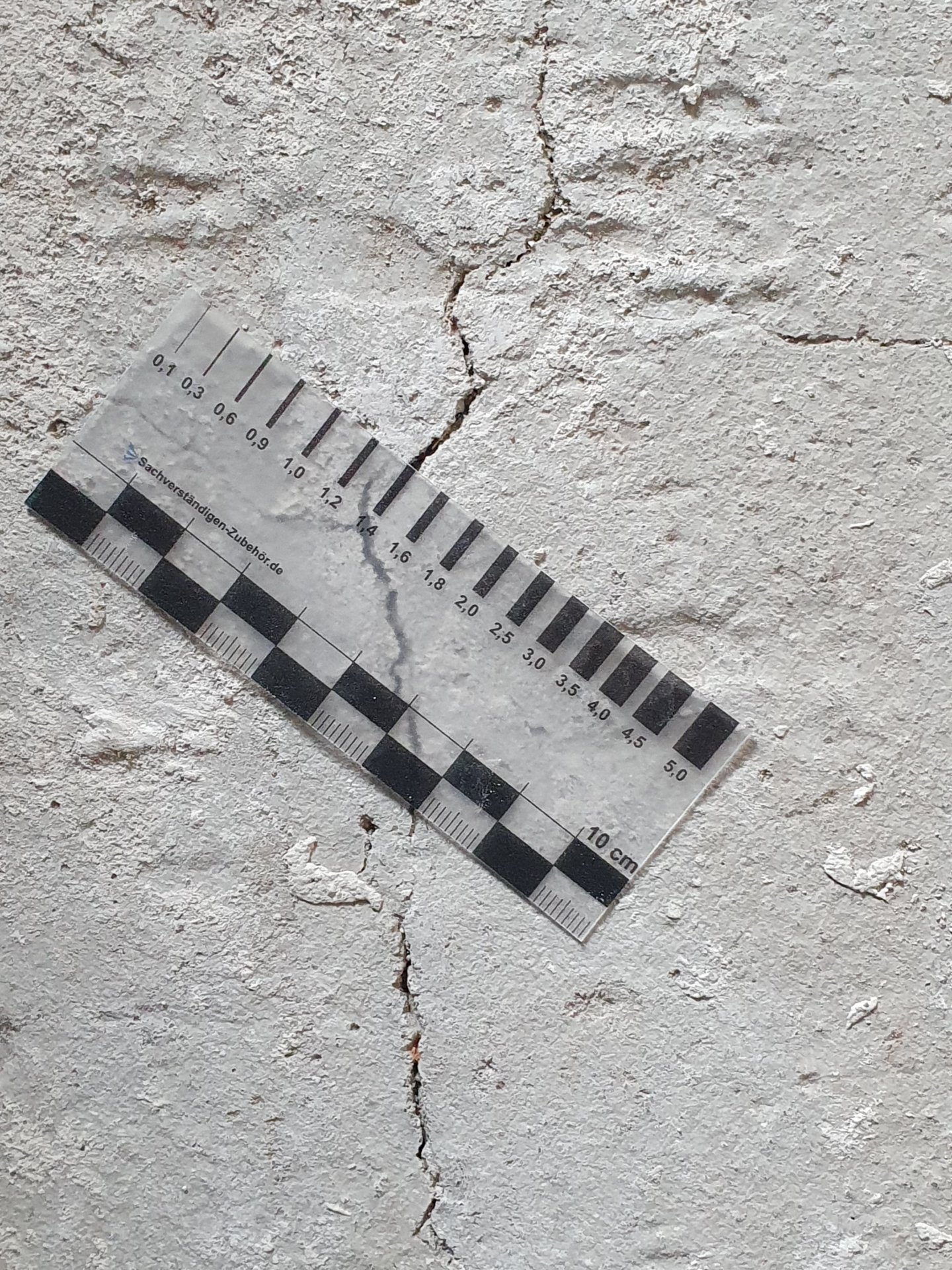

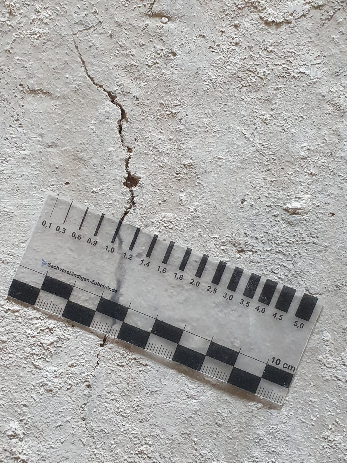

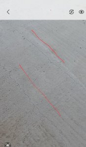

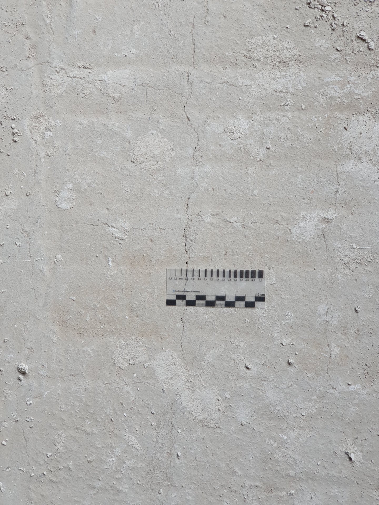

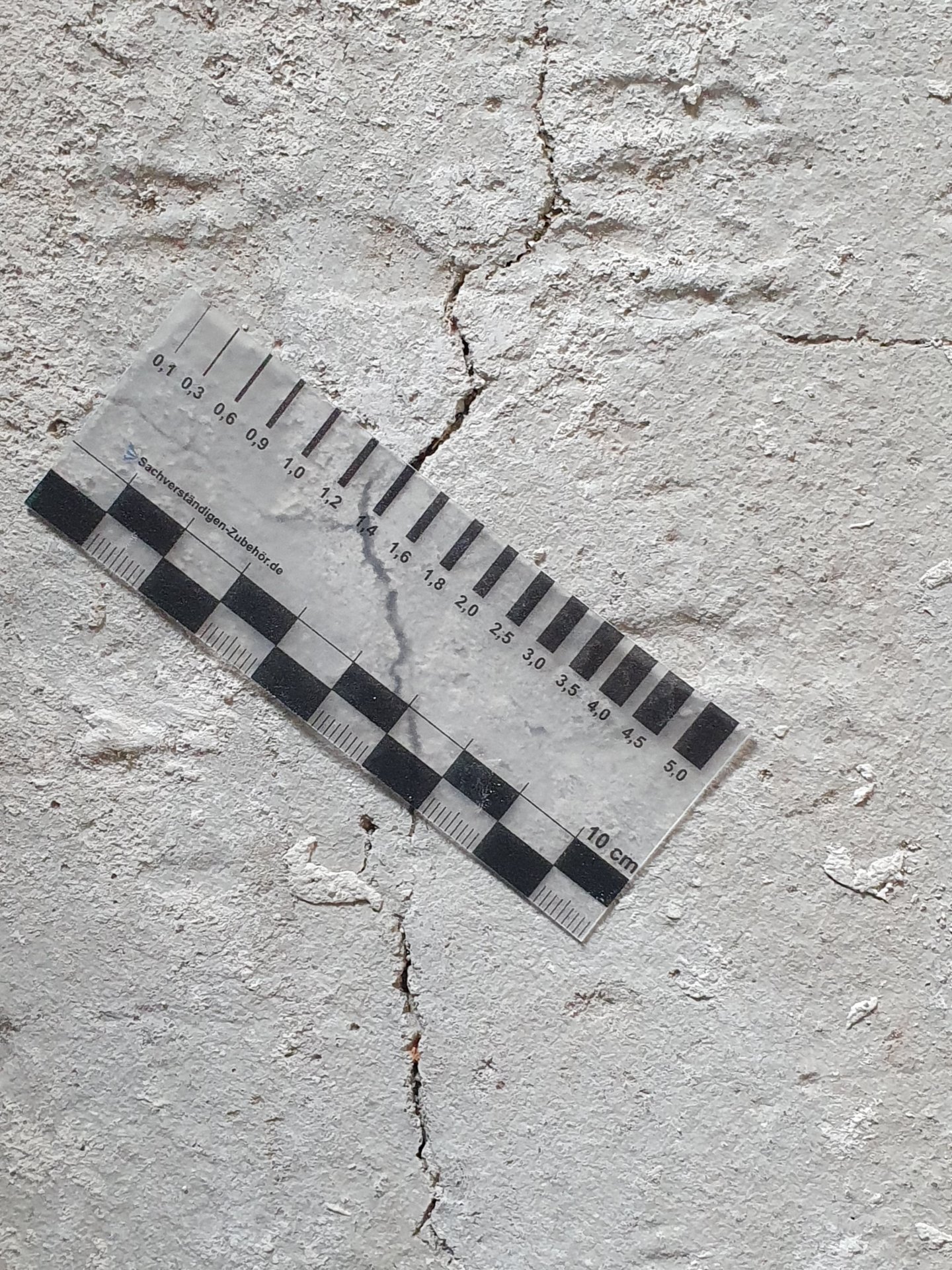

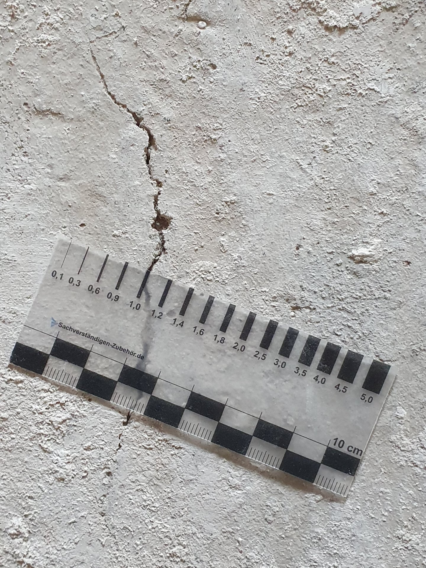

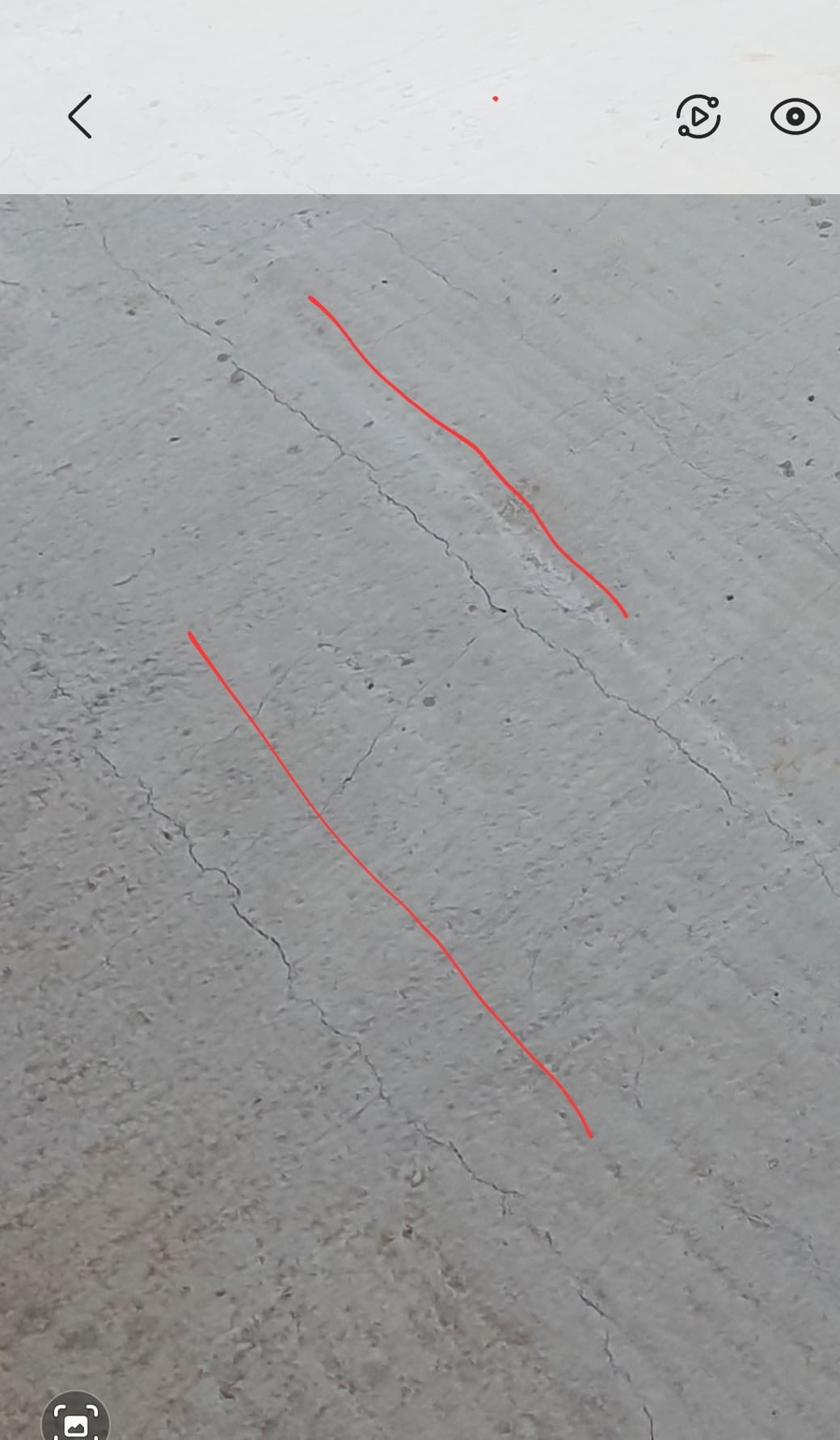

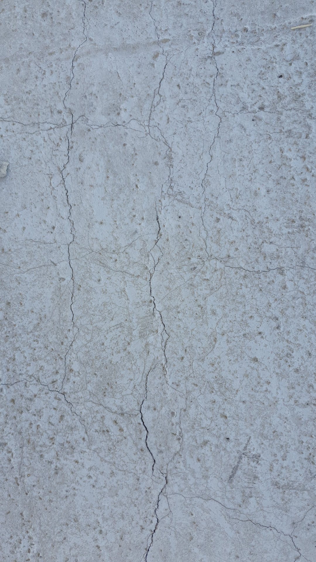

    während einer Rohbaukontrolle sind dem Sachverständigen netzartige Risse im OG und Dach-Rohfussboden aufgefallen. Nach einer stichprobenartigen Ausmessung haben wir Rissbreiten von im Schnitt 1 mm, an manchen Stellen bis 1,5mm festgesellt.
    Der Generalunternehmer hat über seinen Statiker dazu bereits Stellung genommen und sagt "Risse in Betonbauteilen sind in einem gewissen Maß vollkommen in Ordnung und lassen sich auch nicht vermeiden. Bei einem flächigen Bauteil wie einer Decke kühlt der Beton an den Oberflächen schneller aus als im Kern. Durch den Temperaturunterschied entstehen Spannungen im frischen Beton, welche zu oberflächennahen Rissen ,mit geringer Tiefe führen. Solche Risse entstehen innerhalb der ersten Stunde nach dem Betonieren, solange der Beton noch plastisch verformbar ist. Ein heißer Sommertag mit direkter Sonneneinstrahlung auf den frischen Beton kann solch einen Effekt begünstigen. Eine maximale Rissbreite „Wmax“ ist in der DIN EN 1992-1-1/NA Tabelle 7.1 DE entsprechend der Expositionsklassen festgelegt. Für die Expositionsklasse XC1, welche hier zum Tragen kommt, liegt „Wmax“ bei 4 Millimeter. Die Risse verursachen keine wesentliche Beeinträchtigungen der Dauerhaftigkeit oder Standfestigkeit des Bauteils. Es handelt sich hier auch um keine besondere Nutzungsbedingung oder Schadstoffeinflüsse, welchen der Beton ausgesetzt ist."
    Ich gehe davon aus, dass die Ursache für die Risse die fehlende Betonnachbehandlung ist, da im Hochsommer die Decken hergestellt wurden. Die Frage ist nun, wenn dies die Ursache ist, sind diese dann als unkritisch zu sehen, so wie es der Generalunternehmer darstellt oder müssen solche Risse zwingend durch Probebohrungen untersucht werden, um sicher zu sein, dass die Standsicherheit des Gebäudes gegeben ist.
    Ich freue mich auf Eure Einschätzung!

    4 mm nicht zu glauben
    Hier liegt es etwas an deinem Vertrag und ich nehme an KG- Decke im normalen EFH, richtig ist das bis XC1 wenn nicht festgelegt und " quasi ständig" belastet die angegebenen Werte als Empfehlung zu sehen sind und auch eine Überschreitung nicht zum Verlust der Standfestigkeit führt.
    Insofern hier Filigran mit Ortbeton und Bewehrung versehen wurde und der weitere klassische Aufbau erfolgt 'Sperrschicht Dämmung Estrich etc ' und das Rissbild nicht in die 'Tiefe' reicht , würde ich einen Einbehalt empfehlen , wobei sich die Frage ob es tatsächlich 4 mm sind und Länge +Häufigkeit entscheiden.
    Das ist erstmal richtig , ergibt aber keinen Freischein , wenn der Statiker dies für unbedenklich hält kann er dir ja eine Unbedenklichkeit und Konformität ausstellen , was bei 4 mm Rissbreite aber keiner in Erwägung zieht.

    Wieviel ist es nun wirklich, der Grenzwert ist 0,4 bei 'EFH' Decken ( auch unterseitig falls monolithische Ausführung) auch wenn in der Statik vermutlich 0,2 mm ausgewiesen sind , ist es eine Filigrandecke mit Ortbeton ? Wenn ja , dann stellt dies keinen Mangel dar, zumindest nach deinem Vortrag und selbstverständlich gibt es eine Unzahl an Literatur dazu. Wie ich bereits vorhin bemerkte ist die Tiefe entscheidend, als Vorschlag zur Güte empfehle ich eine Kernbohrung und Labor ( Prüfkörper ) und wie stark ist deine gesamte Decke 20/22/24 cm ...

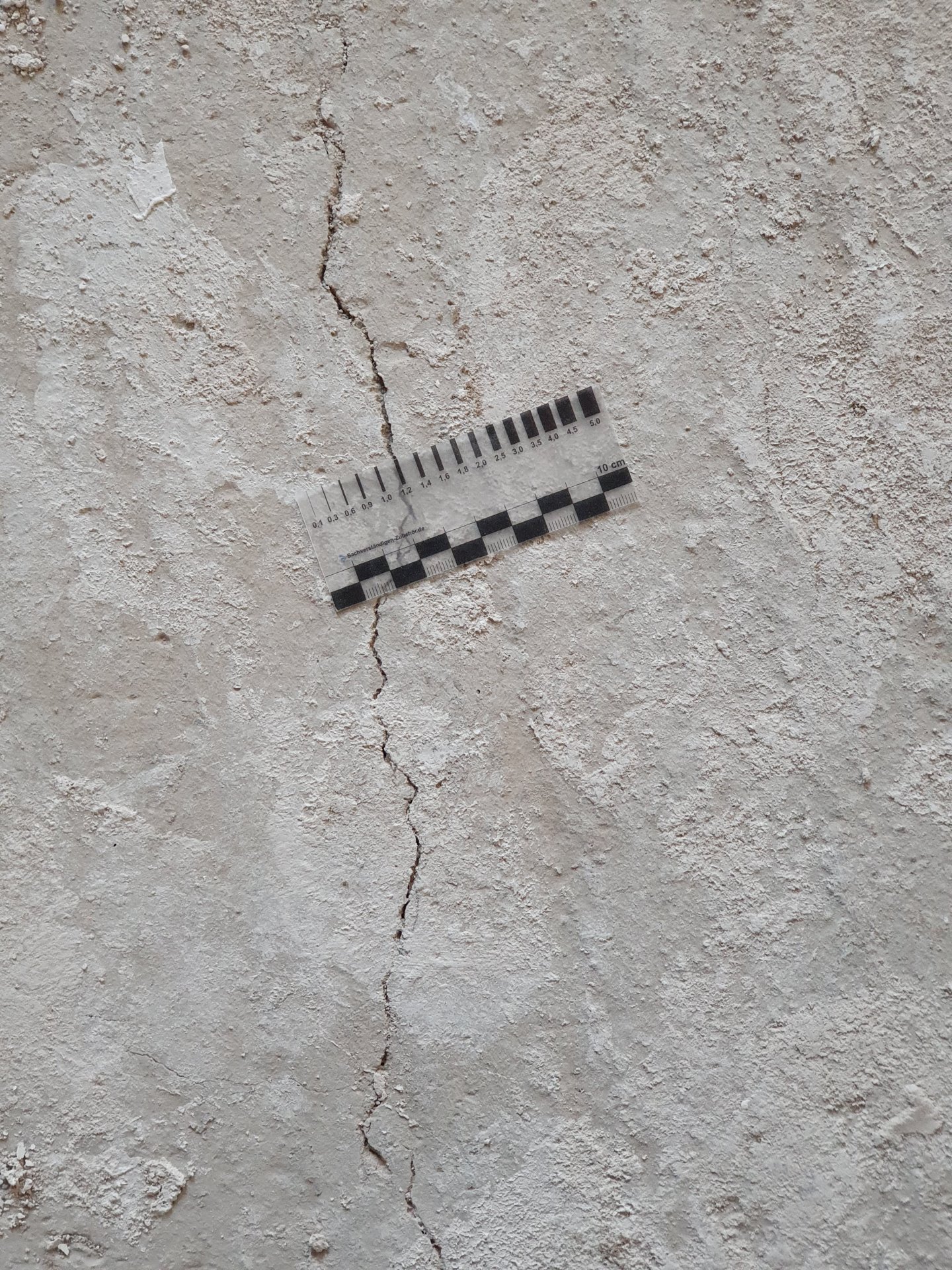

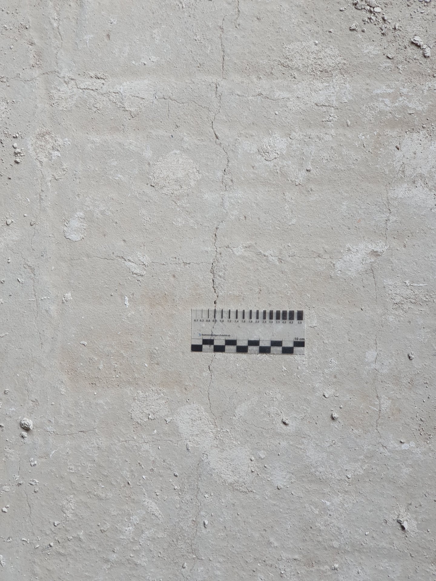

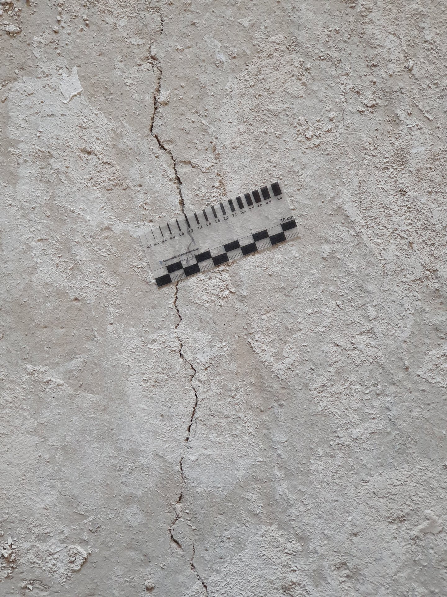

    Es gibt Risse von bis zu 1,5mm Breite an 1-2 Stellen. Ansonsten sind die Risse eher 1mm oder schmäler. Es handelt sich um Filigran-Decken. In diese wurde noch zusätzlich Eisenmatten und Elektrik gelegt vor Betonierung. Danach wurde aufgefüllt (ich war dabei).
    Du sagst also, wenn es sich um Filigrandecken handelt (wo quasi schon ab Werk "die Hälfte" der Decke "perfekt" ist), dann ist es "egal" wie der Ortsbeton oben dran aussieht, weil er nur zum Auffüllen dient und die Statik durch die Filigranschicht gegeben ist? Literatur habe ich nicht gefunden, aber das ist auch absolut nicht mein Fachgebiet. Ich muss mich jetzt nur zwangsläufig damit auseinandersetzen, weil ich hier widersprüchliche Aussagen bekomme und der Bau jetzt nicht direkt weiter gehen kann (Estrich), wenn ich hier erstmal eine Prüfung veranlasse.

    Nicht ganz , insoweit die Tiefe nicht übermäßig ist, bleibt es unbedenklich.
    Bist du Bauherr also kein BT oder GU GÜ nimm deinen Gutachter und den BL von der ausführenden Firma , Hammer und Meißel und schau wie tief die sind oder lässt gleich eine Kernbohrung ziehen bei einem großen Riss und ab ins Labor.
    Nein, immerhin stellt auch dein Ortbeton den Verbund und die "Umhüllung der Bewehrung dar )wie du bereits selbst bemerkt hast gab es keine Betonbehandlung oder Schutz ( wurde vorgenässt ?)bei diesen Netzartigen Rissen geht es eher in Richtung Festigkeitsverlust , dort würde ich das Augenmerk hinlegen , Kosten ca mit Prüfkörper 500€ rum , also Festigkeit prüfen vor Ort an einigen Stellen und der Bohrkern, alternativ lass die Firma alle Risse öffnen und verschließen

    Ein Kern reicht und der Rest mit Rückprallhammer vor Ort , die 1,2 € sind wohl recht reichlich , vllt verschließt dein Estrichleger die Risse , diese Kosten würde ich aber den GU in Rechnung stellen , mittels Mängelanzeige Aufforderung und dann falls er dem nicht nachkommt mit Ersatzvornahme und die Risse mit über 0,4 mm stellen einen Mangel dar , ob die Herren dies nun einsehen wollen oder nicht. ..ob dann mit Epoxy oder Saniermörtel verschlossen wird es ist beides gleichwertig.

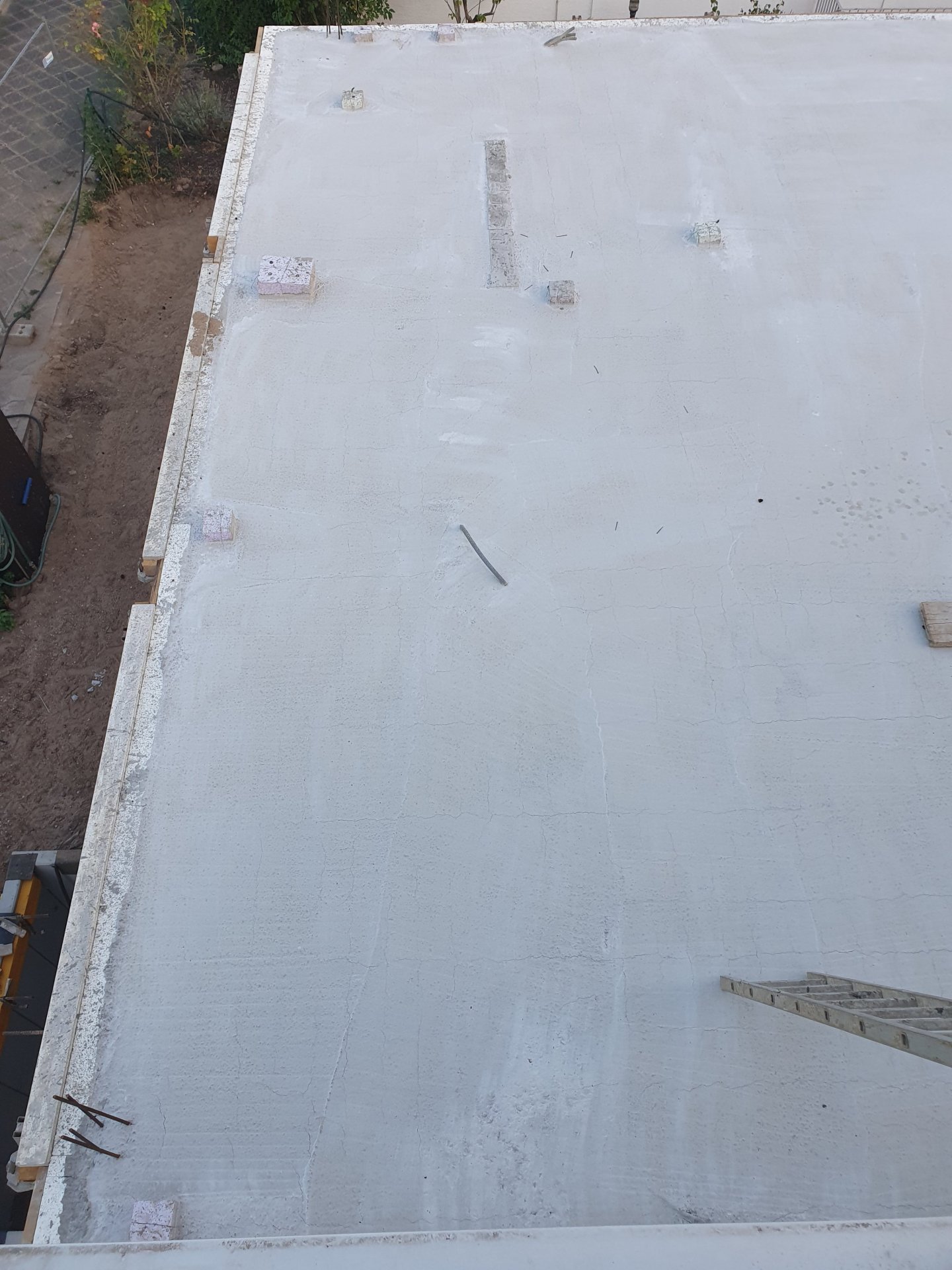

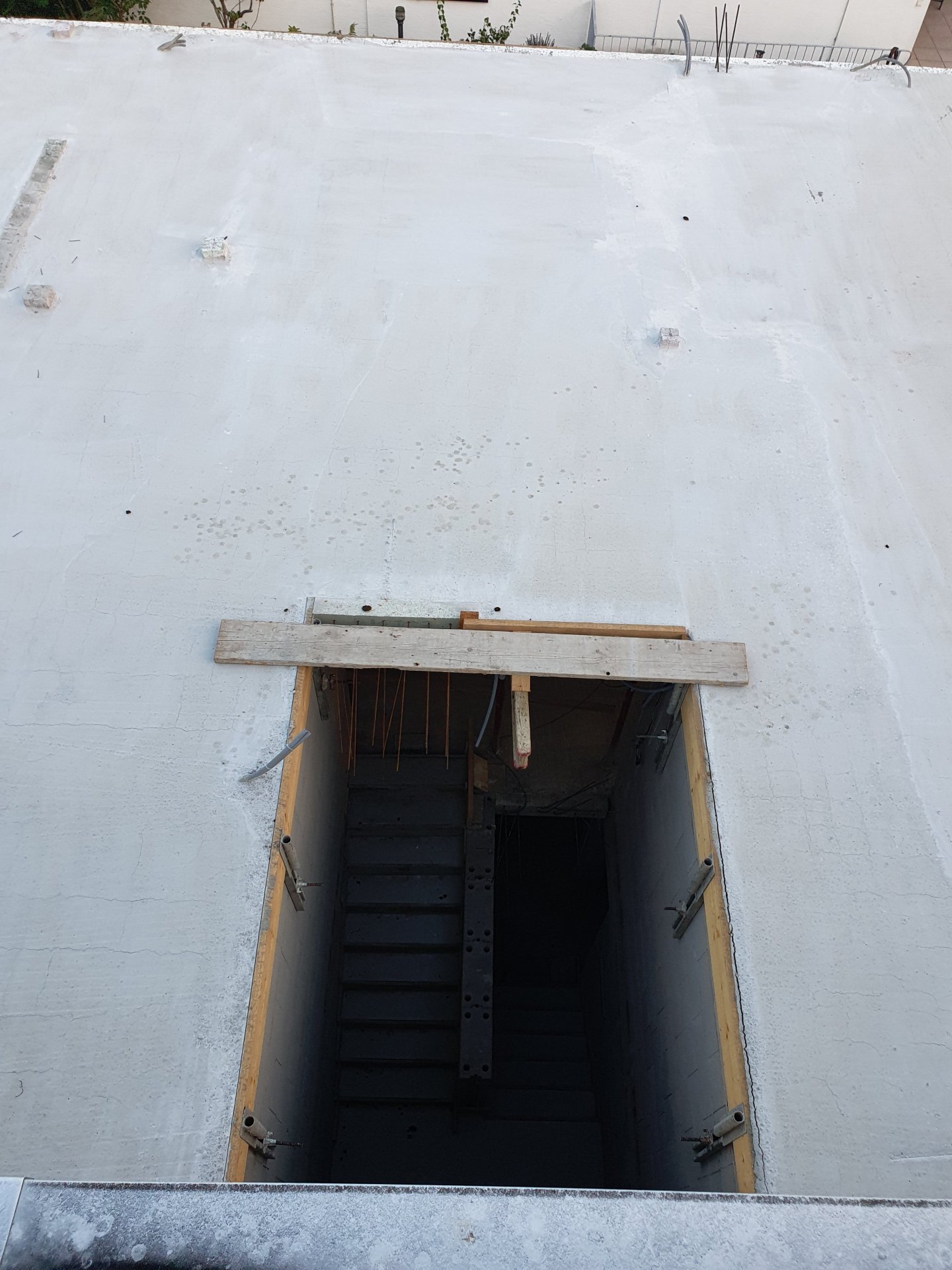

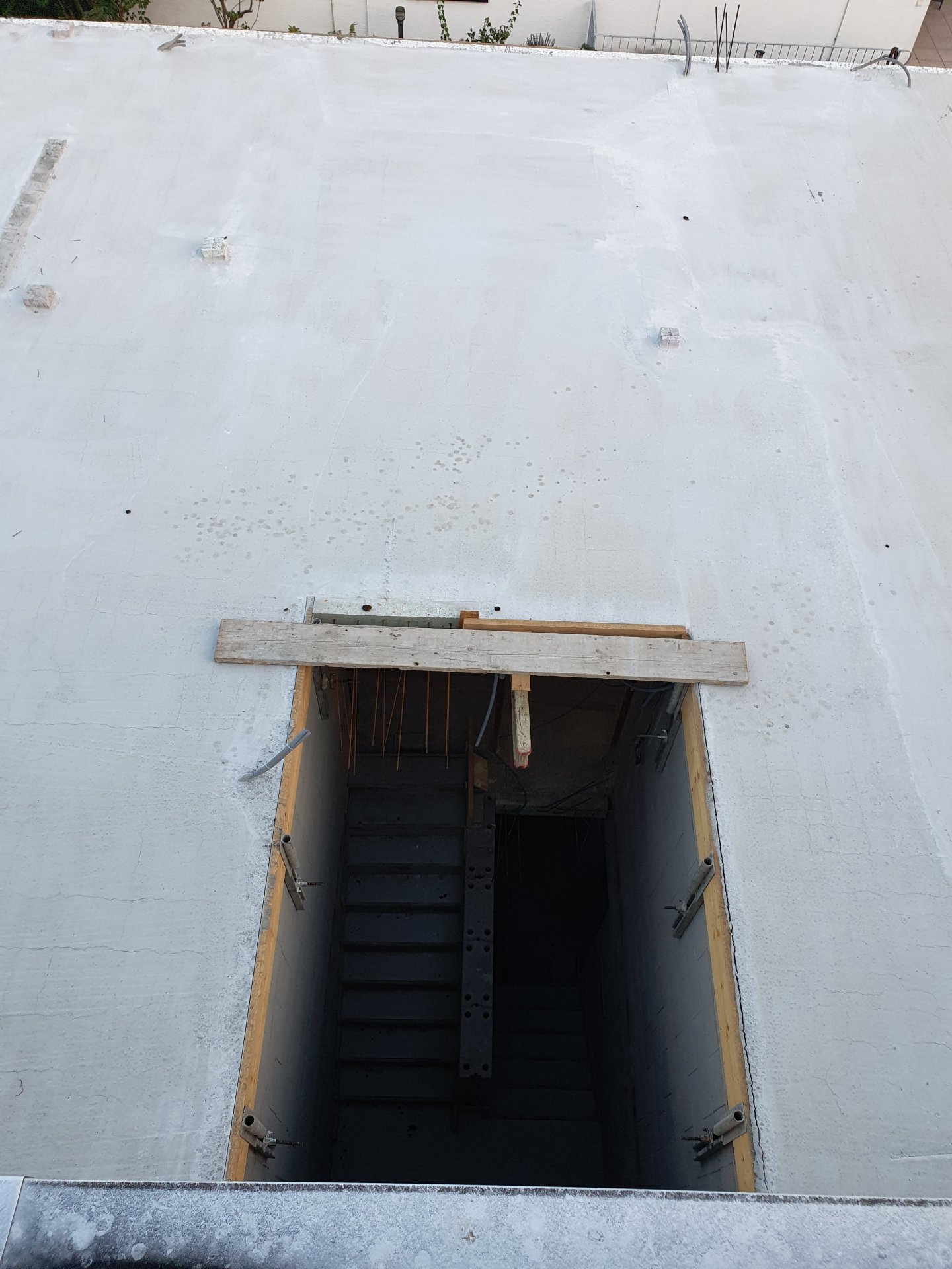

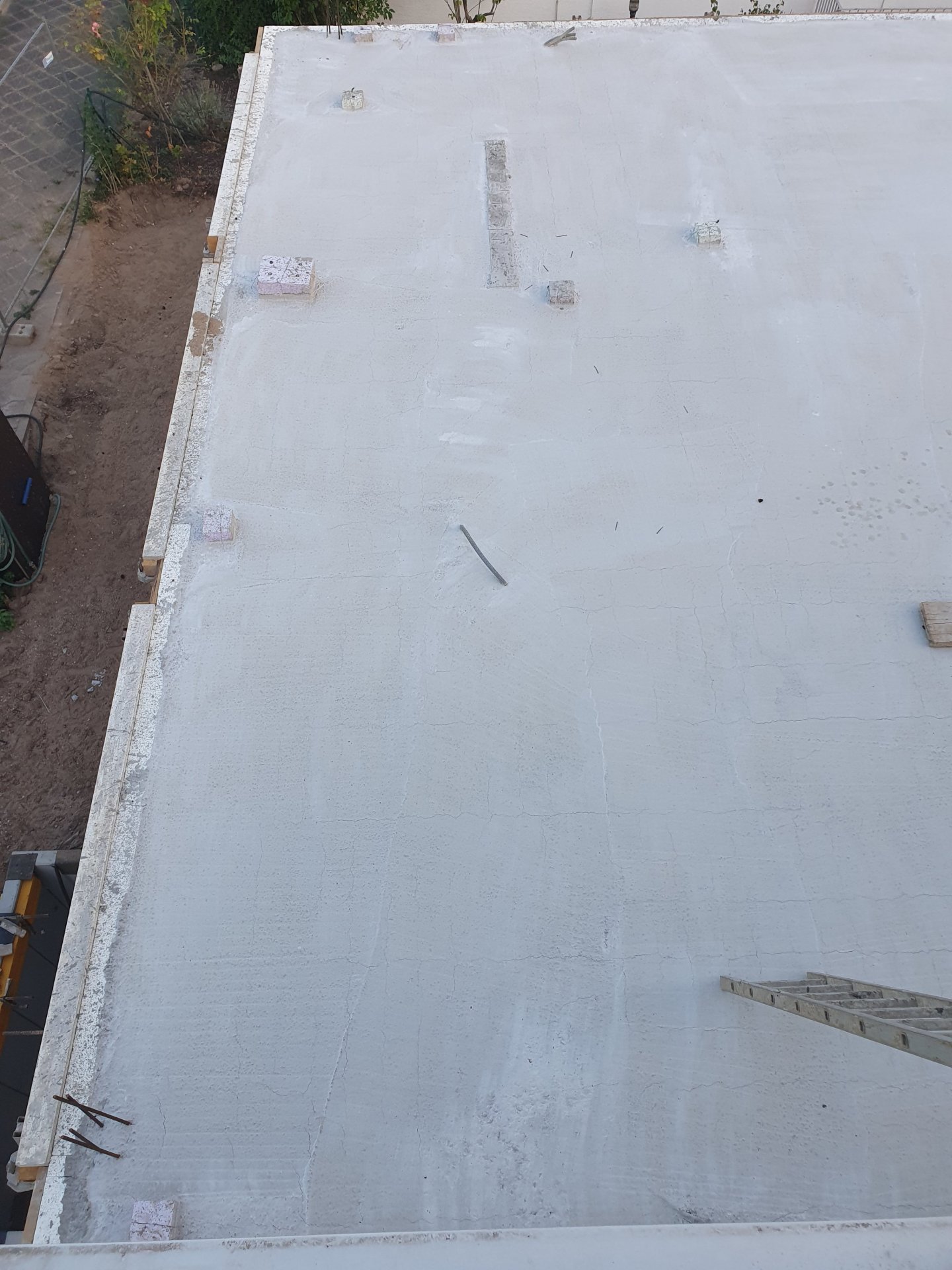

    So sah die Decke übrigens kurz vor Betonage aus.

    Die Decke wird gerade von den Jungs mit dem Wasserschlauch vorgenaesst. Sehr gut.
    Es liegt ein Innenrüttler zum Verdichten des Betones bereit. Sehr gut.
