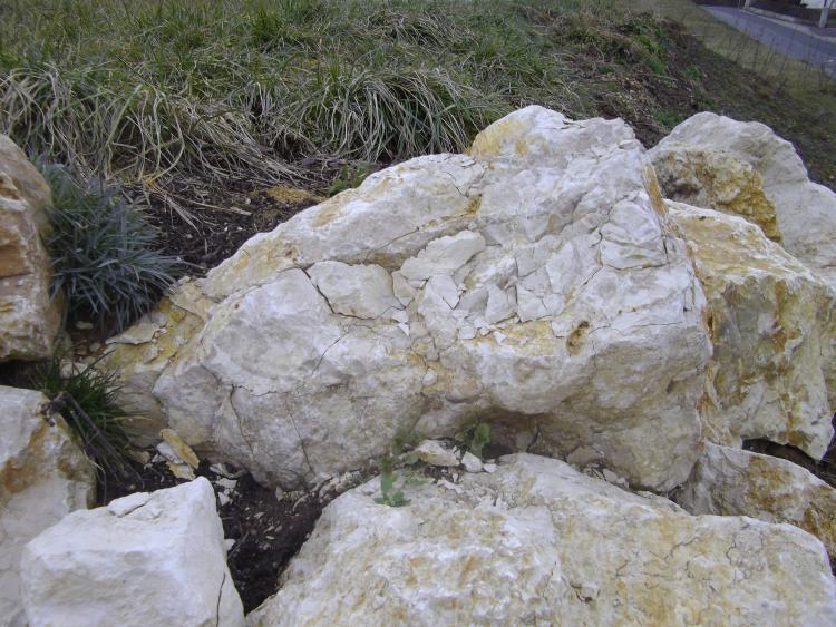

    haben letztes Jahr unsere Aussenanlgen von einem Bauunternehmen machen lassen.
    Es war auch eine Natursteinmauer ( leichte Hanglage ) dabei.

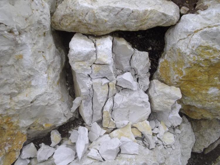

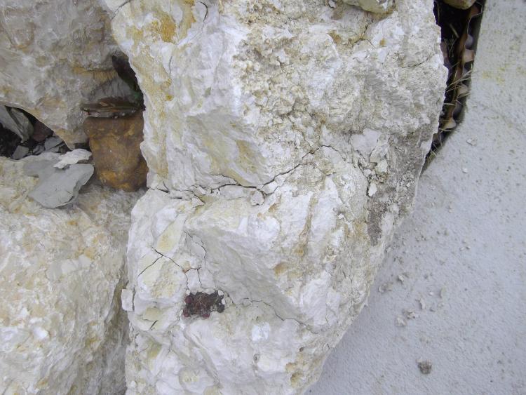

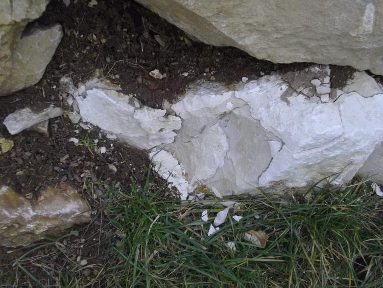

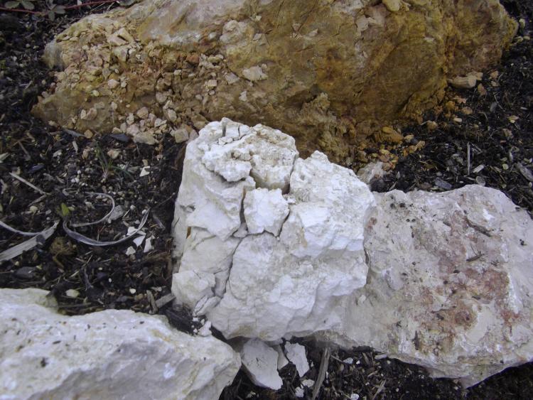

    Der erste Winter ist vorrüber und wir mussten leider feststellen, dass manche Steine erhebliche
    Risse haben teilweise sogar zerfallen sind!!!!

    um was für einen stein handelt es sich?
    wer hat ihn empfohlen/geplant/ausgewählt?
    gab es dazu bedenken oder hinweise?
    wie wurde die wand aufgebaut?
    fotos vom schaden wären nicht schlecht!

    Die Steine hat er ausgesucht, sind so sandfarben. Was genau für ein Stein ?
    Bilder hab ich gemacht, stell sie später ein. Hab sie gerade nicht da.

    Als erstes sollte mal geklärt werden, ob diese Steine wirklich nicht frostbeständig sind oder ob sich nur Teile gelöst haben, die vom Steinbruch her schon vorgeschädigt waren und vom Frost nun abgelöst wurden.
    Wenn letzteres, dann ist gar nichts zu beanstanden.

    kann mir nicht vorstellen das die Steine vorgeschädigt aus dem Steinbruch gekommen sind.
    Die Steine sind richtig von Rissen durchzogen (war voher nicht so), kleinere Steine die man in die Hand nehmen kann zerfallen
    beim hochnehmen.
    Die Wand war nicht billig, sah auch gut aus
    und in zwei Jahren hab ich einen haufen Schotter dort liegen!?
    Dafür habe ich nicht bezahlt!

    ich schon , wenn du wüsstest , wie die im steinbruch die steine mutter erde entreissen .....
    aber ich denke auch , dass es ungeeigneter stein ist . (zu weich , zu viel wasseraufnahme .
    julius hat mal ausnahmweise :D recht
  10. masake
    masake
    19.02.2010
    34
    Energieelektroniker
    Amberg
    wie versprochen bilder

    welcher schwachkopf baut aus sowas eine trockenmauer ?

    Amberg
    hallo wasweissich,
    aus deinem komentar entnehme ich,
    dass dies nicht die richtigen steine sind!?

    du entnimmst richtig .

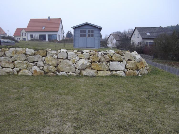

    hattest du mal ein foto , auf dem das ganze kunstwerk zu erkennen ist , auch die steingrösse ?
    (sieht nämlich eher wie ein felsverbau aus , als eine natursteinmauer , spielt aber bei der steinqualität keine rolle )

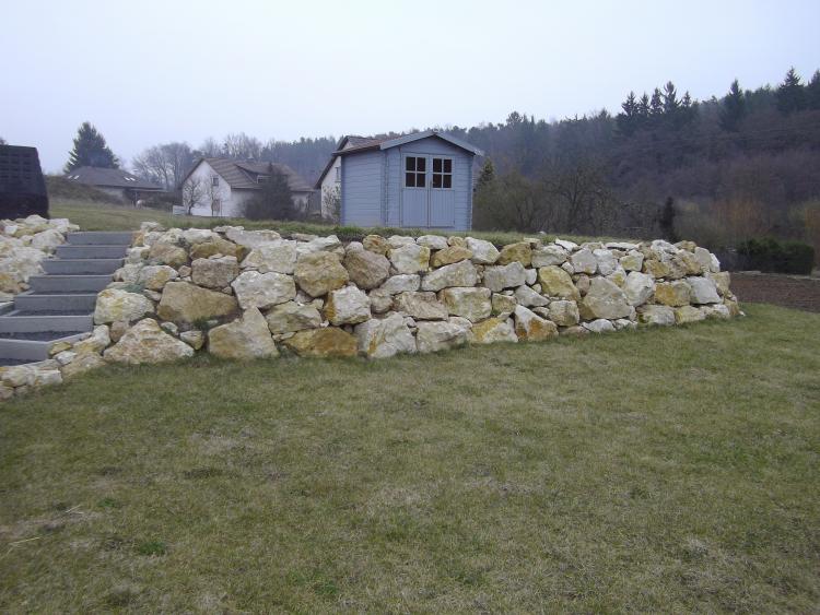

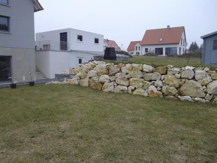

  17. masake
    masake
    19.02.2010
    34
    Energieelektroniker
    Amberg
    Anbei die ganze Mauer.
    Für das ganze Vorhaben mit den oben angegebenen Arbeiten
    -25 000 €!!!
  18. #18 wasweissich, 12.03.2013
    wasweissich
    wasweissich Gast
    die stufen , woraus sind denn die ?
  19. #19 Ralf Dühlmeyer, 12.03.2013
    Ralf Dühlmeyer
    Ralf Dühlmeyer
    14.06.2005
    34.296
    23
    Rasenbordrahmen mit Grobsplittfüllung :D
    Die "Mauer" sieht eher aus wie eine italienische Trockenmauer nach einem heftigen Erdstoß. Schön geht anders.

    Soll ich den austausch der Steine fordern?
    Da ja alle aus dem gleichen Steinbruch sind, also alle nicht frostsicher!
