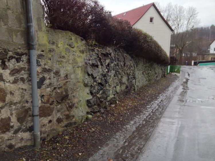

    Hallo liebe Bauexperten,
    meine Frau und ich haben kürzlich ein altes Fachwerkhaus erworben, welches wir von Grund auf sanieren möchten. Das Haus steht auf einem Hang-Grundstück. Der Hang wird unten durch eine Stützmauer abgefangen. Dabei handelt es sich um eine Trockenmauer aus Natursteinen. Leider ist es so, dass die Mauer große Risse und Ausbauchungen aufweist. Wir würden die Mauer gerne selbst reparieren, finden kaum Hinweise, wie mit historischen Trockenmauern umzugehen ist. Sie steht sicherlich schon ihre 150 Jahre. Die Vorbesitzer haben einen kleinen Teil erneuert und den Rest mit irgendwelcher Fugenmasse bzw. Mörtel "zugeschmiert" - das bröckelt aber alles ab. Wie ihr auf dem Foto sehen könnt, ist die dazugehörige Scheune auch betroffen - das Fundament weist leichte Ausbauchungen auf.
    Ein Bauservice würde für die Reparatur 70.000 Euro veranschlagen - das finde ich bei aller Liebe zur Professionalität und Denkmalpflege mächtig gewaltig. Habt ihr vielleicht schon Erfahrungen mit Natursteinmauern, die als Stützmauern fungieren? Oder kennt jemand Bauexperten, die solche Dinge in Angriff nehmen können (im Raum Mitteldeutschland).

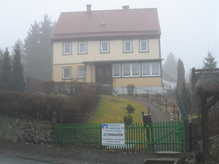

    Nicht ganz. Das Haus steht auf dem Hang. Dann geht es ca. 20 Meter abwärts zur Stützmauer. Da ist noch viel Platz zwischen der Mauer und dem Haus. SAM_2132.jpg

    Ha! Bild klappt jetzt! :hammer: Eydt 40.jpg
    Dann ist hir das Bild von der Mauer. :-)

    Wenn die umklappt, liegt sie im öffentlichen Strassenarum - mit allen möglichen Folgen.
    Ich würde dazu raten, die Wand samt hinterfülltem Erdreich abzutragen, die Steine zu lagern, vom Statiker eine Betonwand berechnen zu lassen und die Steine nur als Verblendung davor zu verbauen!
    Sicher auch kein Schnäppchen, aber angrenzend an eine öffentliche Strasse wäre mir alles andere zu makaber.

    Die Mauer sieht noch nicht aus, als wenn sie fallen würde, der Vorschlag von Herrn Architekt Dühlmeyer, ist ganz ordentlich.
    Um Kosten zu sparen, kann man gegebenen Fall ( zu prüfen ), die Mauer stehen lassen und als Schalung verwenden.
    Das bedeutet die Auffüllung/Hinterfüllung für den einzubauenden u.berechneten Stahlbetonstützwandwinkel, ausräumen.
    Nach Fertigstellung sollte die Stützwand eine Perimeterdämmung erhalten und mit Schotter hinterfüllt werden.
    Die meisten ausgebäulten u.baufälligen Stützwände sind nicht Opfer der Berechnung und Herstellung, sondern
    des durchdringenden Frost, über Jahre hinweg. Welcher zur Volzumenvergrößerung der hinterfüllten Sand/Erdmasse führt.
    Und dies die Wand Jahr für Jahr um cm rausdrückt. Das hinterfüllte Erdreich sackt nach der Frostperiode ab und friert
    erneut auf.
