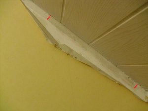

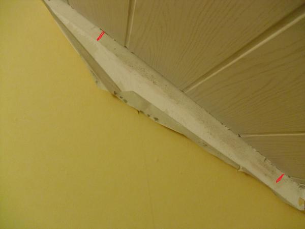

    habe ein Bild angehängt.
    Wir haben nasse Stellen an den Dachschrägen oben in den Zimmern.
    Auf dem Bild das ist das schlimmste. das ist 1 Zimmer. 2 Zimmer haben nur ganz unten am ende der Schräge so 2cm lang wo es nass ist. im letzten zimmer ist es so 10cm lang.
    im 1.zimmer ist es halt wie auf dem bild zu sehen ist doch schon sehr lang.
    Zu dem Bauobjekt:
    - es sind die ganz dicken ytong weisse steine, aussenputz mit so einem kleinen anteil an dämmkügelchen, keine ahnung wie der heißt.
    - folie hinter den deckenpaneelen wurde überall gut verklebt etc. darunter ist dicke dämmung.
    ich war auf dem dachboden, habe dort die folie mal aufgeschnitten, darunter ist nichts nass, hinter der dämmung auch nichts nass. dachte erst irgendwie könnte evtl das wasser dann die schräge runterlaufen. da ist gar nichts nass, also auch dach hat dann keine lücken bzw eindringmöglichkeiten wo irgendwie die ziegel nicht richtig wär bzw die aussenfolie nicht dicht wär-
    die aussenwand ist auch gut verputzt, da der giebelbalken ja auch noch arbeitet ( holz arbeitet ja ) hat sich zwischen dem giebelbalken und dem aussenputz ein minimaler schlitz gebildet, dies habe ich mit so speziellen aussenmaterialien aus der kartusche zugespritzt. extra für aussen water stop.
    jetzt war es aber genauso wieder nass, also war es dies auch nicht.
    es wäre super wenn da irgendjemand eine Lösung evtl hätte. hab keine idee mehr.
    es ist so, weil es ja nicht an der kompletten schräge ist, nur stellenweise, weiss ich nicht wie das sein kann.
    nur auf dem bild das zwischen den 2 roten strichen ist nass und wie man sehen kann ist es nur so ca 2cm breit nass. darunter ist gar nichts nass ( da ham wir die tapete ja bissl abgezogen). über dem streifen , also da wo die paneele abschliesst ist auch wieder alles brottrocken.
    dies ist für mich jetzt einfach nicht zu erklären wie das nur so stellenweise sein kann.
    wäre super wenn mir jemand helfen könnte.

    mit was und wie ist das dach gedämmt. stell mal bilder vom ortgang rein.
    sieht nach fehlender winddichtigkeit aus.

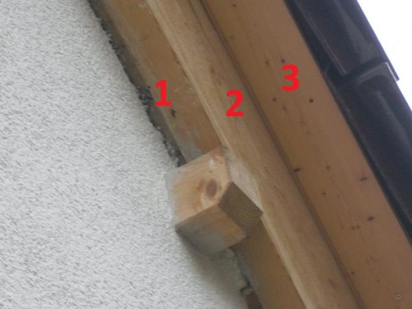

    also aufbau aussen ziegel, darunter diese dachdeckerfolie oder offene diffusionsfolie oder wie man das nennt. also schon das richtige. darunter dämmung und innen halt diese dampfbremse heisst das glaub ich.
    habe mal ein bild von aussen gezeigt. also die zahlen auf den bildern nicht beachten, das war für was anderes bestimmt.
    so sieht es von aussen aus, da wo die 1 vermerkt ist, ist ja nebendran bisschen luft zwischen putz und holz. so sieht es mal aus, es war aber ganz wenig.
    dies war mein erster gedanke, nur diesen schlitz habe ich ja ausgespritzt. da kommt keine luft mehr rein.
    falls ich es noch nicht erwähnt habe, es kommt immer erst nach einer etwas kälteren Nacht zustande. also wenn die ganze zeit min 10grad waren und der ganze sommer hin war da gar nichts. jetzt wenn es nachts kälter war, ist es morgens an den stellen nass.
    und nochmal: also da wo die paneele anfängt- da ist es brottrocken.nur knapp darunter wirds nass. und in dem bereich wie oben gezeigt habe da zwischen den 2 roten strichen.

    hallo
    versuchen wir´s mal ganz einfach.
    1. folie innen ist richtig an die wand angeschlossen
    2. dämmung geht bis über die wandkrone bzw. die wandkrone ist mit dämmung gedeckelt.
    3. oberer abschluss ist ein ringanker in der schräge.
    wenn 3. nicht zutrifft und der verputzer nur bis uk sparren aussen verputzt hat dann sind da die stossfugen der steine offen. wenn ein ringanker erst oberhalb der sparrenunterkante beginnt ist das genauso kritisch.
    dampfsperre wird innen vor den putzarbeiten angebracht also sind die fugen bis zur folie offen. kalte luft strömt über die fugen ein und die folie kühlt unter die kritische taupunkttemperatur ab ergo kondensatbildung auf der folie = feuchte stellen im putz
    die theorie deshalb weils nur punktuell auftritt und nicht als streifen.

    es geht nicht um luft durch sondern luft bis an die folie. wenn du da jetzt noch silikon drauf pappst was soll das bringen?
