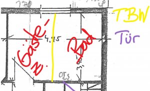

    Eine Trockenbauwand soll einen Raum fenstermittig halbieren. Fenster 160x170cm. Lieber Fenster mit breitem Steg kaufen und Fassadenschwert oder trockenbauwandbreites Mäuerchen in Fenster Öffnung und zwei Fenster?

    Danke für die schnellen Antworten. Hier einige weitere Details.
    - beide Räume benötigen Tageslicht
    - Fenster in der Ecke ist nicht optimal, aber in Ordnung
    - mögl. Erschwerung: In der Altbauwand von 1925 wurde nachträglich eine Wärmedämmung eingeblasen
    Skizze ist dem Bild zu entnehmen.
    Fragen:
    - Wie geht man bestenfalls mit der Wärmedämmung um oder ist der Spalt um das Fenster herum vermutlich geschlossen, sodass die Dämmung nicht rausrieselt?
    - Wie wäre ein Wandaufbau, wenn ich mich gegen die Lösung mit Fassadenschwert entscheide?
    - Was würdet ihr empfehlen?
    Danke!

    Ein Gästezimmer und ein Bad, in denen man kein Fenster öffnen kann
    mein Geschmack wär es nicht, im wahrsten Sinn des Wortes
  20. Niggo
    Niggo
    11.04.2019
    Das Fenster soll natürlich getauscht werden. Entweder durch ein zweiflügeliges mit breitem Pfosten für den Anschluss der Trockenbauwand oder durch zwei einzelne.
