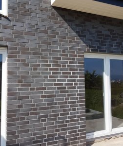

    Guten Morgen zusammen,
    wir haben das Problem, dass sich die Fugenfarbe durch das ablaugen des Klinkers stellenweise verfärbt hat.
    Die Lauge wurde mit der richtigen Konzentration angemischt. Einige Fugen müssen noch eine Restfeuchtigkeit gehabt haben (u.a. Wetter bedingt) diese sind jetzt quasi farblich wie ausgewaschen.
    Wir haben auch schon bei unserem Baustoffhändler angefragt ob er etwas kennt, womit man die Fugenfarbe nachträglich und dauerhaft ändern kann, OHNE die Fugen alle raus zu stemmen.
    Ich wäre sogar bereit alle Fugen anzupinseln solange es eine Farbe gibt, die auch wirklich hält.
    Habt ihr Tipps?

    Gelaugt wird da ganz sicher nichts, sondern abgesäuert - aber das wird vielfach von den Herstellern nicht freigegeben!
    Hast Du mal Bilder?
    Es gibt ja auch die Möglichkeit, Fliesenfugen nochmal zu färben, evtl. in diesem Bereich mal schauen - ob es allerdings für den Außenbereich gilt?

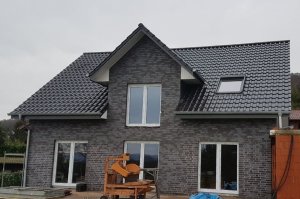

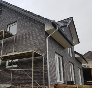

    Ich bin nicht vom Fach und habe wohl die Begriffe Absäuern und Ablaugen durcheinander geworfen.
    Wir haben den Olfry Glasgow Glatt und beim Klinkern gab es öfter mal Mörtelspritzer/-flecken auf dem Klinker. Die haben eine Anhaftung gehabt, die war der Wahnsinn. Daher auch das Absäuern.
    Bilder habe ich mal mit angehängt, jedoch habe ich keine Nahaufnahme. Das kann ich aber heute Nachmittag nachholen. Außenansicht 1.jpg Außenansicht 2.jpg

    Ach, die hellen Stellen sind die Fehlstellen, ansonsten ist die Fuge dunkel?? Krass...mach mal bitte Detailaufnahmen.
    Wie lange war die Fuge schon drin?

    Zunächst:
    Wer hat denn die Absäuerung durchgeführt?
    Was sagt die ausführende Fachfirma der Be-Klinkerung dazu?
    Eine noch nicht volLständig ausreagierte Fuge (= STARK alkalisch) dann einfach mal so mit Säure zu übergiessen, statt FLÄCHIG anwenden und sofort FLÄCHIG! wieder abwaschen , stattdessen einfach die Ablauffahnen stehen lassen!
    Was soll man dazu sagen:
    Anwendungsfehler hoch drei, der sich NUR noch durch Neuverfugung oder Neubeschichtung beseitigen lässt.
    Bitte einfach mal Die Labore der verwendeten Materialien : Fuge und Stein - offiziell kontaktieren - und die Antwort abwarten (Änderung der Pigmentierung, Änderung des Korngefüges, Änderung des Porengefüges, Oxidation der Farbstoffe, ...., Haftungsausschluss die Erste, Haftungsausschluss die 2te, Haftungsausschluss die X-te).
    Grundsätzlich sollten Fugenbeschichtungen auf Wasserglas-Basis wenigstens für die nächsten paar Jahre funktionieren.
    Wie die aber vom Klinker zu entfernen sind ? Keine Ahnung.

    Mit voreiligen Schlüssen solltest du dich lieber zurück halten.
    Wir haben zwei befreundete Maurer und einen Polier (die in dem Gewerbe arbeiten und gute Arbeit abliefern) und bei uns die Klinker und Fugenarbeiten gemacht haben. Unser Polier kannte sich zudem mit dem Thema der Absäuerung aus. Die Säure hatte die richtige, nicht zu hohe Konzentration (genauen Wert kann ich erfragen), wurde flächig (ich sag mal quadratmeterweise) aufgetragen und wieder abgewaschen (!).
    Das was du da meinst zu sehen, ist das zusätzliche Werk des Wetters, es hat letztes Jahr quasi nur geregnet. Die Klinker und Verfugungen wurden aber abgedeckt und bestmöglich geschützt.
    Nun kommt aber dazu, dass meine Handykamera die dunklen Fugen verschwommen/unsauber dargestellt hat, aber man erkennt sehr wohl die deutlich (!) helleren ausgewaschenen Fugen. Ich werde heute ein neues Bild machen, in Nahaufnahme.

    Mag sein dass ich mich im ersten Post falsch ausgedrückt habe, aber ja. Die hellen Stellen sind die "Fehlerstellen".
    Die Fotos sind auch nicht die hoch-aktuellsten aber viel hat sich da ja nicht getan.
    Die Fugen sind im September/Oktober gemacht worden.
    Was genau meinst du?

    OK, dann sind sie schon mal nicht noch nass gewesen - dann ist wasmit dem Fugenmaterial gewesen (was Dir beim absäuern aber niemand als Reklamation anerkennt) oder die Säure war zu stark.
    Hab es mit Mellerud Salpeterentferner gemacht, da blieb die Farbe der dunklen Fugen erhalten.

    Es wäre schön, wenn solche Infos einfach mal von Anfang an hier kommen und nicht in Salamitaktik!
    Ich befürchte sehr stark, dass nur eine Enfernung und Neuverfugung hilft. Sind dann halt ca. 4-6 Scheine im Sack...

    So .. ich denke auf dem Bild sollte man es gut erkennen können was ich meine.
