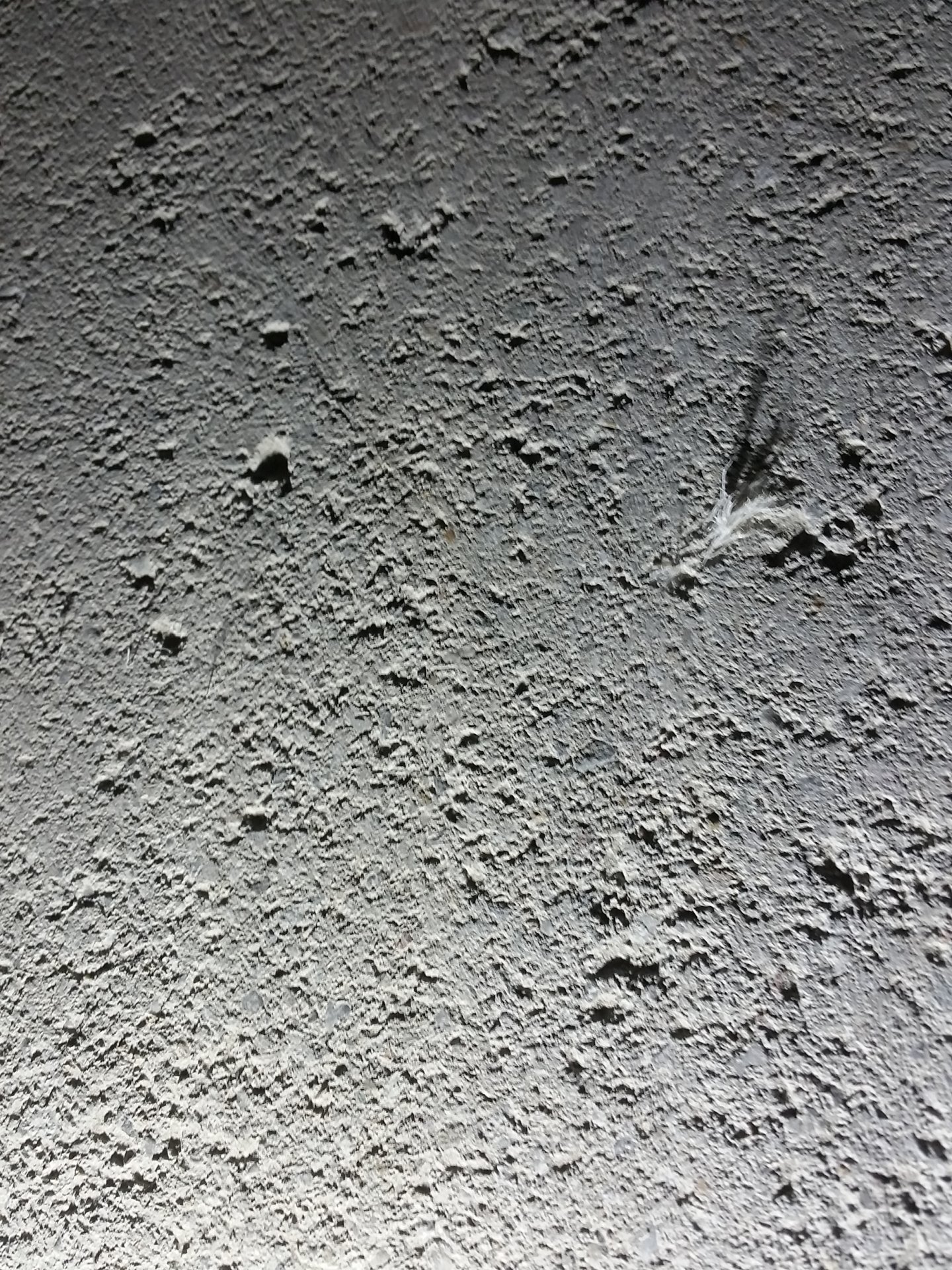

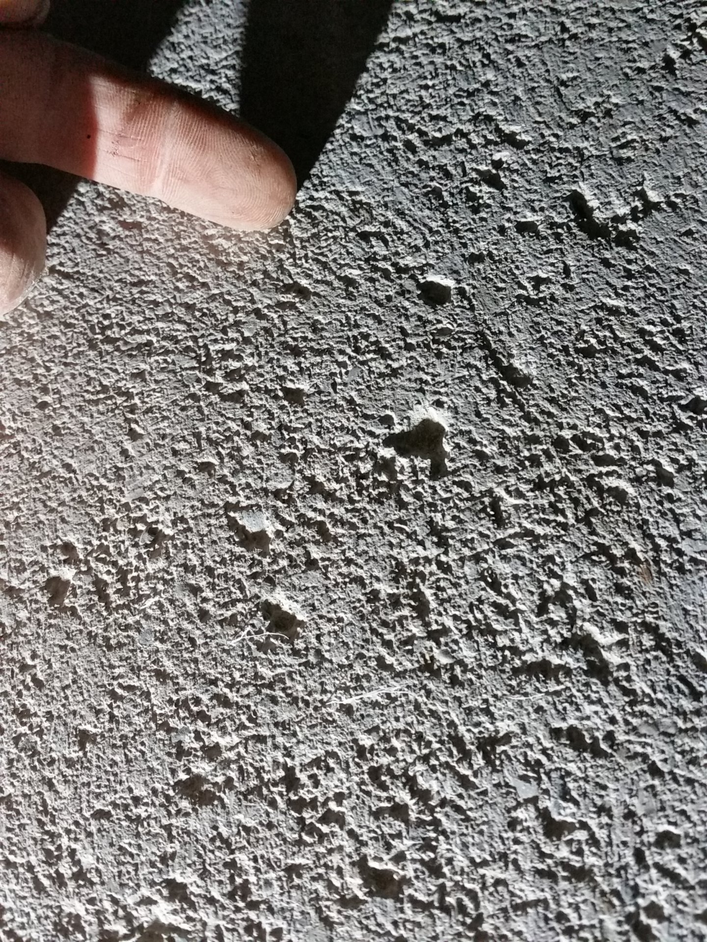

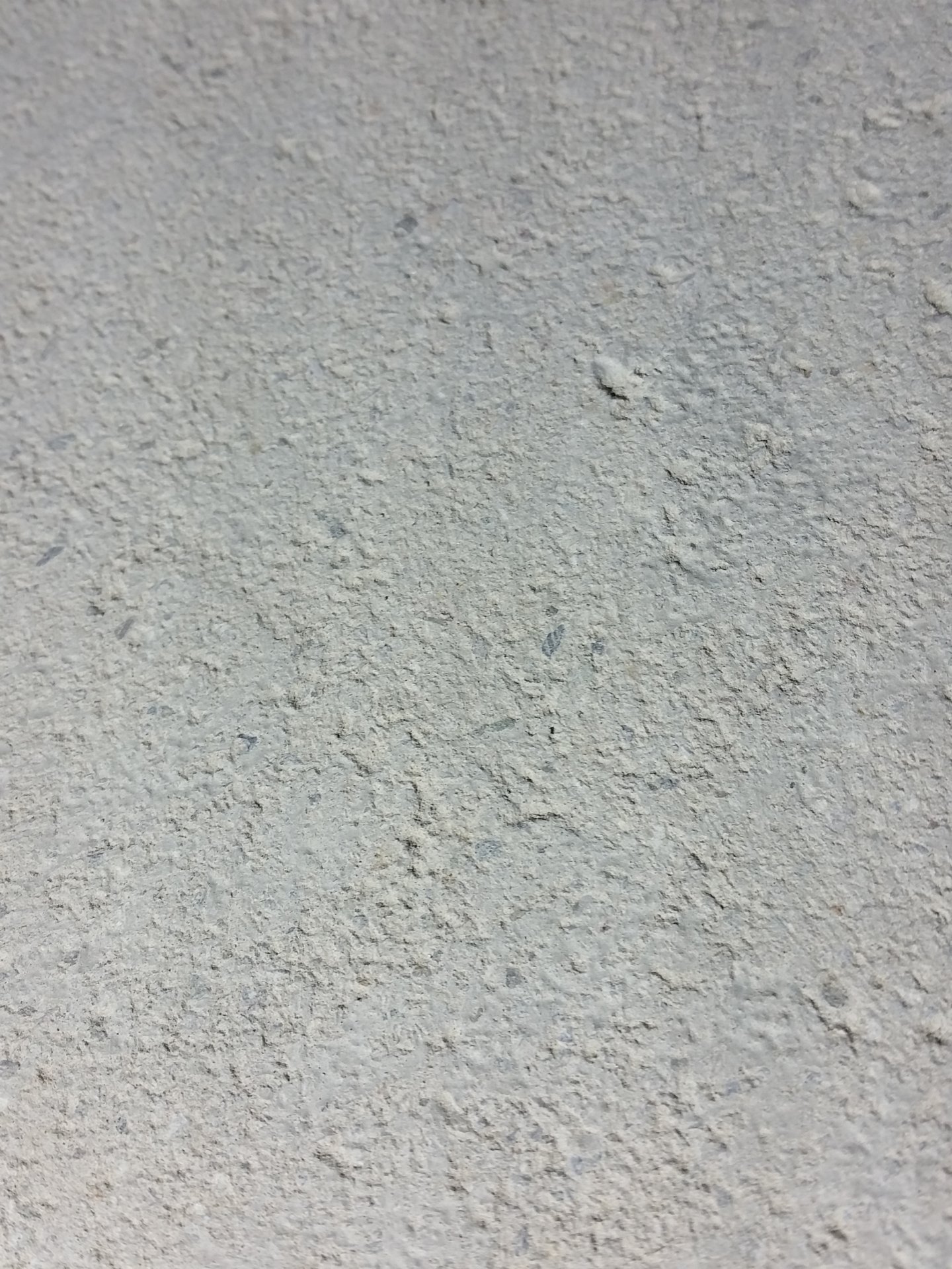

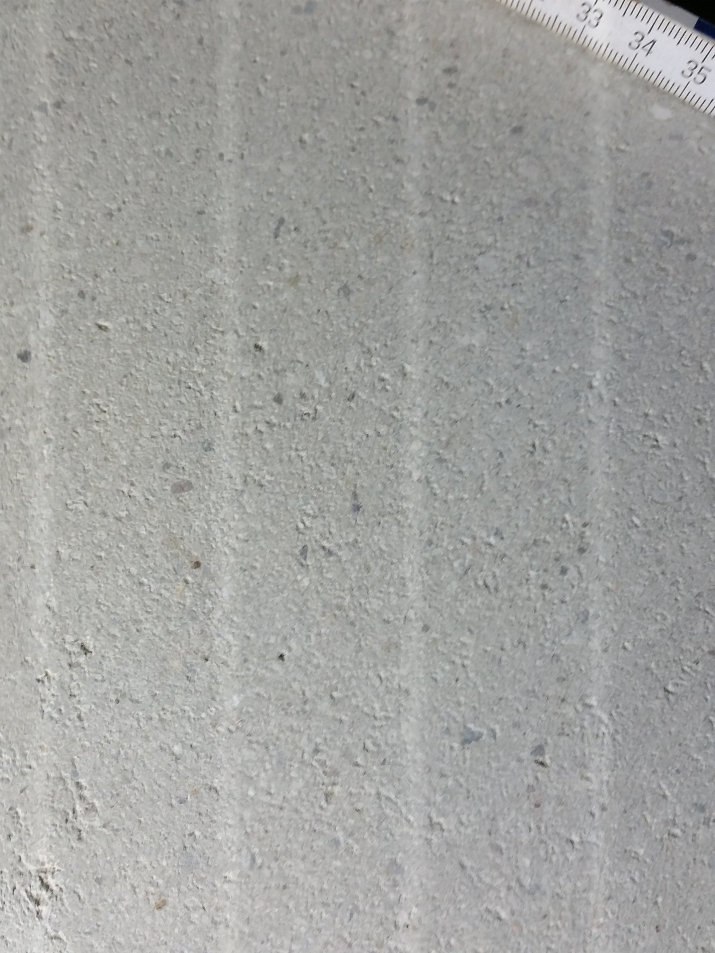

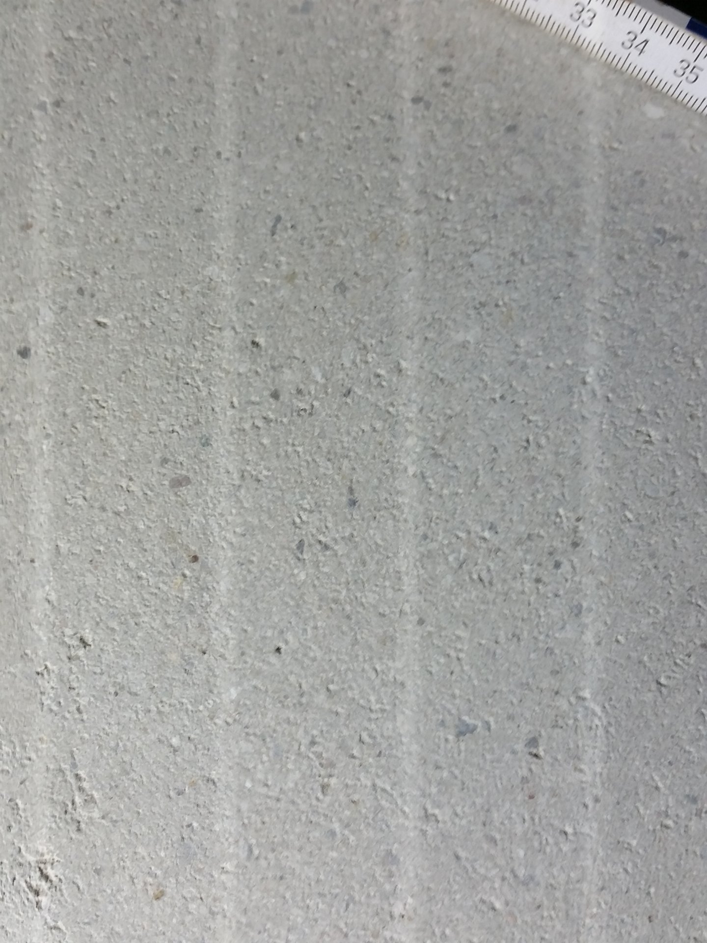

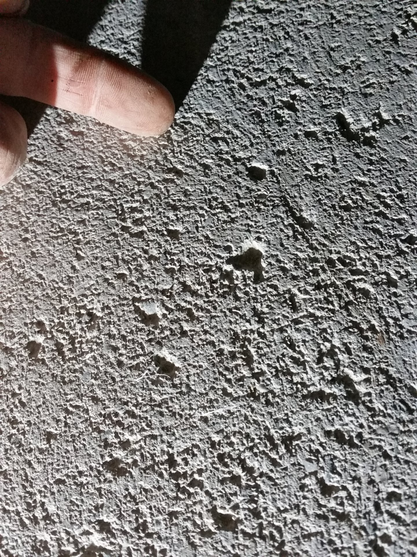

  4. #4 daCliff, 05.08.2023
    daCliff
    daCliff
    31.07.2023
    Servus,
    hier noch ein paar Bilder. Optisch jedoch nur geringfügiger Unterschied erkennbar. Je weicher der Estrich, desto mehr/größer sind die Krater durch ausgebrochene Steinchen. Je härter der Estrich, desto häufiger werden beim Schleifen die Steinchen geschnitten, somit entstehen weniger bzw. kleinere Krater durch Ausbrechen.
    Hier ein Bild eines harten Estrichs:
    Und hier von weichem Estrich:
    und der ist so mittendrin:
    (Die Streifen in den Bildern kommen aus der Kombi LED-Lampe und Handykamera...)

  5. SIL
    10.451
    4.022
    Zu 1 . Ja
    Zu 2 .nachhärten funktioniert nicht.
    Zu 3. Nein
    Bei der Verlegung von Keramik nimm einen guten Kleber , alles nachfuddeln ...da wird es nicht besser.
    Der Estrichleger hat entweder zu viel Estrich gemischt , welchen er nicht eingebaut bekommen hat und nachgewässert oder der w/z hat gleich teilweise nicht gestimmt oder Risol in das Anmachwasser gegeben , Mischzeit nicht eingehalten etc als Empfehlung aus der Ferne lass dir einen Vertreter von PCT ( Risol ) kommen , die haben meist auch einige Messgeräte mit, weiterhin mit was hast du geschliffen ? Körnung Maschine ?
    Welcher ist das mit Risol?
  6. #6 Tilo, 06.08.2023
    Tilo
    Tilo
    15.10.2022
    1.670
    531
    Dipl.- Bauingenieur
    Dresden
    Hallo Christoph
    Warum ist der Estrichleger überhaupt von F4 auf F5 gegangen, hätte er doch nicht müssen. ?
    Vielleicht hat die Dosierung nicht gepasst.
    Stand denn dann Wasser zum Schluss auf der Estrich- Oberfläche ?
    Was du da jetzt abschleifst ist vermutlich die Sinterschicht und die Feinanteile, die sich an der Oberfläche gebildet bzw. abgesetzt haben.
    Zeig und sprich mal mit deinem Fliesenleger darüber. Er muss ja eh den Untergrund prüfen, bevor er beginnt.
    Vielleicht ist alles gar nicht so schlimm.

  8. #8 Tilo, 06.08.2023
    Tilo
    Tilo
    15.10.2022
    1.670
    531
    Dipl.- Bauingenieur
    Dresden
    Hallo Christopher
    Ganz der Laeie scheinst du ja nicht zusein oder hast dich gründlich belesen.
    Die eine oder andere Mischung wird wohl schon eine "dünne Suppe" gewesen sein. Risol und Fasern können, aber müssen nicht sein.
    Baustellenmischungen werden leider nicht immer gleichmässig und je nach der Estrichmanschaft besser oder schlechter. Ein paar Fasern tein und ein Schluck aus den großen Kanister.
    Kiesanhäufungen sind dann ärgerlich.
    Risol schreibt;
    Überdosierungen und/oder hohe W/Z-Werte (> 0,7) können die Mörtelkonsistenz bis zur Unbrauchbarkeit beeinflussen, den Luftporengehalt im Estrich erhöhen und dadurch die Festigkeiten herabsetzen. PCT empfiehlt den Einbau von erdfeuchten bis steifplastischen Estrichmischungen.
    Nach dem Fördern an den Verarbeitungsort ist der Mörtel entsprechend zu verteilen, gemäß den anerkannten Regeln des Fachs zu verdichten, ebenflächig abzuziehen und abzureiben, falls gefordert, ebenfalls zu glätten. Der Einsatz von Glättmaschinen ist empfehlenswert, da dadurch höhere Oberflächengüten und Festigkeiten erzielt werden.
    Auf den Fotos sieht das eigenlich gar nicht so schlimm aus. Schleifen, Absaugen, Grundieren, Kleben.
    Solltest du trotzdem Bedenken zur Festigkeit haben, gibt es Prüfmethoden.
    Eine erste zerstörungsfreie Prüfung wäre z. B. mit dem Rückprallhammer, Schmidt - Hammer.
  9. SIL
    10.451
    4.022
    Das kann niemand aus der Ferne beurteilen.
    Darauf bezog sich das Ja.
    Es gibt einen Spielraum, ist dieser überschritten bekommst du dieses Sanden und Festigkeitsverlust.
    Da du nicht vor Ort warst , ist dies Glaskugel ..
    Bei deiner Beschreibung gehe ich eher von Nachnässen aus , d.h. es wurde zuviel Estrich gefördert und die Zeit reichte nicht aus zum abziehen , dort wo schon angezogen war wird halt 'genässt'...oder Risol wurde ins Anmachwasser gegeben, das führt auch so solchen Schaden
    Generell wie Tilo schon schrieb sieht dein Estrich nicht 'Grottenschlecht' aus , da gab es schon andere.
    Du hast ja hoffentlich einen Auftrag, soll er abschleifen , 8 mm ist eindeutig zu viel, wenn du VOB hast , eine Vergabe an einen SUB ist ohne deine Zustimmung nicht zulässig..
