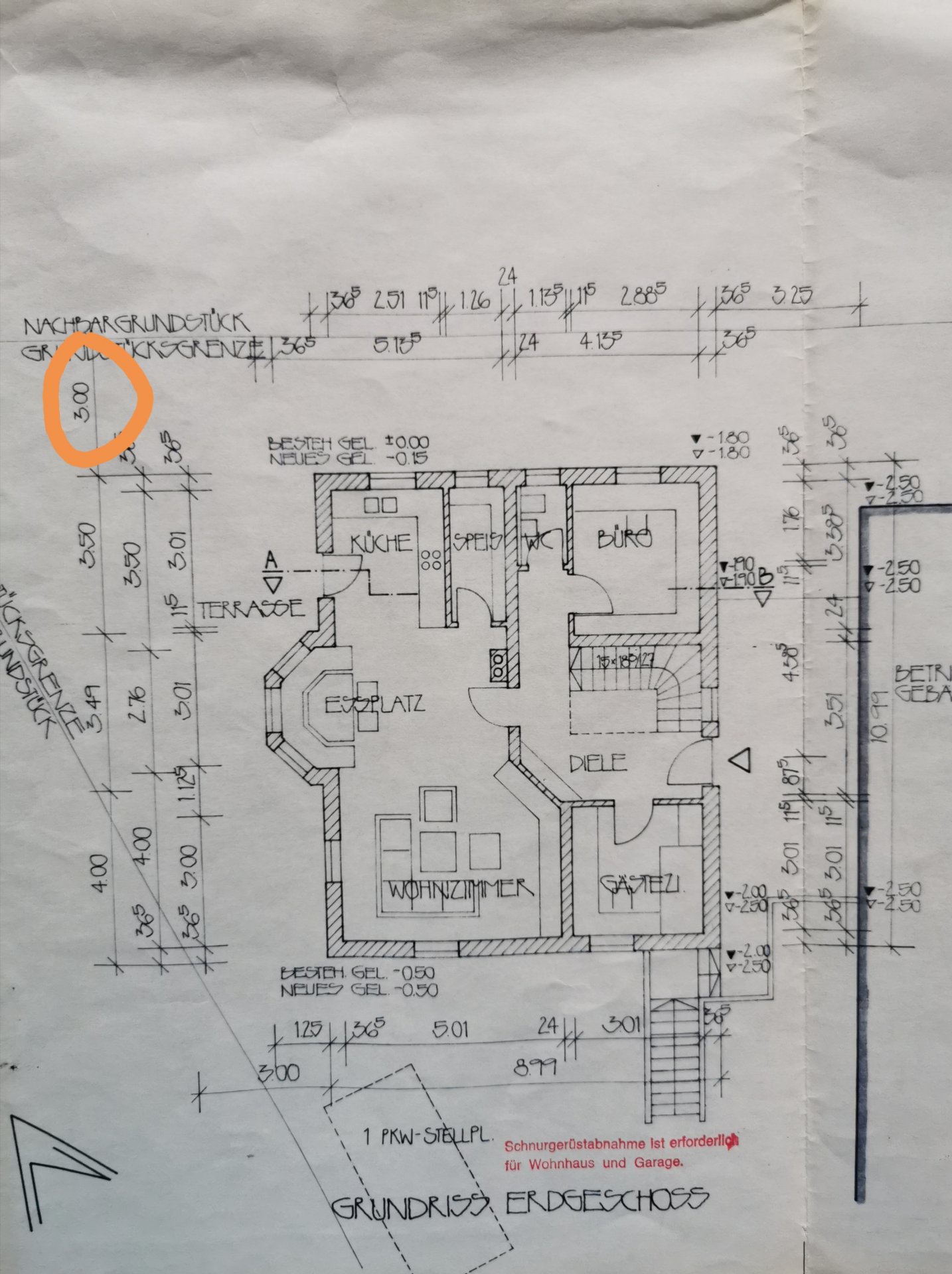

    Anbei habe ich mal einen Auszug des alten Bauplans, dort sieht man auch das die Abstandsfläche mit 3 Meter berechnet wurde. Dieser Plan wurde damals so genehmigt

    Nein, das sieht man dort nicht. Man sieht den Grenzabstand, aber keine Abstandsfläche und erst recht keine Berechnung. Und man sieht keine Grenze zu deinem Onkel. Und Flurstücksnummern sieht man auch nicht.
    Ich glaube nicht, dass wir hier herausbekommen, welche Umstände zu der damaligen Genehmigung geführt haben. Wir sollten daher abwarten, was das LRA schreibt und wenn es eine Ablehnung sein sollte, womit es die begründet. Dann können wir nochmal einen Versuch starten, die Fakten zu klären und eine Meinung abzugeben.

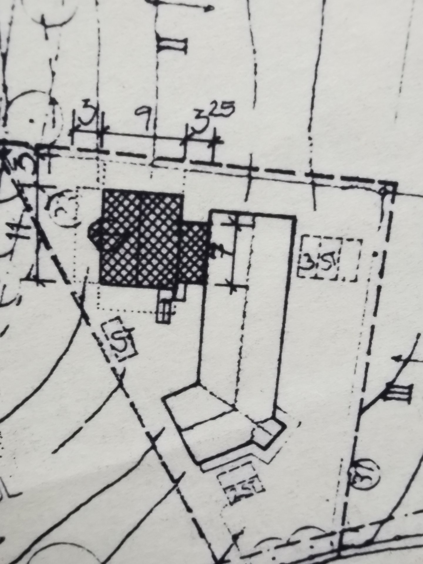

    Das was ich unter anderem habe ist das was ich noch angefügt habe. Diese Abbildung ist ebenfalls
    auf dem unterschriebenen Eingabeplan. ISt das das was du meinst @Dimeto ?
