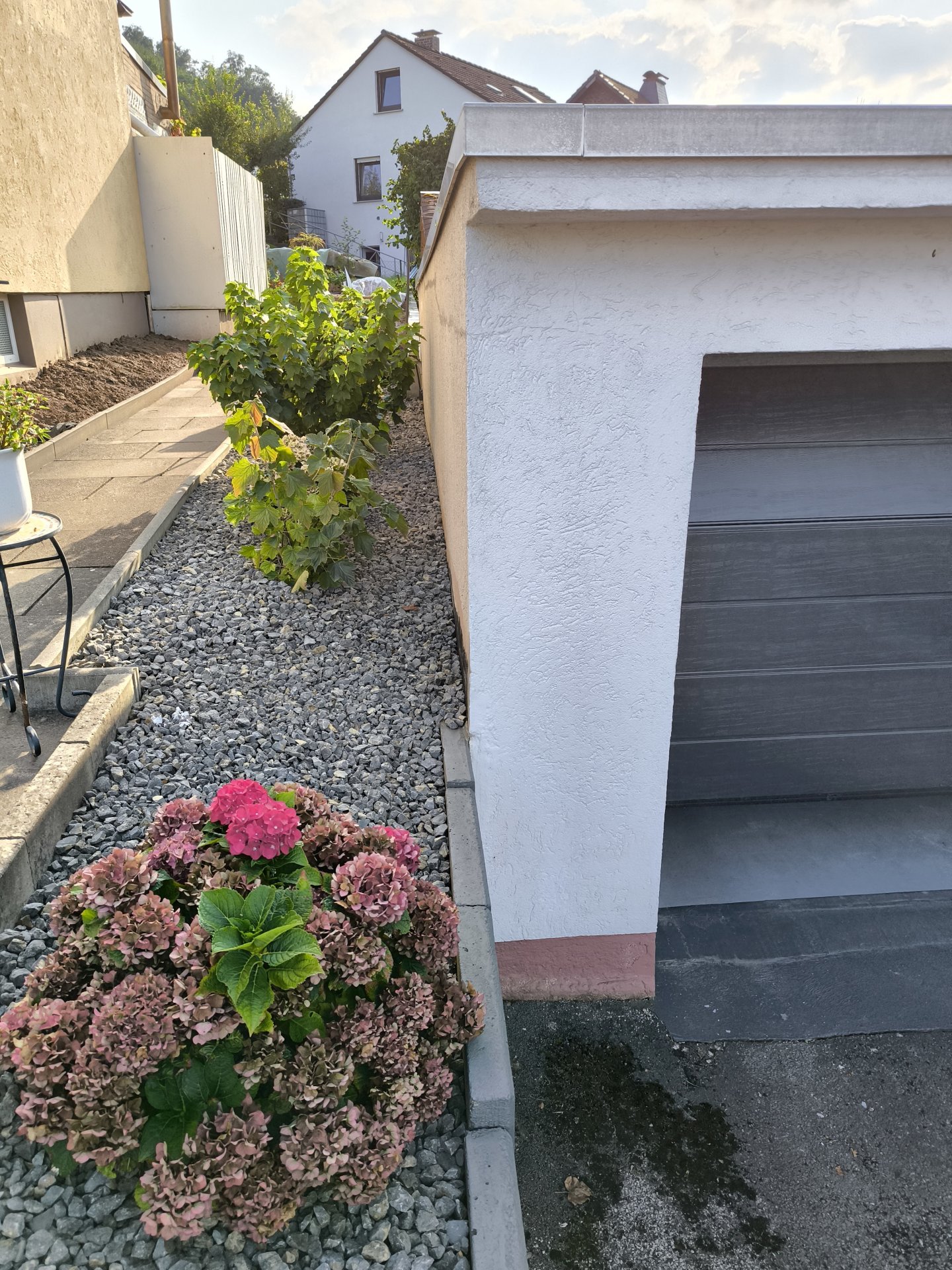

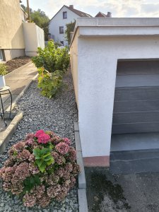

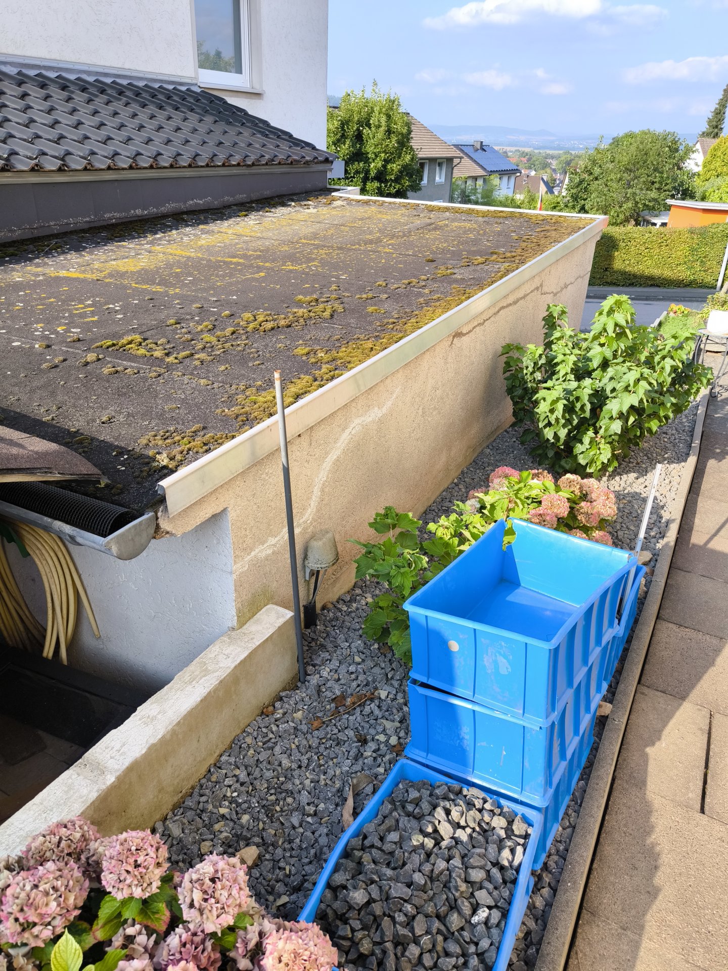

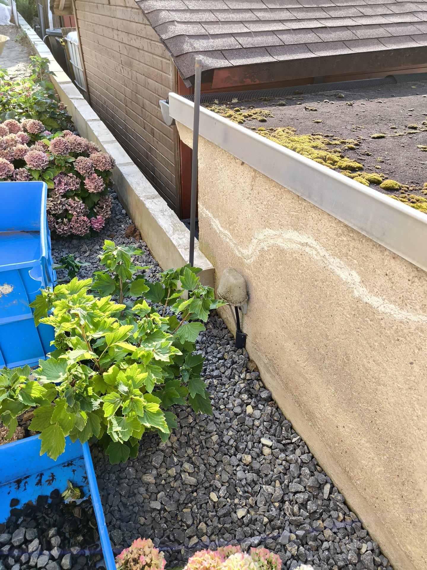

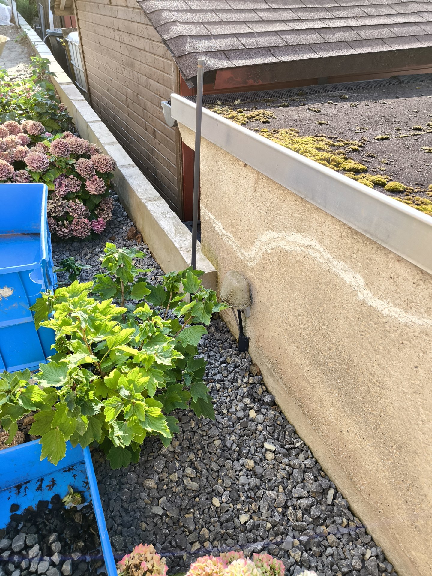

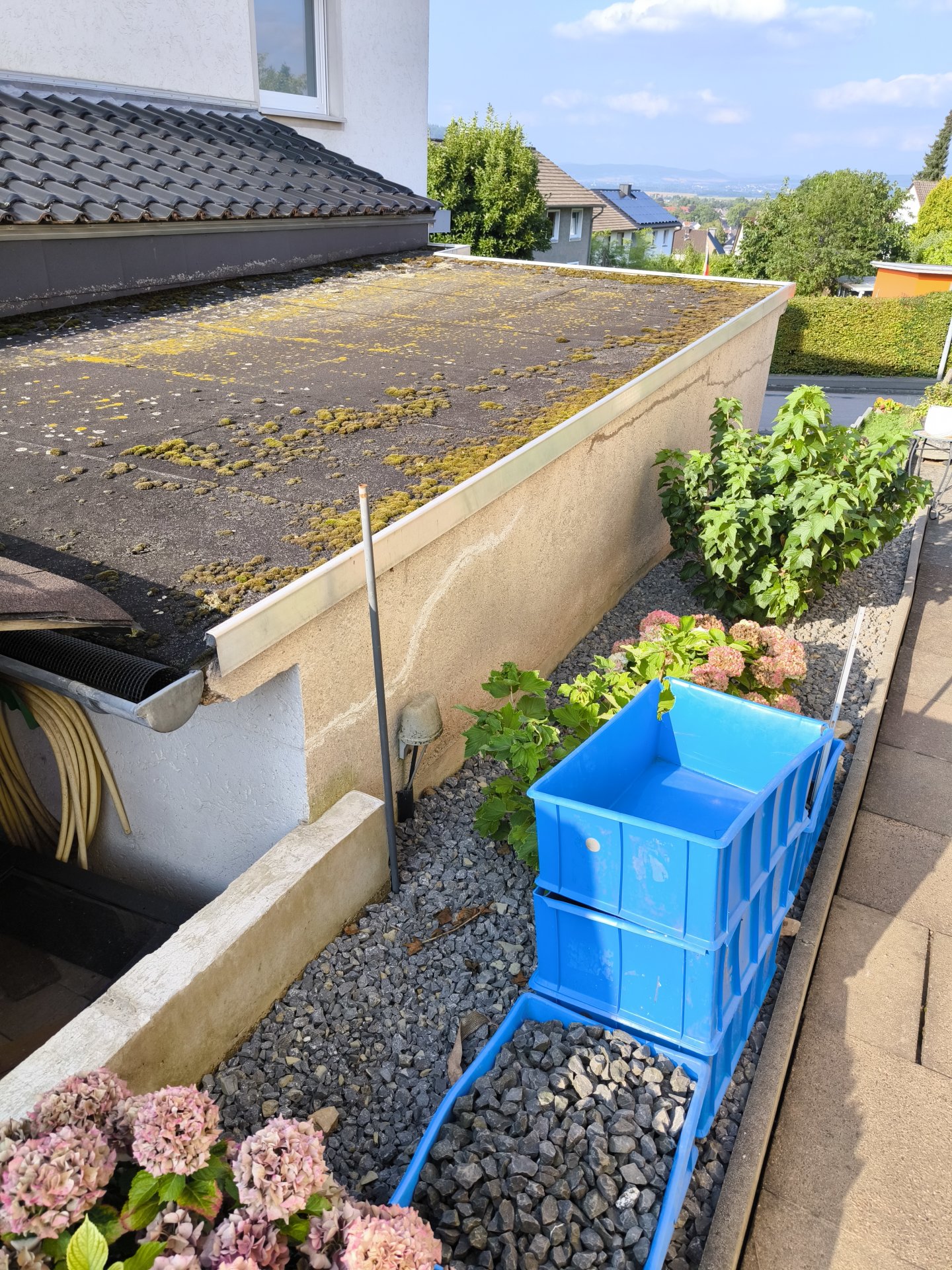

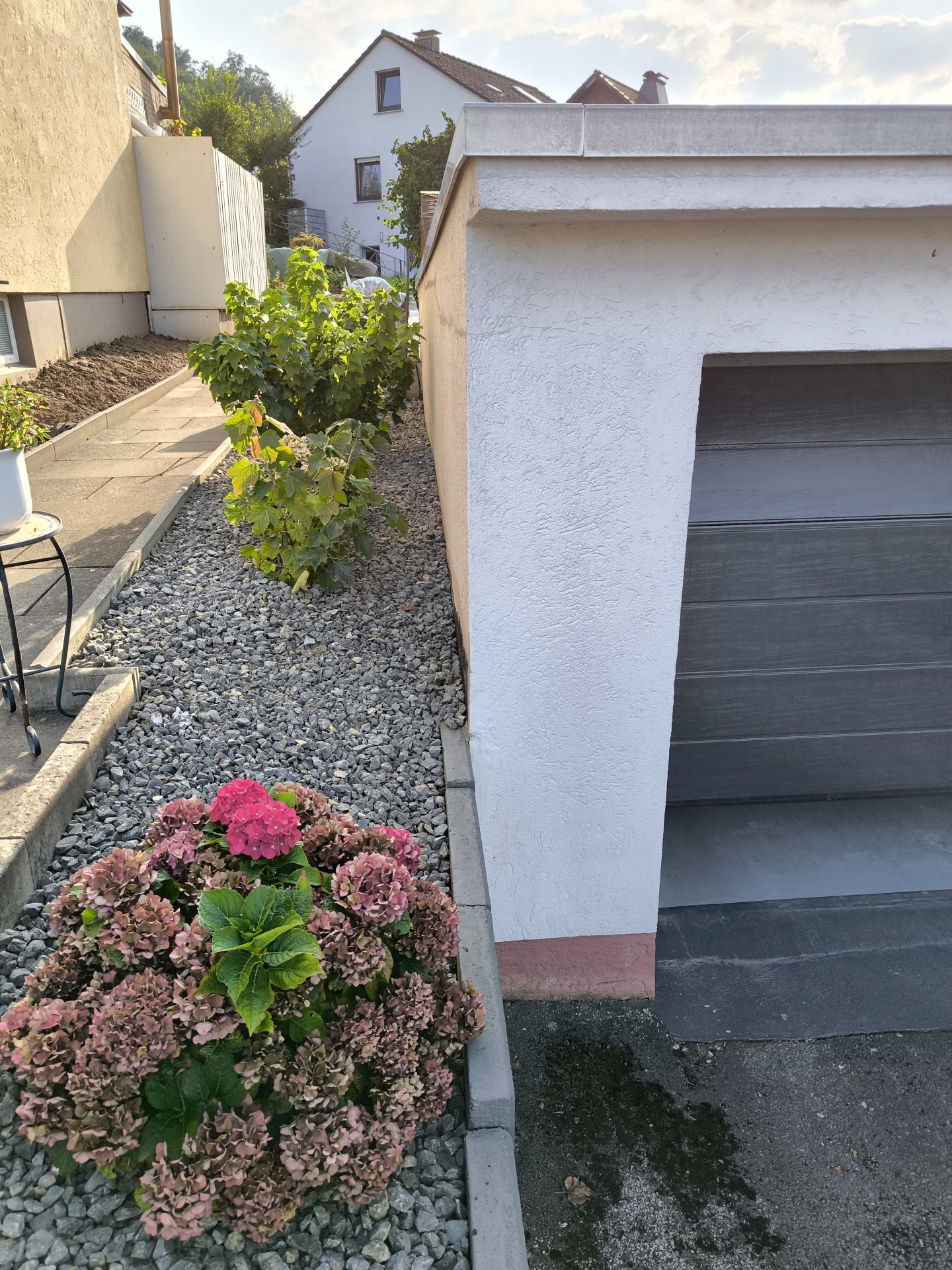

    folgende Situation: der Nachbar hat bei Regen Wasser in der Garage. Seit etwa 1-2 Jahren tritt das Problem auf, vorher war alles in Ordnung. Seine Garage liegt ca. 1,20m unter unserem Grundstück. Gebaut hat er die Garage direkt an der Grundstücksgrenze. Baulich ist unsererseits seit dem Hauskauf vor 23 Jahren nichts in diesem Bereich verändert worden. Nun werden wir von Ihm aufgefordert eine Drainage für seine Garage zu legen. Gedroht wir jetzt mit dem Ordnungsamt. Ist das rechtens? Müssen wir seine Garage abdichten oder sogar für Ihn eine Drainage legen? Welche Möglichkeiten hätte er seine Garage dicht zu kriegen? Anbei ein paar Fotos zu Situation. Danke

    Wer hat den Höhenunterschied verursacht?
    Hat der Nachbar an Eure Stützwand angebaut oder stand die Garage bereits und Ihr habt angeschüttet?

    Ich sag mal: es sieht aus, als wenn Ihr zum Nachbarn hin abgefangen habt, vorn seiner Garage eine „Mauer“ angebaut, damit Ihr Euer Hausniveau haltet und das Beet angelegt habt. Die hintere Mauer sieht älter aus.
    Das Beet sieht mir nicht so aus, als wenn es zur Garage abgedichtet ist.

    Dein Schottergarten liegt jedenfalls direkt an der Garagenwand.
    Das Geröll würde ich auf jeden Fall entfernen und dann zeig uns mal, wies darunter aussieht, ob das Erdreich auch am Mauerwerk anliegt.

    Ist das Haus meiner Eltern. Sie hatten es so gekauft. Der Schotter ist nur eine dünne Schicht und darunter eine Folie. Haben wir auch schon länger so. Unter den Steinen folgt nur noch Erdreich welches am Mauerwerk seiner Garage aufliegt.

    Die Garagenwand hatte der Nachbar mit Bitumen gestrichen. Sieht man vorne an der Ecke noch. Allerdings muss der Anstrich auch mindestens 24 Jahre her sein weil seitdem wir dort wohnen nichts an der Garage gemacht wurde.

    Da wurden die Fehler schon in der Vergangenheit gemacht. Vermutlich gibt es da bestenfalls einen Bitumen/ Teeranstrich auf Zementputz. Und seine Rückseite ist wohl auch zum Teil über Garagenbodenniveau.
    Es ist also eher sein Problem.
    Abhilfe könnte teils per Sperrbahn mit Gefälle von der Wand weg unterhalb eurer Schotterfläche erreicht werden....

    Unter dem Schotter ist eine Folie? Wo soll denn dann das Wasser hin laufen? Wenn nicht zum Nachbarn rüber. Versickern kann es bei dir auf dem Grundstück nicht.

    Die Folie ist wasserdurchlässig und soll nur Unkraut fernhalten..

    @mitomin : Vereinfacht gesagt, hast Du dafür zu sorgen, dass kein Niederschlagswasser von Dir zu Deinem tieferliegenden Nachbarn fließt.
    Wie Du das anstellst, ist Deine Sache.
