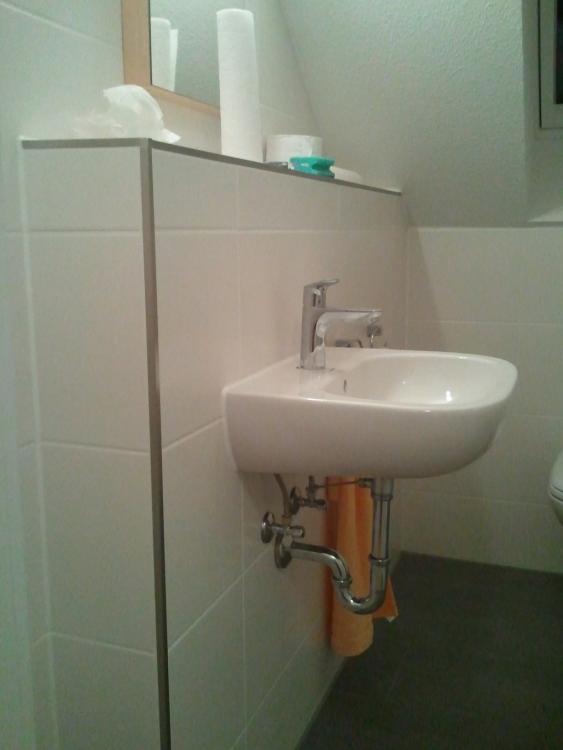

    Hallo Experten,
    ich frage als interessierter Laie und "betroffener" Eigenheimkäufer:
    In unserem Bad ist das Waschbecken an einer Trockenbauwand vor der "eigentlichen" Wand befestigt (Es gibt über dem Waschbecken eine kleine Konsole mit der die Trockenbauwand endet).
    Die Wasserzuleitungen unter dem Waschbecken lassen sich mit geringem Kraftaufwand um ca. 1cm links/rechts bewegen, sind also scheinbar nicht an einem Ständerwerk in der Trockenbauwand befestigt, sondern erst ca. 20 cm weiter hinten an der Zimmerwand.
    Frage: Ist das zulässig/fachgerecht? Kann das _langfristig_ eine zu hohe Belastung der Leitungen sein?
    Danke und Gruß,
    Berni

    eigentlich sind doch unter dem Waschbecken die Absperrventile, bei Dir nicht??

    als fachgerecht würde ich das nicht bezeichnen, ob zulässig müssen die Sanilöter beantworten

    Altbau oder Neubau? War hier vorher ohne Vorwandinstallation schon ein Waschbecken? Sind die Wandscheiben auf/in der dahinterliegenden Wand und mit Hahnverlängerungen nach vorne gezogen?

    @baufix39: ja, sind Absperrventile mit diesen Blendschellen an der Trockenbauwand; habe mich wohl nicht ganz präzise augedrückt.

    @ralf9000: Neubau(2013) -> vorher war da Luft ;-)
    Wie es hinter den Fliesen, also in dem Trockenbausockel aussieht kann ich leider nur vermuten.
    Den Begriff "Wandscheibe" habe ich gerade aus deinem Beitrag und von Google gelernt; Die Leitungen/Absperrventile außerhalb der Fliesen sind wie oben bereits geschrieben nicht wirklich fest, es ist also denkbar, dass sie mit einer Hahnverlängerung nach vorne gezogen sind. Ist das gut oder schlecht?

    Wenn Sie hinten an der Wand gut befestigt sind und nur mit Kraft hin und her zu bewegen sind, wobei Sie aber in die Ausgangsposition "zurückfedern" und gleichzeitig nicht verdreht werden können, ist es evtl. nur die Hebelkraft von 20cm, die hier die Bewegung möglich macht. Was sagt den Dein Sani dazu?

    Der Sani, der auch die Installation gemacht hat, sagt nur, er "kann da nichts machen" und macht keinen sonderlich kompetenten Eindruck.
    Es ist wie du schreibst: die Ventile federn zurück in die Ausgangposition und die Hebelkraft erklärt das Verhalten.
    Es ist auch nicht akut "abrissgefährdet" oder so, es macht nur einfach keinen soliden Eindruck.

    Gibts davon ein Bild ?

    Wackelt ja wie ein Lämmerschwanz - nicht gut.
    Ich meinte eins vom Rohbauzustand ... damit man die Verlegung der Verrohrung sieht.
