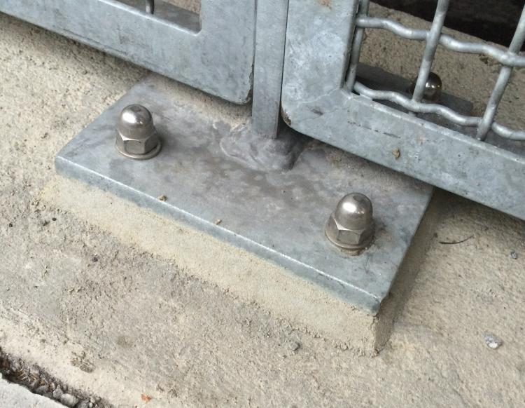

    ich habe mal ein kurze Frage.
    Man sieht des öfteren bei Brückengeländern oder Zaunanlagen, dass zwischen dem Fundament und dem Pfosten eine Art Mörtel verwendet wird.
    Weiß jemand, welcher Baustoff das ist (Quellmörtel?).
    Vielen Dank

    Es ist - wenn es korrekt ausgeführt wurde - ein Mörtel nach Richtzeichnung GEL 14 der BASt (Bundesanstalt für Straßenwesen).
    Bei Bauwerken, die bis ca. 1992 gebaut wurden ist es
    "Schwindfreier, wasserdichter Kunststoffmörtel (PC, Prüfzeugnis erf.) z.B. EP-Mörtel 1:3 mit Quarzsand 0.1-0.3mm (betonfarben)"
    Bei Bauwerken, die bis ca. 1998 gebaut wurden ist es
    "Schwindfreier, wasserdichter, frost- und tausalzbeständiger, standfester Reaktionsharzmörtel, betonfarben. (Prüfzeugnis erf.)"
    Bei Bauwerken, die bis ca. 2002 gebaut wurden ist es
    "mit schwindfreiem, wasserdichtem, frost- und tausalzbestaendigem, standfestem Moertel, betonfarben, (Pruefzeugnis erf.) kraftschluessig verfuellen."
    Bei Bauwerken, die bis ca. 2007 gebaut wurden ist es
    "Zementmörtel mit Kunststoffzusatz (PCC), nach ZTV-ING-3-4, zertifiziert."
    Die aktuelle Vorschrift sagt:
    "Mörtel nach ZTV-ING 8-6"
    Nach ZTV-ING 8-6 ist das ein PCC nach Teil 3 Abschnitt 4 der ZTV-ING.
    Verwendet werden dürfen Materialien der Hersteller, die in der BASt-Liste gelistet sind und es müssen Werksprüfzeugnisse nach TL BE-PCC vorgelegt werden.
    Es ist also ein PCC, ein Zementmörtel mit Kunststoffzusätzen.
    Oder ganz platt ausgedrückt könnte man auch sagen es wäre ein Mörtel so ähnlich wie hochwertiger Fliesenkleber mit besonderen Eigenschaften.
    Es ist kein Vergussmörtel. Es ist auch kein quellender Vergussmörtel. Es gibt Vergussmörtel, bei dem die Hersteller ein Quellmaß angeben, der kommt aber für solche Einsätze nicht zur Anwendung.
    Es ist ein schwindarmer PCC mit einem Schwindmaß von ca. 0,5 bis 0,8 mm/m nach 90Tagen.

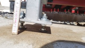

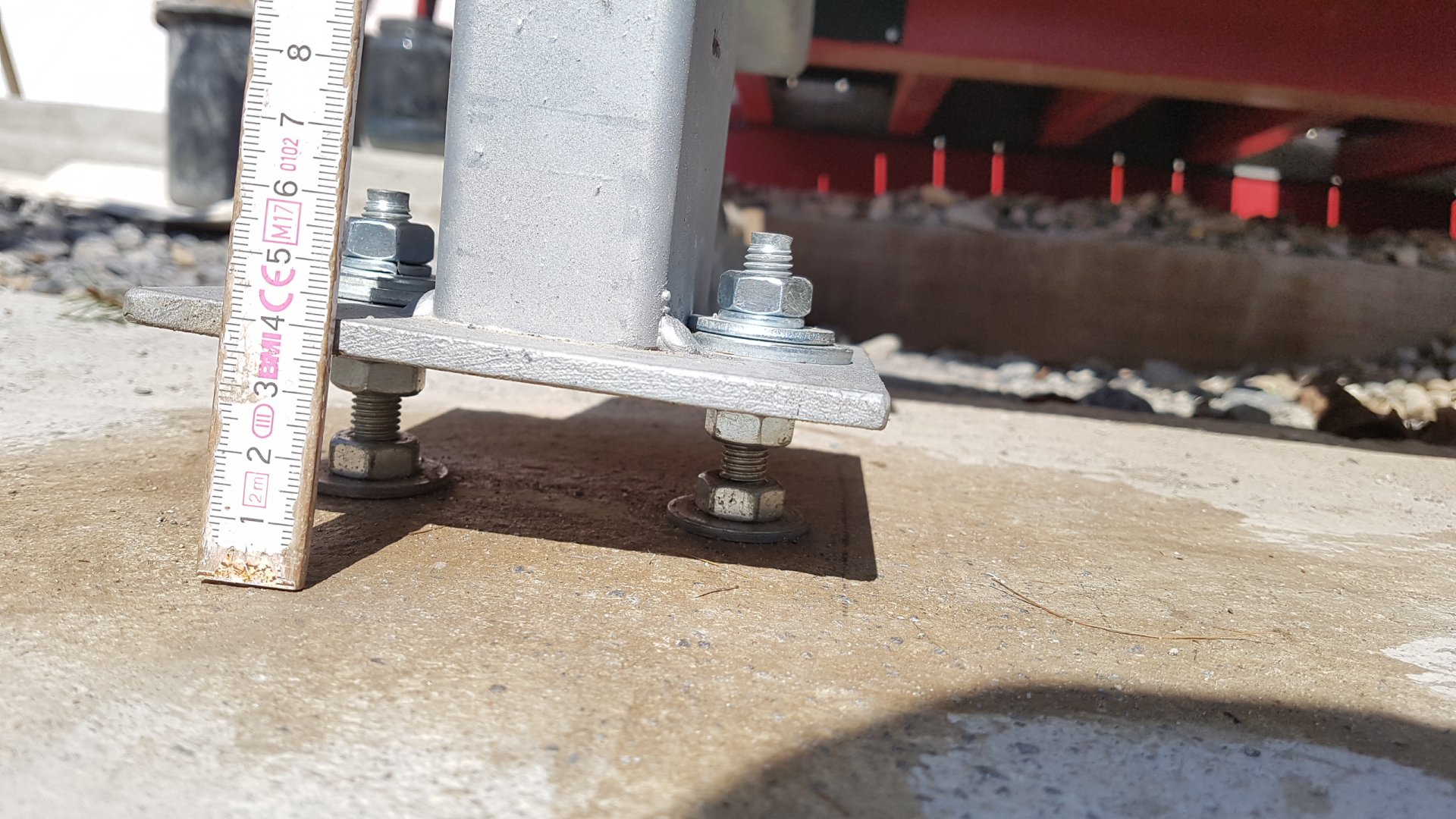

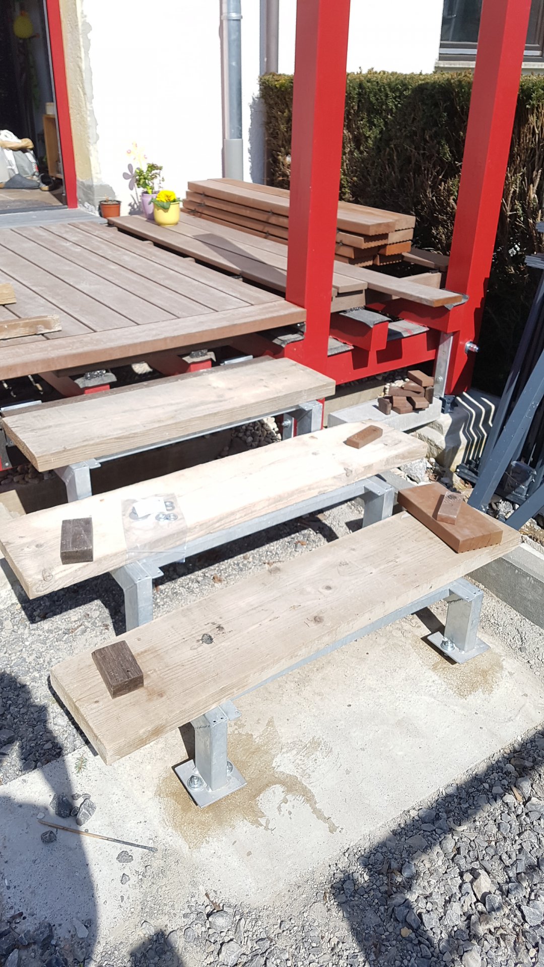

    Altes Thema, neue Frage...
    Ich habe im Außenbereich ein Treppengestell auf ein Streifenfundament aufgedübelt mit Beton-Ankern.
    Durch Konterung der Muttern ausgerichtet - nun ca. 35mm über dem Fundament.
    Hebt bereits jetzt bombenfest.
    Wie unterfüttere ich hier?
    Ich habe einen Rest jeweils von Beton und PCI-Flexkleber.
    Quellmörtel von Baumit müsste ich einen neuen Sack aufmachen.
    Was meint ihr?
  11. #11 Tommy46, 27.03.2020
    Tommy46
    Tommy46
    03.11.2015
    53
    Technischer Vertrieb
    Ludwigsburg
    Hier noch ein weiteres Foto...

    Ich würde 2 Schmalseiten und eine Breitseite verschließen, dann Fliesenkleber entsprechend der vom Hersteller vorgesehenen Schichtdicke hineinstopfen- mehrfach und jeweils anziehen lassen.
    Alternativ Fliesenkleber mit eingedrückten Betonstücken o.ä. verwenden und hinterher von außen glattspachteln

    Beton verbindet sich kaum mit dem Altbeton und Metallteilen
    läßt sich nicht glatt abziehen und ist viel grobkörniger.

    Muss er sich zwingend binden mit dem Fundament?
    Es geht mit in erster Linie darum, den Druck von oben aufzunehmen bzw, an das Fundament weiter zu geben.

    schon zum Frostschutz ists besser eine dichte, hohlraumfreie Verbindung herzustellen.
    Da aber offenbar statisch nicht notwendig ist das alles nicht sonderlich relevant-
    enfach so schließen dass es trotzdem einigermaßen druckfest und optisch ok ist.

    Druckfest und möglichst wenig Schwund beim Trocknen.
    Optisch egal, da später nicht sichtbar, da das Pflaster das bedeckt .
