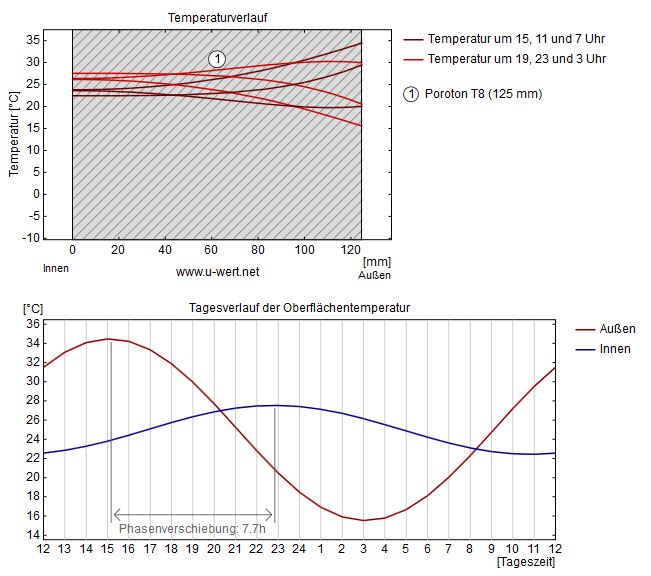

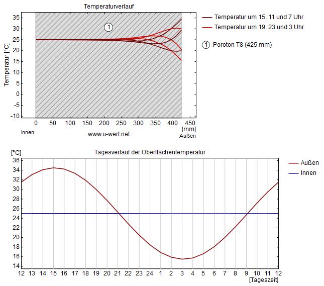

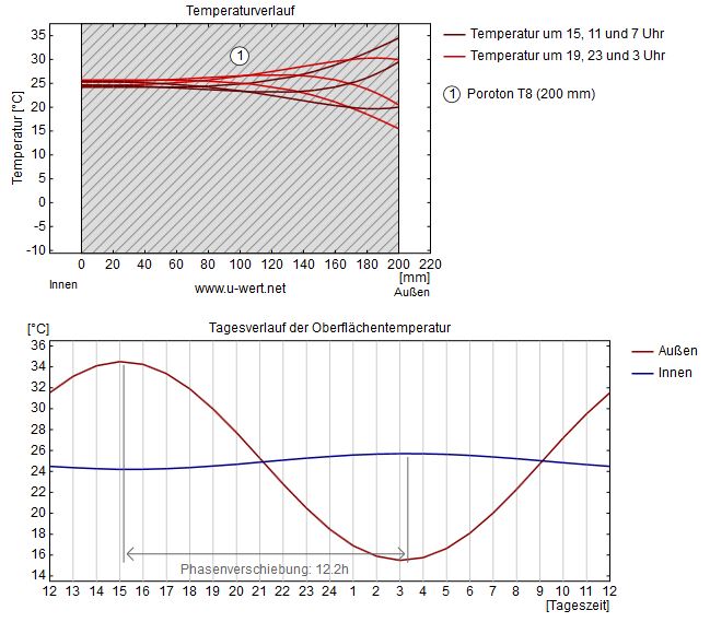

    Die Hitze braucht 25h um einmal durch die Wand "zu wandern". Somit besteht kein Risiko, dass diese auch an einem Tag, an dem die Sonne 12h scheint, nach innen gelangt. (Hier hätte natürlich auch ein Ziegel mit 12h Phasenverschiebung gereicht, diese haben dann aber wieder einen schlechteren U-Wert)
    In der Nacht kann dieser ja wieder abkühlen, wodurch die Hitze nicht "nach 1 Tag und 1 Stunde später im Haus ist"...

    Bsp.
    425mm (25h PV)
    200mm (12h PV)
    und 125mm (7h PV)
