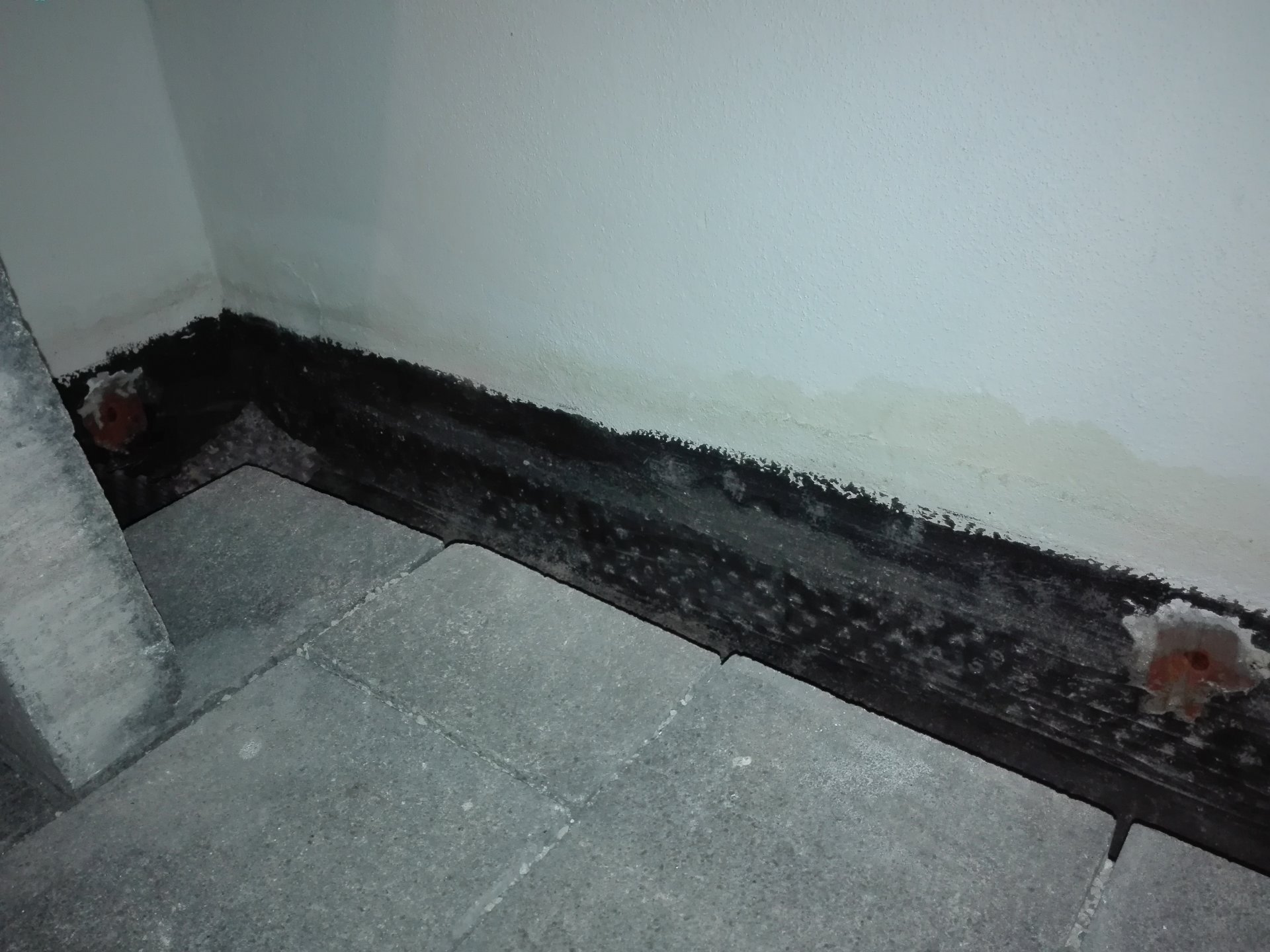

    wir haben eine fünf Jahre alte Garage und haben nun Probleme mit Feuchtigkeit.
    Die Wände sind aus 24er Porotonziegel auf Streifenfundamente gesetzt. Kein WU Beton!
    Nun zieht das Mauerwerk von unten auf ca. 2-3 Metern Wasser hoch.
    Wie bekomme ich nun bei Porotonziegel eine gescheite Abdichtung hin?
    Alle möglichen Verkieselungen sind ja in der Regel für Vollmauerziegel. Also ohne Löcher drin.
    Ich bitte um Rückmeldung wie ich eine nachträgliche neue Horizontalsperre hinbekomme.
    Von Außen komme ich nicht dran. Da hat der Nachbar Randsteine stehen. Von innen komme ich bis aufs Fundament. Siehe Fotos.
    Wenn dann benötige ich eine genaue Info welches Produkt Erfolg erzielt.

    Hinweis noch:
    Die erste Steinreihe ist auf ca. 2-3 Meter Länge ziemlich nass.

    Du hast innen Noppenfolie und Dickbeschichtung gemacht? Was sollte das bringen? Oder Versuch, Feuchtigkeit einzudämmen?
    Hab das gleiche Problem, aber KS verbaut (und nur bei feuchtem Wetter in den Ecken vor den Laibungen) - Verkieselung ist übrigens nicht nur für Vollblocksteine. Allerdings weiß ich es bei Bröselkeks nichts - Manufact wird Dir sicher gleich helfen.

    Die Garage ist von innen Gepflastert. Habe zur Sicherheit D24 an den Wänden angebracht und mit Noppenbahn geschützt.
    Wir haben ja keine Bodenplatte. Da der Beton nicht WU Beton ist hat er ja auch viel Feuchtigkeit. Wolkte es faher zusätzlich schützen

    Ja, bringt nur nix auf dem Putz, hättest Du UNTER den Putz machen sollen.
    Hab auch Pflaster und Streifenfundament - WU-Beton ist es allerdings vom Zementwerk meist auch, aber das ist nicht das Problem.
    Bei mir hab ich unter der ersten Reihe keine Sperre, dafür darüber und wenn es regnet, kommt über den Überstand des Streifenfundaments das Wasser an den Stein, der sich (momentan noch) vollsaugt und bis Ende der ersten Steinreihe kapillar hochzieht.

    Unter dem D24 ist kein Putz. Erst ab Oberkante Pflaster ist verputzt. Aber egal das hilft ha so oder so nicht. Wie bekomne ich nun die Porotonziegel trocken?

    Hab gerade nochmal geguckt. Also der Stein ist ja 25 cm hoch. Ca. die ersten 20 cm ist kein Putz dran. nur D24 .
    Ich hoffe jemand hat dann noch ne Lösung.

    Falls es auf dem Foto nicht zu erkennen ist, ich habe an der Wand da Pflaster weggenommen. Dieses lieg höhenmäßig fast bis zur zweiten Steinreihe.

    Aussen ist auch D24 dran.
    Der Fehler war so oderso das das Fundament nicht aus WU Beton ist.
    Es zieht ja “nur“ auf 2-3 Meter Länge hoch. Gott sei dank nicht überall

    Und nur an den Ecken? Außen dran gepflastert?
    Meines Wissens nach hab ich WU Beton, daher glaub ich nicht, dass es daran bei Dir liegt.

    Außen dtan zum nachbar ist ca. 3 cm luft

    Nur mit ziemlichen Aufwand entweder Packer und Pressgut oder Sägen Inox oder Kunststoff eintreiben, viel anderes bleibt da nicht übrig.

    Mittlerweile gibt es doch so Gels, die man ohne Druck etc. in DIY einbringen kann - hab aber keine Ahnung, ob das bei den Keksen geht.

    Und welche Lösung kann ich da selber von kostengünstig ausführen?
    Irgendwie muss es ja trocken werden. Möchte die Garage nicht irgendwann abreißen

    ggf wenn der Stein trocken ist bohren und vergießen mit einen Kunstharz/Flüssigdichstoff, wenn es nur paar Meter sind.

    Ja sag ich ja bohren unter Winkel-versetzt richtiges Bohrbild und dann immer füllen. Das hat mich aber nie so richtig überzeugt.

    Ja das ist extra für Hohlblock oder HLS.
