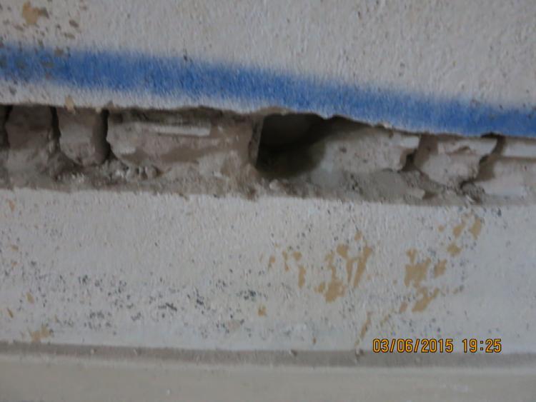

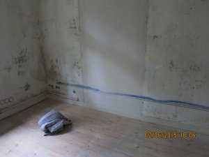

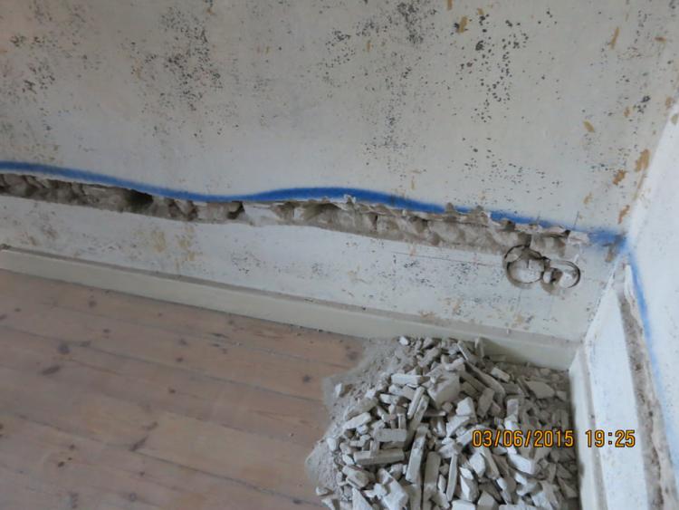

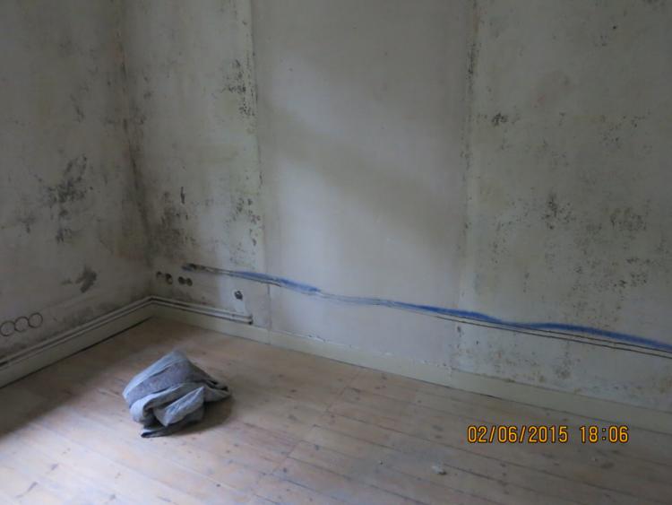

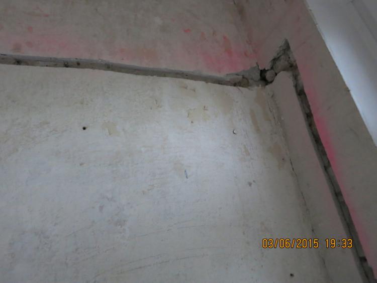

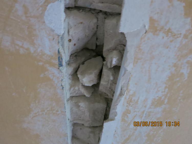

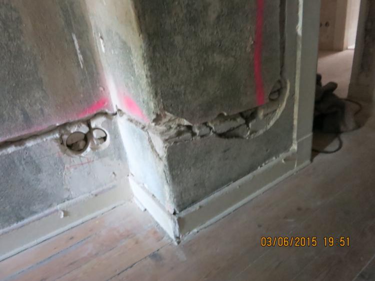

    Liebe Experten,
    wir sind gerade dabei unsere Altbauwohnung, BJ 1922, zu sanieren.
    Der Elektriker ist nun dabei ist seine Schlitze für die Elektro- und Datenleitungen zu fräsen und stemmen. Dabei ist an einigen Wänden (24 cm tragende Innenwände) bei den horizontalen Schlitzen das Mauerwerk beschädigt, einige Steine sind lose und fallen schon raus. Für mich als Laien sieht das ganz schlimm aus. Der Elektriker sagt, nicht so schlimm, Altbau sieht meistens so aus.
    Die DIN zum Schlitzen habe ich mir angeschaut, Schlitztiefe und Breite ist wohl grundsätzlich einigermaßen eingehalten, abgesehen davon, dass stillgelegte Kamine geschlitzt wurden. Es wurde wohl mit einer Mauerfräse gearbeitet (ich war nicht dabei).
    Ausserdem sind die Schlitze ziemlich schief und nicht parallel zur Raumkante.
    Ich würde gerne wissen, ob und wie ich nun reagieren muss, oder ob ich mir wegen der Statik unnötig Sorgen mache.
    Ich danke Euch schon einmal für Euren Rat!

    hat der elektriker den schlitz mit´m pickel rausgeklopft?
    das letzte und vorletzte bild lässt für mich nur einen
    schluss zu: hol dir e. "statiker" auf deine baustelle.
    mind. die losen bauteile müssen ersetzt werden - evtl.
    auch mehr. das kann nur e. ortstermin klären.

    das sieht erst einmal so aus, als wollte der eli nur im putz schlitzen, dabei ist jedoch mehr rausgefallen. anscheinend ist das mauerwerk nicht in ordnung und der mauermörtel fällt mit raus, wenn der putz runter ist.

    Vielen Dank für Eure Antworten! Eigentlich ist der Maler mit dem Verputzen der Eli Schlitze beauftragt. Aber ist wohl besser, wenn ich das einen Maurer die fehlende Steinen ersetzen lasse. Reicht es wenn er Mörtel in die Zwischenräume anwirft?
    Ist der Zustand des Mauerwerks üblich? Ich bin etwas schockiert als Laie.

    Nein, "anders verfestigen" ist nicht möglich. Wie Markus schon schrieb: Bestell einen "Statiker" zur Besichtigung und schriftlichen Aussage über die adäquate Vorgehensweise (Vermörteln, Vermauern mit XXX).

    oh, oh, das hört sich ja gar nicht gut an! Weiss jemand was so eine Prüfung durch einen Statiker kosten würde? Wenn wirklich etwas am Mauerwerk saniert werden muss, wäre doch sicher eine Sache der Eigentümergemeinschaft?

    Für die paar Schlitze dürfte sich der Aufwand auf 2 - 3 Std. belaufen, einschließlich Fahrtkosten innerhalb der Stadt macht das vielleicht 250,- - 300,- €.
    Tja, das Mauerwerk ist tatsächlich Gemeinschafteigentum. Aber wer hat es kaputt gemacht? Oder war es schon kaputt, oder hätte der Elektriker merken müssen, dass es nicht mehr hält und die Arbeit einstellen müssen? Frage, auf welche eher Juristen Antworten haben.
    In einer von mir sanierten ET-Wohnung versucht die WEG das Geld für eine noch etwas stärker demolierte Wand vom Vorbesitzer der Wohnung und seinem Hobby-Handwerker zurück zu bekommen, nicht schön. Viele Elektriker sind beim horizontalen Schlitzen leider bemerkenswert unsensibel.
