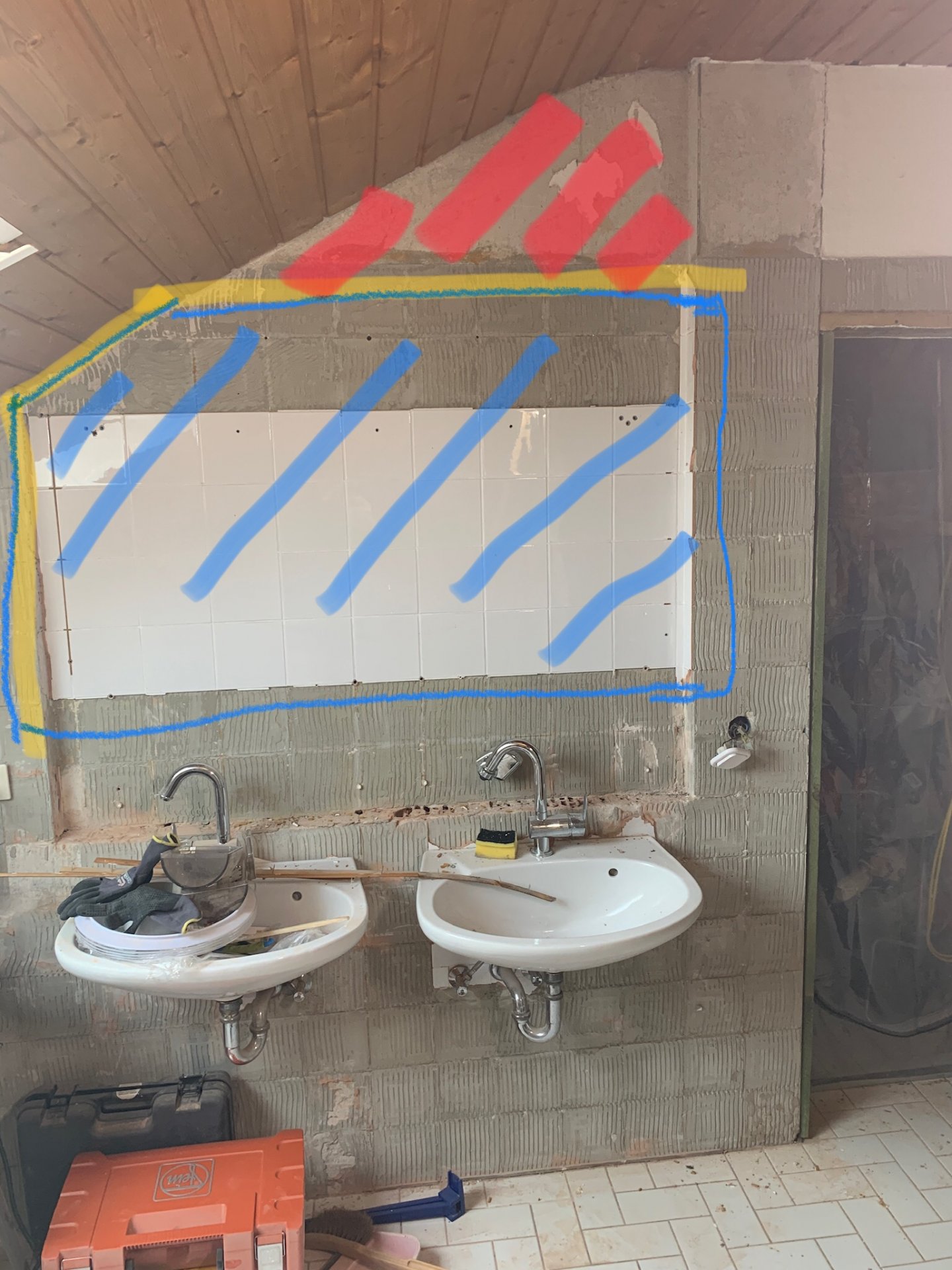

    Hallo Zusammen,
    Wir sind auch mitten in der Altbausanierung unseres Badezimmmers im DG (Haus Bj. 1984)
    Für den Einbau des neuen Spiegelschranks (160cm) haben wir einen Mauerdurchbruch vom Bad in den Abstellraum dahinter geplant.
    Die Mauer (stärke 18cm und ca. 12cm in der Nische über den Waschbecken) steht auf der Ziegeldecke (im EG ist an gleicher Stelle keine Mauer) und verläuft unterhalb vom Sparren und ist nicht tragend.
    Zuerst wollten wir den den blauen Bereich ausstemmen und ich hätte ein Flachstahl geschweißt und eingesetzt (gelb) der die Mauer über dem Durchbruch abstützt quasi als “Sturz”, jetzt habe ich mir überlegt ob es nicht sinnvoller ist den rot markierten Bereich auch auszustemmen und dann mit Profilen und GK zu verkleiden bis zur Oberkante Spiegelschrank, was meint ihr?

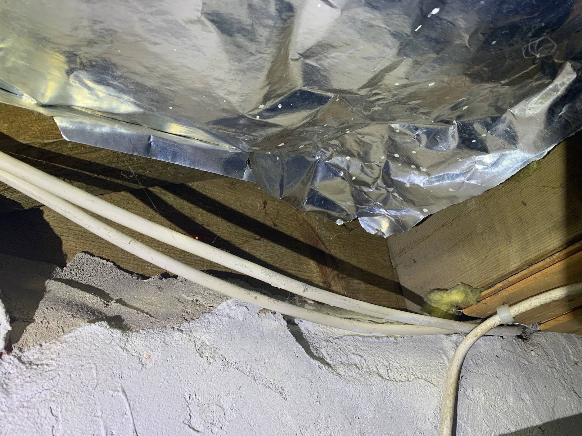

    Auf dem zweiten Foto ist der Sparren zu sehen unter dem die Mauer eingezogen wurde.
