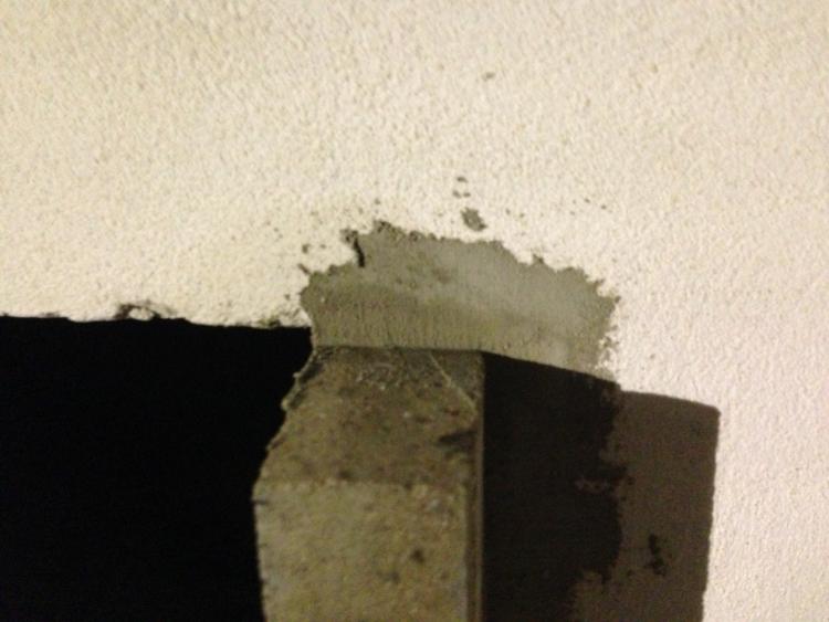

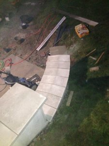

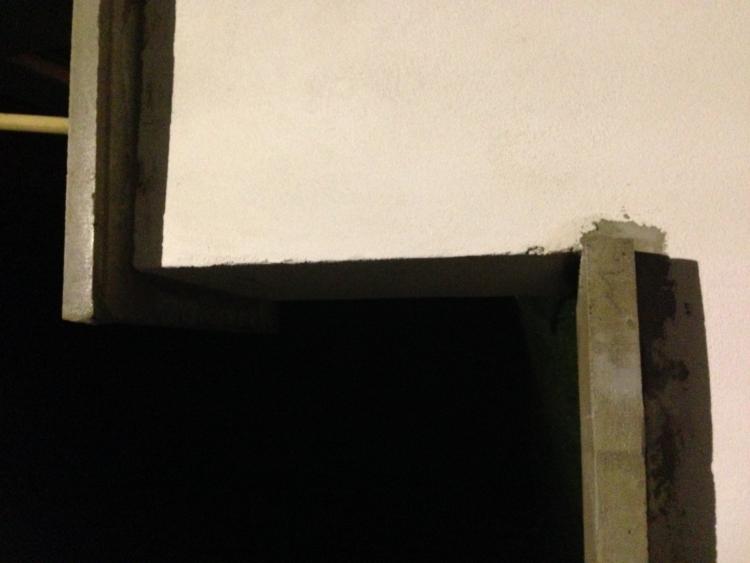

    Hallo liebe Leute,
    Ich habe eine Mauerabdeckung aus Beton, leider verstehe ich nicht, wie an die Anschlussfugen Wasser zieht. die Ansicht von oben...
    Leider sind die Bilder verdreht..
    Die Mauer hat 3 Stufen..
    Es tropft von oben auf die Mauer darunter..
    Und am Anschluss zieht nun etwas Feuchtigkeit in den Mörtel.
    Die Abdecksteine sind mit einer Tropfkante ausgebildet, haben Gefälle von der Mauer weg.
    Ausführung: Dichtschlämme Remmers an der Krone, Flexkleber Ardex X78, Fugen mit Ardex B14 verspachtelt.
    Überstand 45mm vorne.
    Ausführungsfehler bei dem Wandanschluss?
    Die Abdeckung soll mit einer PU Farbe noch gestrichen werden, hat sich dann das Thema von allein erledigt, weil das Wasser besser ablaufen kann?
    Ich bedanke mich herzlich für einen Tipp.
    Viele Grüße,
    Henniee

    Naja...
    Bei viel Regen wird es relativ schnell klar. 6l/m² :)
    Ein Regentropfen schießt zu allen Seiten, sofern er nicht auf Flüssigkeit trifft...
    Die Mauer hat 3 versch. Radien, sieht man ja. Man bedanke sich in den 70ern.
    Natürlich müsste die obere Mauerabdeckung extrem überstehen..
    Ich werde auf die belasteten Teile Dichtschlämme aufbringen - und dann wird es eher ein gestrichener Opferputz,
    sei es drum.
    In der Lage (kaum Sonne) lohnt es sich vermutlich grundsätzlich den Putz hydrophob zu modifizieren, sei es mit einer Beschichtung (Farbe, Imprägnierung - what ever).
    Aber dennoch vielen Dank ;)
