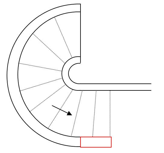

    also normal darf eine Mauer natürlich nicht auf dem Estrich stehen…. Ich brauch allerdings nur ein 17,5er Mauer auf 1m Höhe und ca. 70 cm Länge. In Porenbeton sollte ich da (je nach Sorte) inkl. Putz bei 80-90 kg landen.
    Das müsste eigentlich jeder Estrich aushalten. Ist allerdings genau in einer Ecke.
    Ich schrecke vor der Estrich Entfernung auch nur zurück, weil da FBH drin ist. Wenn man vorsichtig ist, geht das natürlich auch und wäre sicher die stabilere Variante, oder?
    Die FBH-Rohre müsste ich dann aber wohl in Beton eingießen und darauf dann die Mauer erstellen?
    Was meint ihr?
    Danke!

    naja, ich würde die Rohre vorher natürlich entkoppeln. Müsste ich sehen, viel wird auf der Fläche (und im Eck) ja nciht liegen. Im Zweifelfsfall Klebefilz rumwickeln und natürlich einen Randdämmstreifen zum verbleibenden Esrich rein.
    PB war nur zwecks Gewicht, wenn auf Rohdecke dann eher KS. Zweck ist eigentlich nur Optik. Ist der Abschluss der Treppe, sozusagen gemauerter Handlauf. Auf der gegenüberliegenden Seite ist es schon so, da war es aber von vornherein geplant und steht deshalb direkt auf der Decke.
    Sie schließt direkt an ein vorhandene Mauer an. (ich versuch mal eine Skizze beizufügen, nicht maßstäblich. Schwarz=Bestand / Rot=Geplant)
    Entkopplung zwischen was? Mauern stehen im allgemeinen ohne Schallentkopplung auf der Betondecke
    Weil ich den auf dem Estrich (wegen der FBH) auch nicht vernünftig befestigen könnte. Und ich kein Freund von Trockenbau bin. Und der Anschluss an die vorhandene (massive) Wand noch rissgefährdeter wäre.

    Wenn FBH verbaut ist tippe ich mal auf schwimmenden Estrich, oder?! ;-) in dem Fall würde ich empfehlen es nicht auf den Estrich zu mauern, auch wenn es "nur" 90kilo sind kann es trotzdem zu Rissen im Estrich führen.
    MfG
