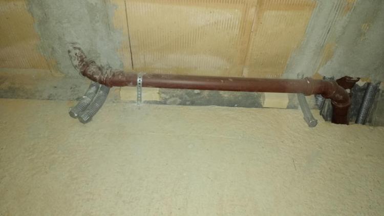

    Bei uns wurde vom Installateur bezüglich Kanalgefälle ein Holz direkt auf die Rohdecke unter den Kanalrohren zur Unterlage verwendet. Ist das ein Probem mit dem Styroporbeton bezüglich Feuchtigkeit (drunter ist die Kellerdecke)?

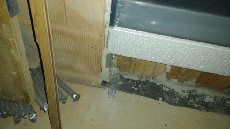

    Weiters haben wir zu kleine Heizkreisverteiler die höhenverstellbar sind. Zuerst haben wir Eisenwinkel druntergeschoben und festgeschraubt. Aber jetzt habe ich mir gedacht, ich überbrücke ja die Schüttung mit dem Eisen (natürlich kein grosses Problem). Wäre hier nicht Holz oder XPS besser?

    Hallo, danke ja ich meinte Abwasserrohre. Als Dämmschicht (habe 20cm FBH und ca. 12cm Dämmschicht laut Einreichplan) möchte ich Estrich mit Styproporkugeln oder Perlittfüllung ist noch nicht sicher.
    Jetzt zu der Frage was für Materialien in dieser Schicht zulässig sind. Wir haben einen wenig beheizten Keller unter der Rohdecke. Ist hier Holz als Material zulässig unter den Abwasserrohren um das Gefälle zu fixieren oder sollte man aufgrund der Feuchtigkeitsgefahr besser auf Mörtel, XPS, Ytong setzen?
    Bzw. beim Heizkreisverteiler es nicht auch besser ist statt den Verteiler auf der Rohdecke mit Eisen zu fixieren XPS zu nehmen? Was nehmen hier die Baufirmen für Materialien?

    na ja, eleganter wäre es mit Schellen.
    Aber grundsätzlich hätte ich jetzt hier kein Bauchweh.
    Ich kann aber leider nicht sagen ob es bei den Sanitärlern einen Stand der Technik gibt,
    der besagt, dass man Schellen nehmen muss.
    In der Lage fixiert ist das ganze zumindest links. Rechts sollte es auch noch fixiert sein um es
    zu schützen.
    Bei der Befestigung des Verteilers habe ich auch kein Problem.
    Du hast Angst wegen der Wärmebrücke?
    Wenn du nicht gerade eine Passivhaus baust wäre ich schmerzfrei.
    In erster Linie muss der Verteiler fixiert werden.
    Die Wärmebrücke ist sicher da, aber wirklich minimalst.
    Was mich irritiert ist die braune Farbe der Rohre.
    Wo kommt das Wasser darin her. Sind das HT Rohre (hot tube)
    Fliesst da heißes Abwasser durch oder nur kaltes.
    Ich kenne hier keine braunen Rohre. Heißt aber nicht, dass es die nicht gibt.
