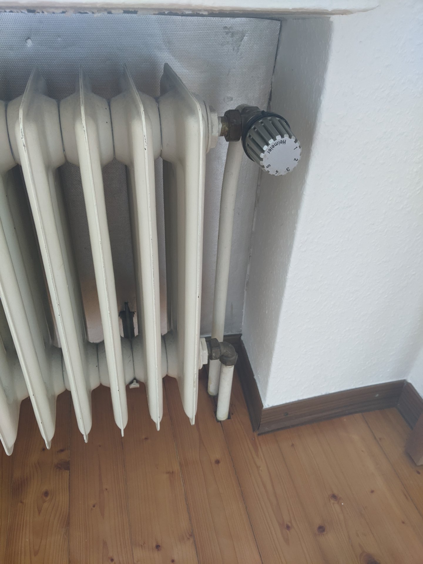

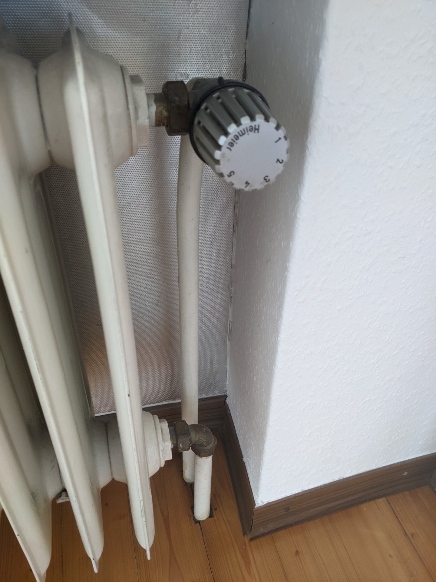

    Liebes Forum,
    kann jemand von Ihnen anhand des Bildes erahnen, um welches Material es sich bei der Platte hinter dem Heizkörper handeln könnte? Ist es eine einfache Reflexionsplatte oder könnte sie asbesthaltig sein?
    Viele Grüße und vielen Dank
    Ineluki

    Styropor mit Alufolie
    wurde in den 1970 u 80gern gern verbaut als „Dämmung“

    Alu Reflexionsmatte. Nix Asbest :p

    Gabs aber auch aus Asbestpappe. Je nach Baujahr.
    Standardantwort aus der Veltinswerbung: Nur gucken - nicht anfassen!
    Oder aber, wenn Du anfassen musst, Probe nehmen und untersuchen lassen.

    Kann man auch selbst testen. Folie anfeuchten, Stück rausschneiden, draußen trocknen lassen, draußen verbrennen. Bleibt (da gehe ich jede Wette drauf ein) nur die Folie über, war kein Asbest drin.

    Vielen Dank für die schnellen Antworten. Damit habt ihr mir schon einmal sehr weitergeholfen. Das Haus ist von 1964. Inwiefern nachträglich "gedämmt" wurde, kann ich nicht sagen.
