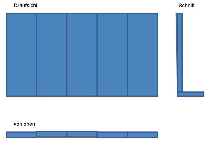

    Guten Tag,
    ich habe mit einem GU ein EFH gebaut und bin in den letzten Zügen der Mangelbeseitigung sowie Klärung von Wertminderungen. Bei einem Punkt komme ich nicht weiter und hoffe hier auf fachkundigen Rat.
    Problem: der GU hat zur Abstufung des Geländehöhenunterschieds zum nächsten unter meinem befindlichen Grundstück eine ca. 1,80m hohe Mauer aus Betonfertigteilen errichtet. Es handelt sich um vorgefertigte L-Steine aus Stahlbeton mit einer jeweiligen Einzellänge von 60cm pro Element und einer Höhe von 1,80m. Die L Steine sind 15cm stark und wurden auf Magerbeton gesetzt und dann rückseitig mit Boden aufgefüllt, sodaß durch die Aneinanderreihung eine Wand, bzw. Stützung entstanden ist, die das Gelände abstuft. Mein Garten ist dadurch ebenerdig und verläuft ohne Böschung bis zur Grundstücksgrenze des unterhalb liegenden Nachbarn.
    In einem Bereich mußte wegen direkt an den L-Steinen anstehenden Pflasters auf meinem Grundstück verdichtet werden, sodaß dort zwei L-Steine am oberen Ende ca. 13mm außerhalb der Flucht der übrigen Betonelemente in Richtung des Nachbarn vorstehen. Vermutlich sind diese einzelnen L-Steine durch das Verdichten geringfügig gekippt oder der Stahlbeton hat sich aufgrund der Verdichtung und der daraus resultierenden Belastung geringfügig verformt. Bei 1,80m Höhe reicht ein kleiner Winkel um am oberen Ende eine Abweichung aus der Flucht von 13mm zu erreichen. Wenn ich mich auf die Schnelle nicht verrechnet habe beträgt der Winkel der Abweichung 0,325 Grad.
    Den Stand der Technik sowie die VOB/C habe ich im Werkvertrag mit dem GU vereinbart.
    Laut GU ist das angeblich alles innerhalb der Toleranzen nach DIN 18203-1. Einen geforderten Auszug der relevanten Tabelle liefert der GU mir jedoch nicht.
    Welche Norm greift hier? Liegen 13mm innerhalb oder außerhalb der Toleranzen bei einer solchen L-Stein-Mauer?
    Ich werde in jedem Fall einen Mangelvorbehalt in die Abnahme schreiben, falls sich der Zustand noch verschlechtern sollte und weitere Bewegungen während der Gewährleistungen eintreten.
    Den jetzigen Zustand würde ich grundsätzlich technisch als abnahmefähig betrachten. Allerdings stellt sich die Frage, ob mir eine Wertminderung zusteht, falls die Abweichung nicht innerhalb zulässiger Toleranzen liegt.
    Vielen Dank im Voraus für sachkundige Antworten.

    Deine Ausführungen interpretiere ich so, als ob Du mit GÜ gebaut hast, aber ohne eigenen Bauleiter/Sachverstand. Wird in diesem Forum als ungünstige Konstellation gesehen, da man mit seinem GÜ dann fachlich nicht auf Augenhöhe ist (insbesondere bei Mängelansprüchen). Diesen Mangel versuchen dann manche durch ein Forum auszugleichen... (Du musst Dich jetzt nicht angesprochen fühlen, ich versuche nur den Empfängerhorizont zu erklären).
    Dein GÜ scheint ja jedenfalls top gewesen sein, wenn sonst nichts anliegt (das ist absolut ernst gemeint - keine Ironie).
    Die Mangelbeseitigung duch Rückbau scheidet sowohl nach VOB/B als auch BGB wegen Unverhältnismäßigkeit aus. Da sind wir uns einig.
    Zu den Normen: Nach meiner google-Recherche glaube ich das wie folgt verstanden zu haben und behaupte mal: DIN 18203-1 gilt für die Herstellung des Fertigteils. DIN 18202 gilt dann für den Einbau. Zulässige Winkeltoleranz bei 1-3m Höhe sind 8mm, demnach wäre es ein Mangel.

    din 18203 gilt meines wissens nach für die abmaße von fertigteilen bei der herstellung. wenn in den fertigteilen jetzt keine fertigungsbedingten abmaße enthalten sind, dann gilt nach meinem wissen din 18202 Tabelle 1 genzabmaße, zeile 2 - maße im aufriss und da gilt bis 3,00 m höhe +/- 16 mm.
    war dem unternehmer vorher bekannt, dass nach dem versetzen der elemente noch verdichtet wird?

    Ist nicht Tabelle 2 - Grenzwerte für Winkelabweichungen Spalte 4 zutreffend?
    Es geht doch um das Stichmaß des nach vorn aus der Wandebene heraus gekippten Elements...

    @ nikman: Bei der Wertminderung hab ich wohl missverständlich ausgedrückt. Mein "Schwierig" bezog sich auf die Quantifizierung eines Dir ggfs. zustehenden Einbehalts. Zu wieviel Einbehalt sollte dieser optische Mangel berechtigen?
    Zur 18202
    Auf Seite 5 in Bild 2 das rechte Bild: Stichmaß zur Ermittlung der Winkelabweichung - nach meinem Verständnis der nach vorn gekippten Wand trifft das auf Dich zu. Oder ich hab Deine Beschreibung missverstanden. Und dann wäre es Tabelle 2 Spalte 5.

    Maßtoleranzen werden in vielen Normen angegeben.
    Auch in der DIN 18202.
    Für Fertigteile gilt die zunächst die DIN 18203-1, aber eben nur für die Fertigung dieser
    Teile.
    Für den Einbau solcher Teile gelten andere Normen.
    Auch die DIN 18202.
    Der Verweis auf die DIN 18203-1 ist falsch!
    Die Fertigteile können zwar nach dieser Norm gefertigt sein, aber nach DIN 18202 nicht richtig
    eingebaut sein.
    Dieser Sprung von 1,2 cm ist ein Mangel.

    Die Fertigteile selber haben keine vor Ort feststellbare Abweichungen aus der Produktion. Die sind alle sauber produziert worden.
    Beim Einbau entstand die Abweichung, indem zwei Teile vermutlich durch späteres oberseitiges Verdichten geringfügig der Verdichtungslast gewichen sind und - nach meiner Vermutung am 90 Grad Winkel des L`s leicht gekippt sind. Beim Verdichten entstehen an der Innenseite des L's Zugkräfte, der Beton reißt und die Bewehrung in Längsrichtung nimmt das Kippmoment als Zugkraft am Stab auf. Der Stahl kann und wird sich dabei aber geringfügig dehnen, daher entsteht nach der Verdichtung der Winkel von 90+0,325 = 90,325 Grad und oben die Abweichung von 13mm. Unten sind diese Elemente bündig und fest ferlegt auf einem Magerbeton-Fundament. Ich denke nicht, daß der Fuß sich bewegt hat. Oben stehen diese beiden Elemente 13mm aus der geraden Flucht aller übrigen Elemente hervor.
    Wie bereits beschrieben: der Gartenbauer (Sub des GU) hat sowohl die Elemente gesetzt als auch später das Pflaster verlegt. Insofern kann sich der vor Ort handelnde Handwerker nicht darauf berufen: "ich habe ja nicht das Pflaster verlegt und ging davon aus es wird nicht verdichtet", bzw. er hätte gegen eine Pflasterung bis an die L-Stein-Reihe heran Bedenken anmelden müssen, was auch nicht erfolgt ist.
    Ich habe die Abweichung dem Vorarbeiter gezeigt, worauf er dazu die Schulter gezuckt hat und meinte: "Na für das Pflaster mußte ich halt verdichten".
    Wir sind uns hier wohl einig, daß DIN 18202 die richtige Norm ist. Nicht klar ist, ob es noch weitere Spezialnormen gibt.
    Laut rolf a i b wären nach DIN 18202 16mm zulässig.
    @Wiener23: wieso sind Sie der anderen Auffassung, daß 1,2cm doch ein Mangel sind. Sie schreiben, es gibt weitere Normen. Können Sie hierzu mehr Details beitragen?

    Hier eine Darstellung als Skizze:
