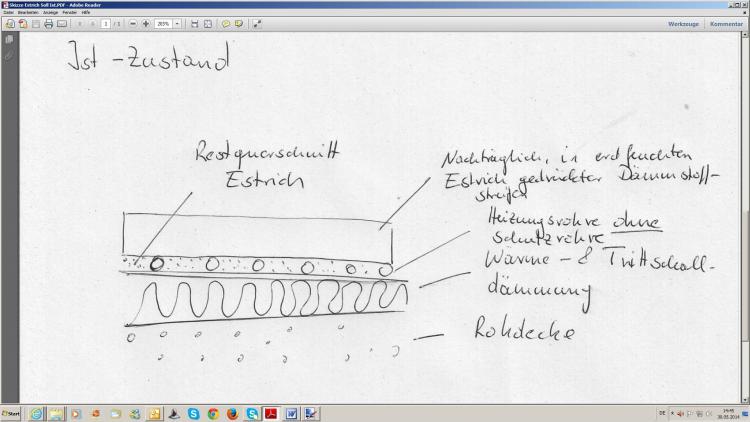

    Hallo Zusammen,
    ich habe ja einige Probleme mit der Ausführung der Raumübergänge in meinem EFH Baujahr 2011.
    Es handelt sich um beheizten Zementestrich, die Bewegungsfugen wurden nicht korrekt ausgeführt.
    Nach dem Einbau des Estrichs wurden lediglich Dämmstoffstreifen aus XPS in den frischen Estrich bis auf Oberkante Heizungsrohre gedrückt. Es wurden keine Bewegungsprofile eingebaut, die die Estrichscheiben bis auf die Dämmebene trennen würden, es wurden auch keine Dübel zur Höhenversatzsicherung eingebaut.
    Fugenplan wurde vom Architekt (mein Architekt, kein GU oder GÜ) nicht erstellt!
    An einem Türübergang (dem am meisten frequentierten) ist gekommen, was kommen musste, der Restquerschnitt ist abgerissen und produziert jetzt Knirsch- und Knarzgeräusche. Des weiteren besteht wohl auch die Gefahr der Querkraftbelastung der Heizungsrohre durch die sich gegeneinander bewegenden Estrichscheiben. Ob die Rohre das langfristig abkönnen??
    Da mein Architekt und auch der Estrichleger auf die Mängelanzeige wenig kooperativ reagiert haben ("..ob ein Richter da einen Mangel sehen würde..") habe ich einen SV hinzugezogen.
    Dieser SV hat jetzt das Gutachten abgeschlossen, aber im Bezug auf etwaige Mängel sehr defensiv formuliert, im Sinne von "..hätte besser ausgeführt werden können."
    Er verweist auf das Merkblatt des Bundesverbandes Estrich und Belag, Hinweise für Fugen in Estrichen als Dokumentation der aRdT
    Hier ist beschrieben in Kapitel 3.2, "..die Praxis hat gezeigt, dass beheizte Zementestriche je nach Grundriss, ...ohne Bewegungsfugen ausgeführt werden können. Scheinfugen anstelle von Bewegungsfugen können in Türlaibungen...angeordnet werden."
    Meiner Meinung nach sind in meinem Fall diese eingedrückten Dämmstoffstreifen aber keine Scheinfugen im Sinne des BEB Merkblattes, da aufgrund des fehlenden Fugenplan für die Folgegewerke nicht ersichtlich war, dass es sich nicht im Bewegungsfugen (Regelausführung bei beheiztem Zementestrich) handelt.
    Wenn diese Fugen als Scheinfugen behandelt werden, müssten diese entweder kraftschlüssig verschlossen werden (was nicht erfolgt ist, da kein Folgegewerk wusste, dass es sich nicht um Bewegungsfugen handelt) oder gemäß Kapitel 4.4 im BEB Merkblatt als Ersatz für Bewegungsfugen offen bleiben, dann aber gegen Höhenversatz gesichert werden.
    Das ist die Ausgangssituation. Ich habe keine funktionierende Bewegungsfuge, sondern 13 offene Scheinfugen, die aber weder kraftschlüssig verschlossen, noch gegen Höhenversatz gesichert wurden.
    Ich habe an einem Türübergang bereits Reibegeräusche und 12 weitere Übergänge mit dem latenten Risiko, dass es dort auch passiert.
    Ich habe ein Gutachten (Privatgutachten, von mir bezahlt), dass die gewählte Ausführung nicht so recht als Mangel kennzeichnen möchte.
    Das Gutachten stellt lediglich die Einbußen im Komfort durch Schallübertragung heraus und verweist darauf, dass die Herstellervorgaben des Fussbodenheizungsherstellers ingnoriert wurden mit der Gefahr von Folgeschäden aufgrund Materialermüdung.
    Es ist nicht explizit erwähnt, dass es sich um einen Mangel und eine Abweichung von den aRdT handelt.
    Bin ich hier auf dem Holzweg? Oder hätte der Gutachter hier nachdrücklicher bzgl. Mangel formulieren müssen.
    Bislang nach Forumsrecherche war ich der Meinung, dass bei beheiztem Zementestrich die Ausbildung von Bewegungsfugen in Türlaibungen Pflicht ist, das BEB Merkblatt (mit der Vermutung aRdT) relativiert diese Aussage.

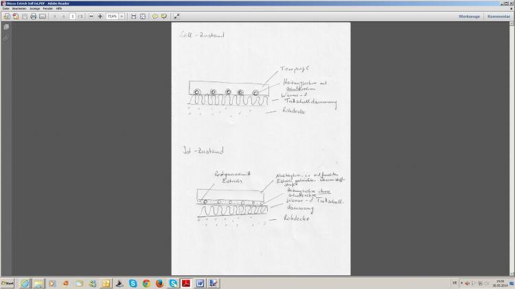

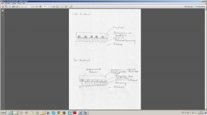

    Hier noch eine Skizze vom Ist Zustand zum besseren Verständnis

    Sind denn Schutzrohre über die Fußbodenheizungsrohre an den Fugen installiert?
  6. H.PF
    H.PF
    07.12.2005
    11.915
    Hückeswagen
    Dachdecker+Hochbautechniker
    Nein... Wenn ich das richtig im Kopp habe ist das an keinem Übergang gemacht worden. also volles Risiko an den Stellen

    Wie steht dein Gutachter denn zu den Knirschgeräuschen an der bereits gebrochenen Scheinfuge? Ist das kein Mangel?
    Oder ging es nur darum, ob die gewählte Ausführung generell als mangelbehaftet anzusehen ist (unabhängig von dem in einem Fall bereits eingetretenen Schaden)?
    P.S. Vielleicht interessant für dich -> http://www.fussbodenbau-forum.com/1,10937,dehnungsfuge-im-estrich---fussbodenheizung.html

    Schutzrohre wurden damals nicht montiert
    Gutachter war telefonisch heute nicht zu erreichen, hat per Email angedeutet, dass weitere Auseinandersetzung mit der Thematik nicht mehr durch die Gutachtenpauschale abgedeckt ist und über Stundenbeauftragung abzuhandeln wäre.
    Ich habe jetzt erst einmal die Finger still gehalten und werde am Montag mit meinem Anwalt, der auch den Gutachter ins Spiel gebracht hat sprechen. Er muss auch mit abwägen, ob ihm die Munition aus dem Gutachten reicht.
    Ich versteh es halt so: Entweder Bewegungsfuge mit Höhenversatzsicherung oder aber Scheinfuge mit Höhenversatzsicherung (die dann spontan zur Bewegungsfuge werden kann, durch die Dübel aber keine Querbewegung machen kann, und somit auch funktionieren sollte). Wenn eins von beiden nicht erfüllt ist, dann ist es ein Mangel.
    Des weiteren darf die Fuge nur durch einen Kellenschnitt bis max. 1/3 der Höhe erfolgen und nicht durch einen Dämmstreifen bis auf die Heizungsrohre (ca. 3/4 der Gesamthöhe) wie in meinem Fall.
    ich verstehe es immer noch als eindeutigen Mangel, mein Gutachter formuliert es aber nicht so.

    Hallo Zusammen,
    ich habe jetzt nochmal Info vom Gutachter erhalten, er bleibt aber dabei, dass es keine defininierte Muss-Vorschrift für die Ausbildung der Fugen mit den entsprechenden Fugenprofilen gibt.
    Sehr wohl hätten die Fugen nach dem "..Stand der Technik" besser ausgeführt werden können, aber einen ausgewiesenen Mangel sieht er nicht.
    Ist diese Sichtweise korrekt?
    Nochmal, es wurden Dämmstoffstreifen in den frischen Estrich gedrückt, die ca. 2/3 des Querschnitts trennen, kein Kellenschnitt, aber auch keine funktionierende Bewegungsfuge. Sicherung durch Höhenversatz ist ebenfalls nicht erfolgt. AN einer Stelle ist der Restquerschnitt bereits abgerissen und durch die fehlende Höhenversatzsicherung knirscht es bei Belastung.
    Ich weiß nicht, ob ich mit der Formulierung "..hätte besser ausgeführt werden können" so weit komme. Es handelt sich um ein Privatgutachten, wenn es zum Verfahren kommt, wird es vermutlich sowiseo noch ein weiteres Gutachten geben.
    Nur wenn ich jetzt auf dem Holzweg bin und die Ausführung, so wie bei mir durchgeführt, keinen Mangel im Sinne Abweichung von den aRdT darstellt, dann sollte ich vielleicht vom Rechtsweg Abstand nehmen.
    Immerhin will mein (Partei-) Gutachter nicht deutlicher formulieren.
    Dann stellt sich mir die Frage, warum eine Ausführung, die an einer Stelle jetzt schon zu einem Schaden geführt hat (Knirsch- und Knackgeräusche, Querbelastung der Heizungsrohre) keinen Mangel darstellt.
    Für weiterführende Tipps wäre ich dankbar, ggf. auch für Referenzen, wo dargestellt ist, dass die bei mir durchgeführte AUsführung mangelhaft ist (oder eben nicht mangelhaft)

    Wie äussert sich denn der Gutachter zu der Belastung der Fußbodenheizungsrohre? An der gerissenen Stelle des Estrichs werden die doch durch Verschiebungen und unterschiedliche Ausdehnungen der Estrichflächen ganz erheblich belastet!?

    wie im Eingangsbeitrag geschrieben:
    "..verweist darauf, dass die Herstellervorgaben des Fussbodenheizungsherstellers ingnoriert wurden mit der Gefahr von Folgeschäden aufgrund Materialermüdung."
    Trotzdem gibt es keine klare Aussage, ob es sich um einen Mangel handelt sondern nur die Formulierung, "..hätte besser ausgeführt werden können".
    Mein Anwalt meint, fürs erste würde ihm das Ausreichen, ich habe halt Bedenken, wie es im weiteren Verlauf aussieht. Da es sich insgesamt um eine mittlere 5-stellige Schadenssumme handelt (laut Gutachten, sind aber auch noch Mängel am WDVS und an anderen Gewerken), gehe ich davon aus, dass kurzfristig eher keine Lösung gefunden wird.
    Und da vermutlich der Rechtsweg beschritten wird, bin ich mittlerweile etwas verunsichert. Auf der einen Seite habe ich bereits einen Schaden (jaja, Steilvorlage, mein Estrich hat einen Schaden), auf der anderen Seite will noch nicht mal mein Privatgutachter von einem Mangel sprechen
