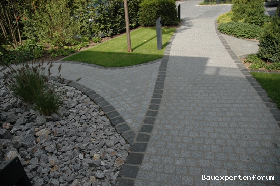

    Mein Gala-Bauer schlug Basalt vor in der Grösse 14x14 cm. Ist dies als Kante ausreichend, oder sollte diese breiter sein? (fürs einfachere Rasenmähen).

    14cm?! Also die normalen Rasenkantsteine sind 5 cm breit..... Ein Tiefbord glaub ich 8 !

    o.k. müßte wohl reichen...

    Unsere Mähkante hat eine Breite von 2 DF :D

    Bei dem von joeblack genannten Querschnitt (14/14cm) eigtl. von keinem von beiden, aber kommt dann wohl doch eher auf Rasenkantenstein raus

    ich meinte dann doch die "mähkante".
  8. #8 joeblack, 17.12.2009
    joeblack
    joeblack Gast
    ...vielleicht klappt es mit dem bild.

    Hallo jb,
    es ist wohl eine Sache des Geschmacks und des Preises.
    Eine Rasenkante aus Natursteinpflaster fachgerecht hergestellt sieht optisch toll aus.
    Die breite spielt nur eine untergeordnete Rolle.
    MfG Uwe

    wie uweM schreibt , ist die breite zweitrangig , wobei die sachen unter 10 cm eher unterdimensioniert erscheinen (hängt aber auch von der grösse der flächen ab)
    und für diplings : ein 5cm "rasenkantenstein" ist spielerei . hat mit mähkante so überhaupt nichts zu tun .........:winken0
