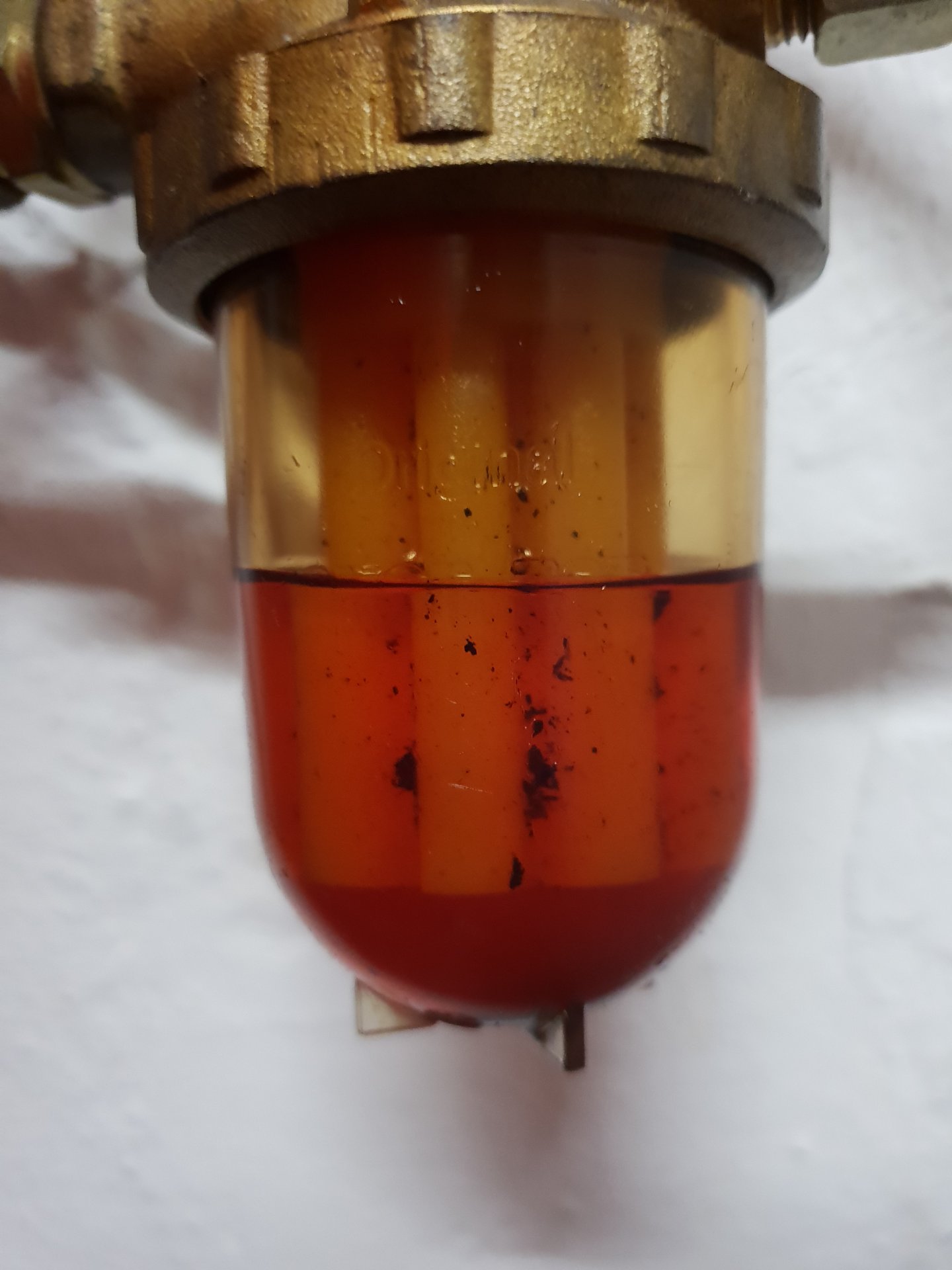

    Ich hatte heute einen neuen Installateur hier, der mir die Wartung gemacht hat.
    Jetzt ist mir aufgefallen, dass sehr viel Luft im Ölfilter ist. Kann es passieren, dass er dann Luft ansaugt und eine Störung verursacht. Vorher war das noch nie so. Der Installateur hat eine andere Düse eingebaut. Vorher war eine 0.75 60°H eingebaut und er hat eine 0.75 60°HF eingebaut. Dann hat er irgendeinen Druck noch auf über 10 Bar erhöht und einen neuen Ölfilter eingesetzt. Die ganze Reinigung natürlich auch.
    Hier mal ein Bild vom Ölfilter:

    Sieht der Ölfilterstand so aus, wenn der Brenner läuft ?

    Ist denn die Entlüftungsschraube korrekt geschlossen und dicht? Ist alles an dem Ölfilter dicht ? Keine Tropfenbildung oder starker Geruch ?
    Du kannst ihn mit Spüliwasser einsprühen und schauen ob es irgendwo blubbert, aber ich denke hier ist das System so aufgebaut, dass die Pumpe in der Heizung nur mit leichtem Unterdruck ansaugt, also wirst du nicht unbedingt was sehen, da kein Überdruck drauf ist.

    Da wirst Du mit Deinem Spüli überhaupt nichts sehen, da in der Leitung und im Filter Unterdruck herrscht, wenn die Pumpe saugt.
    Für mich sieht das nach einer nicht richtig entlüfteten Leitung aus oder an einer der Verschraubungen (Tankbatterie?) wird Luft angesaugt.
    Ich würde erstmal die Filterglocke komplett befüllen und dann beobachten.

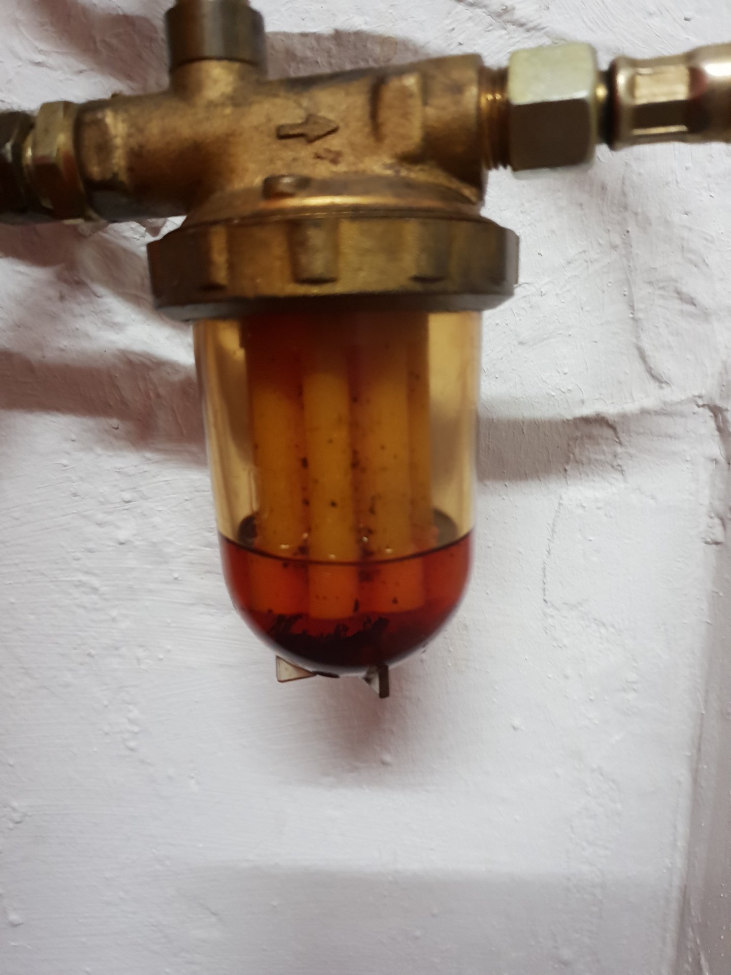

    So sieht es aus, wenn der Brenner läuft. Wenn er aus ist, dann steigt es wieder etwas auf diesen Stand:
    20181211 011101 — Postimage.org
    Aber bei früheren Monteuren war der Füllstand nie so extrem niedrig. Da war es nach kurzer Zeit immer wieder ganz Voll.

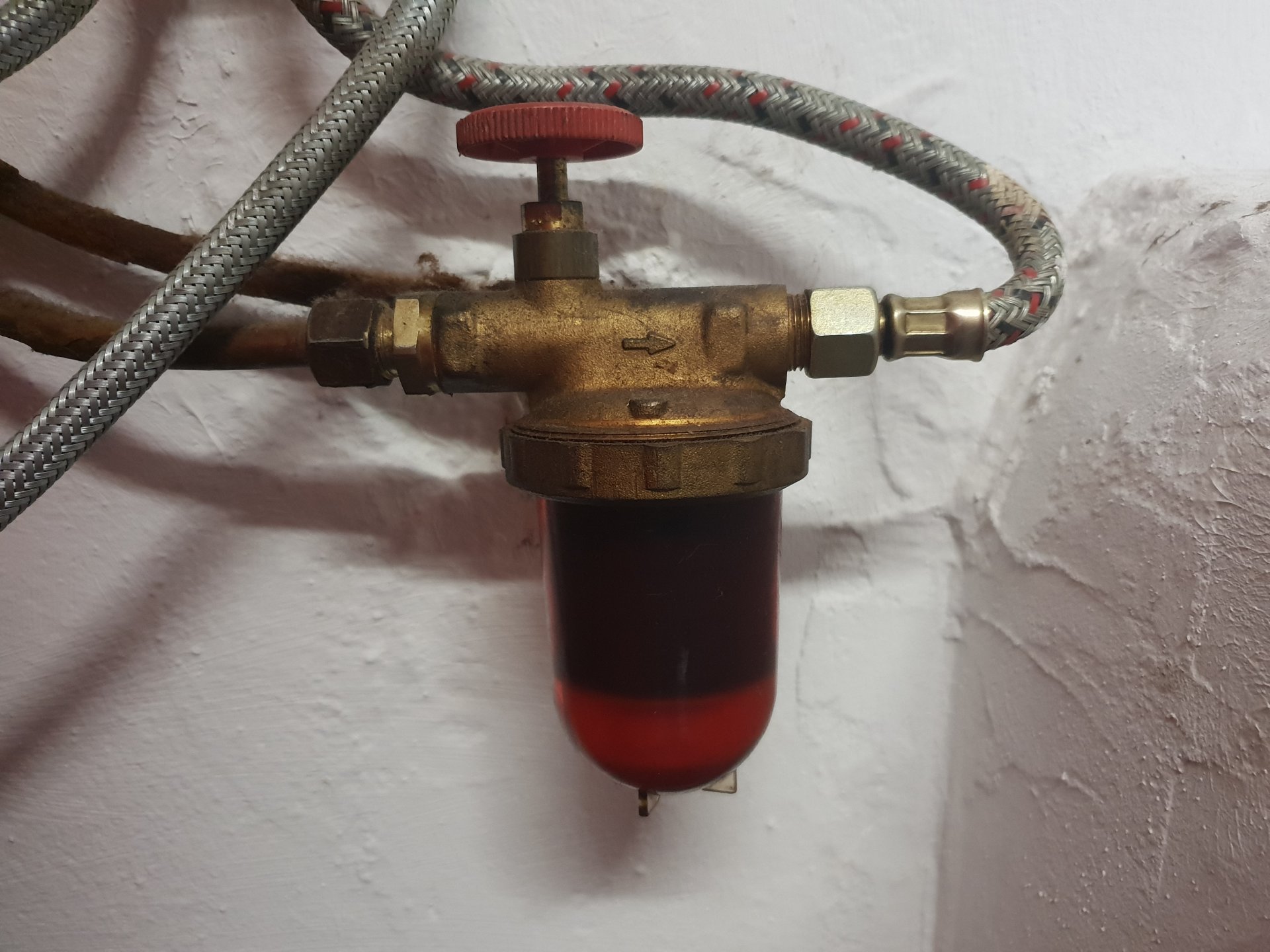

    So sah es vor der Wartung und auch sonst immer aus, da war aber auch immer ein etwas anderer Filter drin:
    20181120 132924 — Postimage.org
    Die Leitungen wurden ja nicht entleert. Ich habe die Vermutung, dass an dem Filter irgendwo Luft eintritt, weil etwas nicht richtig Dicht ist. Ich kann aber keine undichte Stelle erkennen, wo Öl austritt. Seit gestern hat sich aber am Füllstand nichts geändert.
    Der Monteur kommt heute noch mal vorbei und schaut sich das an, meinte aber schon, dass sich das wieder gibt.
    Hier noch mal das Bild, wenn der Brenner läuft:

    Der Monteur war jetzt hier und hat alles noch mal festgezogen und einen neuen Dichtring eingesetzt. Der alte sah aber noch gut aus. Im Moment sieht es gut aus und es kommt keine Luft mehr in den Behälter. Ich hoffe das bleibt auch so. Er meinte auch, dass die schwarzen Partikel wohl aus der Kupferleitung kommen und man die auch durchspülen könnte. Mal sehen ob ich das bei der Tankreinigung im nächsten Jahr gleich mit machen lasse.

    Zu früh gefreut. Jetzt zieht es schon wieder Luft. Ein paar Stunden hat es diesmal aber komischerweise keine Luft gezogen.

    Die Verschraubungen hat er ja nachgezogen und einen neuen Dichtring im Ölfilter eingesetzt. Mir wurde gesagt, dass es auch an der Ölleitung liegen kann. Das ist noch eine alte 10mm Leitung, die wohl mal zu einem 2 Strang System gehört hat. Normalerweise sollte man wohl eine 6mm Leitung verwenden. Ich frage mich nur, ob die beschriebenen Ausgasungen bei einer 10mm Leitung zu so einem Bild wie bei mir führen können. Ich will nicht eine neue Leitung ziehen und einen Toc Duo einbauen lassen und am Ende sieht es wieder so aus.
