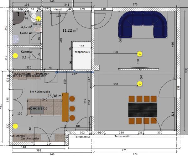

    Moin zusammen,
    unsere Geschossdecke soll nun Kernbohrungen für die Lüftungsauslässe im EG bekommen. Bevor dies passiert würde ich gerne die Auslässe zur Diskussion stellen:
    Die gelben Kreise sollen die Auslässe darstellen. Wichtig noch: Über dem Essbereich befindet sich eine offene Galerie, d.h. der Bereich des Esstisches hat oben eine freie Öffnung.
    Die gesamte linke Seite mit Küche, Kammer und Gäste-WC sind Abluftauslässe, Wohn- und Essbereich Zuluftauslässe. Die Diele ist dann sozusagen die Überströmzone.
    Gibt es irgendwas an den Auslässen auszusetzen? Braucht man im Wohn- Essbereich wirklich zwei Auslässe, obwohl der Essbereich oben ja offen ist? Die Abluftauslässe so an der Wand korrekt, oder lieber mittig im Raum?
    Mein Dank im voraus.

    Morgen,
    die Ventile sollten normalerweise einen Mindestabstand zu den Wänden von 50 cm haben (von Heli*** gibt es dazu ein Handbuch).
    Wie viele Ventile nötig sind ergibt die Berechnung.

    Sieht nach einer Plannung für die Lüftungsminimalversion aus.
    Ich würde die Küche mit mehr Ventilen (Abluft) versehen, insbesondere am Durchgang zum Essensraum, damit die Kochgerüche nicht rüberwandern. Beim Bad würde ich einen Luftabzweig (50er Flexrohr reicht) für ein Toilettenvorwandelement mit Geruchsabsaugung vorsehen. Im Wohn- und Esszimmer wären mir 2 Ventile zu wenig, bei der Zuluft muss normalerweise sowieso die Zahl erhöht werden, wenn Abluftventile dazukommen.

    also man kann nicht erkenne. Welche Abluft und Zuluft sind. Nur 5 ist ungerade und dass passt irgendwie nicht. In der Küche braucht man auch min. 2 Abluft und in wohnzimmer 3 Zuluft.
    Gäste WC 1 Ablurt und luftabzweigut zu Kammer.
    Kannst bei Helios Easyplaner mal selber durchrechnen.

    Jan, hatte unter der Grafik noch einiges beschrieben, Abluft ist alles was sich auf der linken Seite befindet..
    ralf, Danke für den Tip mit dem Luftabzweig. Im Essbereich ist ja ein luftleerer Bereich, kann es deswegen sein, dass da nur 2 Ventile sind? Die Luft wird ja auch von der Galerie angesogen.
    Sebastian, ich habe 3 Berechnungen von 3 Heizungsbauern erstellen lassen und 3 unterschiedliche Ergebnisse erhalten ;) Daher tue ich mal selber recherchieren :)

    "luftleerer Bereich" = Vakuum? :wow
    Spaß beiseite: wenn Du im Esszimmer oder Wohnzimmer nach oben offene Bereiche mit weiterer Zuluft hast, solltest Du uns auch die Ventil-Plannung für diese Etage zeigen. Entscheidend sind die Raumvolumina, nicht die Flächen.

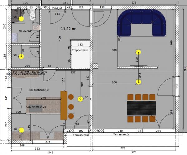

    Gut, dann kann ich das verstehen ;) Ich hab mir das von einem TGA Planer durchrechnen lassen und aber auch mal das ganze selbst mit dem genannten Planer von Heli*** durchgerechnet und bin auf das nahezu gleiche Ergebnis gekommen.

    wie schon oben gesagt, die Voluemnströme und damit die Anzahl der Ventile gehören berechnet. Dazu kann man wenig/nix sagen.
    Einzig was mir auffällt: Wenn das im Gäste WC eine Dusche sein soll, würde ich die Abluft dort in/über die Dusche machen (Dampf direkt weg).
    Und dann wenn möglich ein Gerät mit FRG, sonst wirds ganz schön trocken im Winter.
    Von den reinen "Zugwegen" her finde ich das ok.

    Direkt über der Dusche wollte ich extra vermeiden damit es beim Nacktduschen durch den Luftzug nicht unangenehm wird ;-)
  10. #10 Gast56083, 20.11.2013
    Gast56083
    Gast56083 Gast
    das merkst Du nicht, auch nicht auf höchster Stufe. Spürbar ist der Luftzug für mich nur direkt an der geschlossenen Badtür (unten an dem 1cm Übertröm"Spalt") bei nassen Füßen.
    Soll das ne Duschkabine oder oben offen werden?
    Wenn Kabine, dann denke ich, dass es vermutlich egal ist, da der Dampf eh nicht raus kommt bzw. an der Wand kondensiert, wenn offen, würde ich es wie gesagt reinlegen um das Spiegel- und Fensterbeschlagen zu vermeiden.

    Ok ich lasse lieber 50cm Abstand zu den Wänden.
    Generell gefragt: Ist es sinnvoller den Abluft möglichst am Ende des Raums (wie z.B. in der Küche sichtbar) zu stellen, damit die Luft möglichst überall hinkommt, oder doch eher zur Raummitte hin?
    Natürlich wird der Plan letztlich die Volumenströme bestimmen, aber so ungefähr sollten die Ventile nun passen oder?

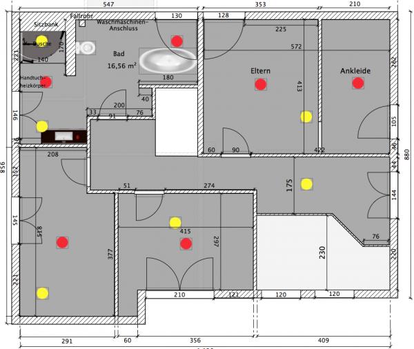

    Gelb sind die Auslässe fürs EG, Rot die Auslässe fürs DG markiert. Also im DG bedeutet gelb Loch im Boden, rot bedeutet Loch an der Decke. Dabei Bad Abluft und der Rest Zuluft. Wobei man die Ankleide stattdessen mit Abluft bestücken könnte, gab bisher beide Varianten bei den Planern.
