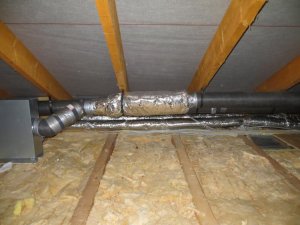

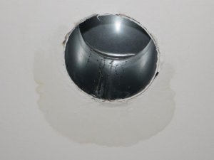

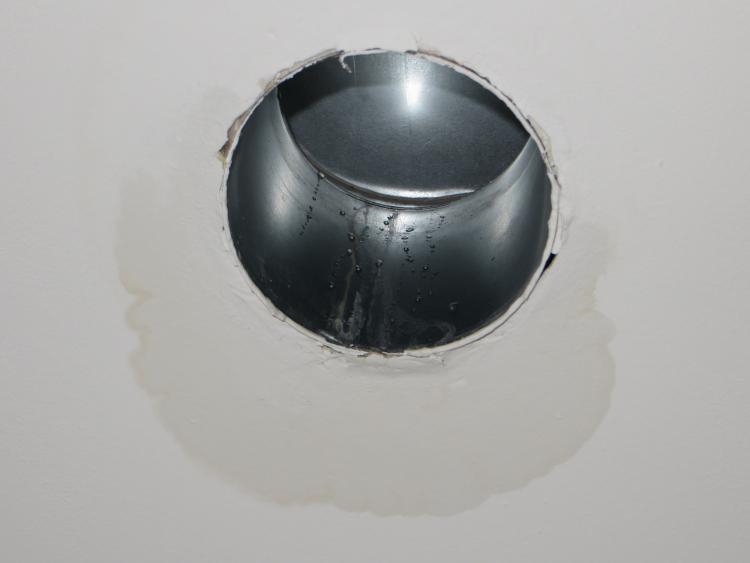

    Hallo

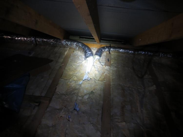

    haben jetz endlich unseren fertigen Bungalow mit Holzbalkenlage als Decke. Nun sind von der Heizungsfirma die Zuluft- und Abluftrohre zwischen den Balken verlegt worden Wir haben vom Erdgeschoss zum Dachboden jetzt einen ziemlichen Temperaturunterschied und das hat jetzt zufolge das die Abluft- und Zuluftkanäle schwitzten, und zwar so stark, daß unsere verputzte Decke feucht anläuft. Ist das mangelnde Fachkenntnis der Heizungsfirma und muss ich das so hinnehmen aufgrund der Temperaturunterschiede? Bzw. könnte man dem Abhilfe verschaffen? Habe irgendwie Angst das sich vielleicht sogar Schimmel bilden könnte!!!
    Anbei mal ein Foto !!!

    ..... und wie siehts im Dachboden aus ?
    Rohrleitungen grundsätzlich gedämmt im Kaltbereich und in der Decke ?
    Bilder von der Anlage auf dem Dachboden und der Verteilung sind viel wichtiger als das Fleckchen, das im Moment die Auswirkungen zeigt.

    Das darf so nicht sein. Alle Lüftungsrohre müssen gedämmt sein. Wenn die im Dachboden ungedämmt liegen, haste das klassische Problem, dass warme feuchte Abluft dort kondensiert, und die den Rohren vor sich hinmodert, oder an den Decken-Abluftöffnungen raustropft.
    Ich denke nicht, dass du das hinnehmen musst.

    Es müssen die Rohre gedämmt sein, in denen kalte Luft durch warme Bereiche oder warme Luft durch kalte Bereich strömt, sonst kondensiert es entweder aussen am Rohr oder innen im Rohr. Wenn das passt, dann sehe ich da keinen Fehler und die Kondensation wird verschwinden, sobald die Anlage in Betrieb ist.

    Hallo und danke für die ersten Kommentare. Werde morgen Bilder vom Dachboden nachreichen. Es ist so das die Rohre schwischen den Dachbalken in der Wolle liegen aber anscheinend reicht das an Dämmung nicht;-(

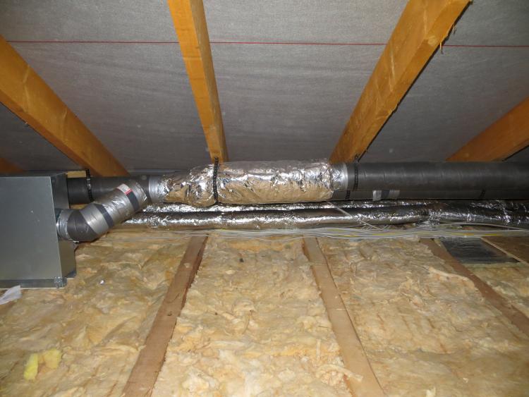

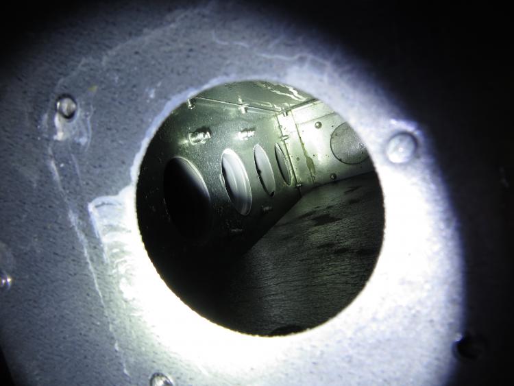

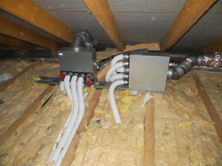

    Moin moin, so anbei hier zwei Fotos die die Installation verdeutlichen soll. Das ist jetzt der Sammler und von dort aus gehen Zu- und Abluft in die Dämmung zu den Räumen. Nächsten Monat wollen wir noch auf dem gesamten Dachboden USB Platten verlegen somit wird die Dämmung evtl. besser !!!

    ich fang mal an.
    Rohre und Lüftungsgeräte müssen bei den meisten Herstellern in einem frostfreien Raum installiert werden. Wenn die Temperatur in den Rohren unter ca. 12°C sinkt, kommt es zu Tauwasserausfall. Wie bei dir läuft es dann irdendwo hin, oder es sammelt sich in dem Rohr. Da stellt sich wie immer hier die Frage: Wer hat's geplant? Abgesehen davon, hätte jeder Heimwerker die Ausführung besser hinbekommen.
    Da die Verrohrung in deinen Bilder schon recht schlecht gemacht wurde, würde ich als erstes die Anschlüsse der Rohre an die Dampfbremse kontrollieren. Ich würde die gesammte Dämmung entfernen, Anschlüsse kontrollieren und die Rohre zur Raumseite legen. Vorher bitte Gedanken machen und einen gedämten Raum erstellen und die gesammte Anlage incl. Verteiler dort installieren. Wenn man eine gerade Wand hat kann die Rohrverlegung auch Optisch schöner gemacht werden.
    Zu OSB Platten und Dachboden bitte die Suche bemühen. Ich würde Rauspund empfehlen.
    PS: Deine Bilder sind prädestiniert für Baumurks 2013

    Jupp..wer war denn der Held der das ganze Gedöns auf dem Dachboden geplant hat? Sechs setzten!
    Lüftungsanlagen haben dort nichts zu suchen, ausser es handelt sich um gedämmte Dächer, sprich es befindet sich alles innerhalb der Gebäudehülle.

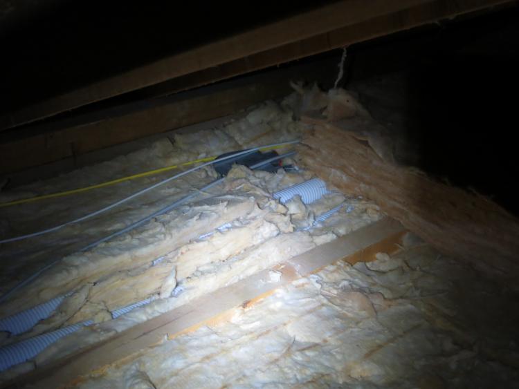

    Grundsätzlich kann eine Lüftungsanlage oder Rohre auch außerhalb der thermischen Hülle platziert werden.
    Es müssen aber immer alle Rohre zwischen Gerät und thermischer Hülle gedämmt werden.
    In diesem Fall sind es dann die Zuluft- und Abluftrohre inkl. Verteilung außerhalb der thermischen Hülle die komplett gedämmt werden müssen.
    Grundsätzlich sollten die Leitungen außerhalb der thermischen Hülle natürlich so kurz wie nur möglich gehalten werden.

    Ich denke Dein Hersteller fängt mit H an. Wenn dem so ist, dann ist die linke Verteilerbox für Reinigungsarbeiten nicht mehr zugänglich, weil das abzuschraubende Blech jetzt unten liegt.
    Der Hersteller hat ein Planungshandbuch, in diesem auf Seite 6 (Punkt 2.2.2) findest Du eine Tabelle die angibt wie die Rohre gedämmt werden müssen. Gilt nach meinem Verständnis bei dem Einsatz von Isopipe Rohren, die ja bereis 15mm gedämmt sind. Wenn Dein Dach ausserhalb der thermischen Hülle ist, dann musst du wie folgt dämmen. (min / besser in mm)
    * Aussenluft dampfdicht 25/25
    * Zuluft 25/40
    * Abluft: hier bin ich mir nicht sicher, wie die Tabelle zu lesen ist. Da sind nur Dämmmassnahmen bei Abluft ohne WRG gelistet 40/40, aber keine Dämmung der Rohre in deiner Konstellation kann ich mir eigentlich nicht vorstellen.
    * Fortluft 20/20
    Bei der Zuluft sehe ich vorm Verteiler nur Isopipe Rohre, die haben meines Wissens 15mm Dämmung, also zuwenig. Die Flexpipe Rohre hinterm Verteiler sind alle ungedämmt, da müsste aber jedes Röhrchen auch 25/40 drumherum haben. Warme Luft im Rohr, hübsch kühl im Dachboden, Kondensat verbunden mit Schwerkraft und es tropft. Wenn Du Glück hast. Wenn Du Pech hast hat der Zuluftschlauch irgendwo ein U und dort dann einen See mit allem schmackhaftem was da kommen kann. Gilt für Zu und Abluft.
    Warum steht das Gerät so affenweit weg von den Verteilern? Beim nicht gedämmten Dachboden sind die Temperaturen innen und die der angesaugten Luft ähnlich, da spielt der Weg nicht so eine Rolle. Aber die warme Luft aus den Räumen soll ja warm bis zum Wärmetauscher kommen und dann wieder warm zum Raum zurück.
    Ist das Gerät selber gedämmt?
    Bei H. kannst Du die technische Hotline anrufen, habe gute Erfahrungen mit denen gemacht. Die sagen dir recht schnell, was an Zusatzmaßnahmen gemacht werden muss bei diesem Aufstellort und wo das auch in deren Unterlagen dokumentiert ist.

    Einen Gutachter brauchst Du nicht. Jemand hat dank fehlender Planung die Aufstellungsbedingungen des Herstellers nicht beachtet. Was soll der Handwerker jetzt machen? Die Verteiler und die Anlage in diffunsionsdichtem Material einpacken?
    Ne, jetzt würde ich spätestens anfangen zu planen. Maße der Bauteile nehmen und eine Übersicht zeichnen. Zimmermann beauftragen einen gedämmten Raum zu erstellen (wenn Du es nicht selber kannst) und die gesammte Anlage neu installieren. Sonnst wird das eh nur wieder Murks.

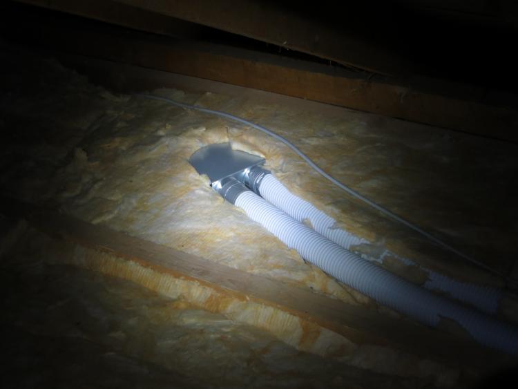

    Ne, falsch verstanden. Du must einen geeignen Raum zur Verfügung stellen. Den hätte es eigentlich von Anfang an geben müssen. Hierauf hätte der Lüftungsbauer hinweisen müssen, da ein Kaltdach kein geeigneter Standort ist.
    Eine Mängelfreiheit kann der Lüftungsbauer nicht bringen, da Ihr jeden Winter das Problem haben werdet. Daher würde ich Ihn freundlich bitten, die Anlage in einem geeigneten Raum (den Du bezahlen werden must) unendgeltlich neu aufzubauen.
    Wie ich in meinem ersten Beitrag schrieb, bitte auch die Anschlüsse der Dampfbremse an die Rohre kontrollieren, sonst suppt es im nächsten Winter wieder. Allerdings dann aussen am Rohr.

    Aussen am Rohr an der Dampfbremse wurden Kelbemandchetten angebracht, da habe ich drauf geachtet, aber an der Unterseite

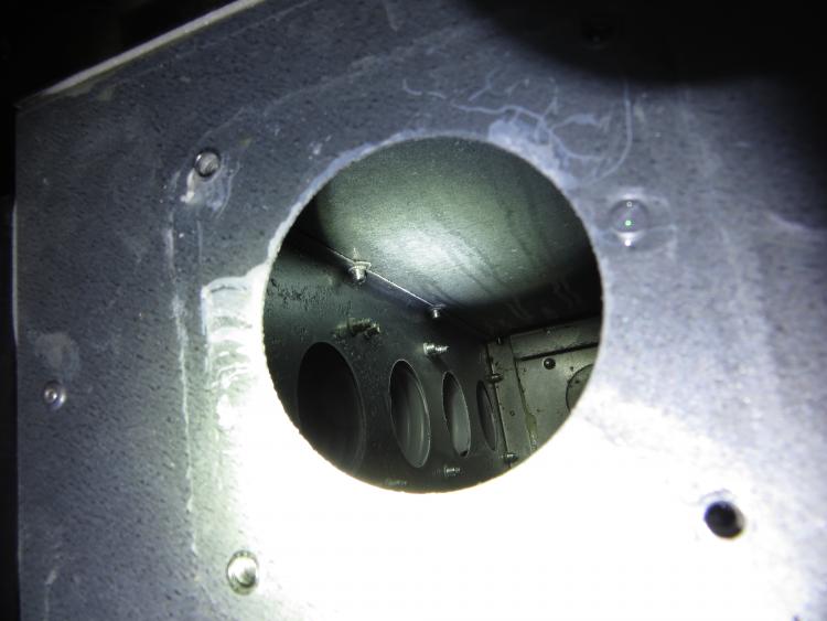

    So hier noch einige Bilder der Installation auf dem Dachboden, der rechte Verteiler ist Innen auch feucht, den linken konnte ich nicht öffnen, da nur zusammengenietet.
    Kann ich die Firma für die schlampige Installation belangen und Nachabeit verlangen ?
    Welche Dämmung für die FlexPipe und IsoPipe Rohre würdet Ihr mir jetzt empfehlen? Bitte keine Fachbegriffe, da ich Leie bin!
    Sollte ich die Anlage noch laufen lassen oder erstmal abschalten?
    Können die FlexPipe Rohre eigentlich nicht gleich auf die Dampfbremsfolie gelegt werden und drüber die 240er Dämmung ?
