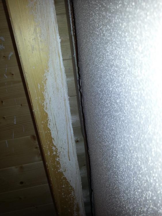

    servus miteinander,
    habe leider keine Antwort gefunden. Bitte um Hilfe.
    Bauschaum würde gehen aber ist das der richtige Einsatzfall und hilft das dauerhaft?
    Nachträglich die 26 cm tief zu verputzen bei dem 1-2 cm großen Spalt nicht möglich?
    Danke Jörg

    Ist das innen oder aussen? Und warum hat der Stukki da so ne Schweinerei an dem Sparren angerichtet????

    Das ist innen! Habe jetzt nochmal ordentliche Fotos angehängt :-)
    die lücke ist auf einer seite 2 cm und auf der auf dem bild ca 4-5 cm breit
    Ich habe geschwindelt, komme etwas neben ulm, Langenau :-)

    Ich werde noch nicht ganz schlau aus den Bildern. Sichtschalung bedeutet eigentlich Aufdachdämmung, oder soll eine zwischensparrendämmung gemacht werden. Wenn zwischensparrendämmung, warum ist dann schon geputzt und warum wurde sogar das Holz verputzt?

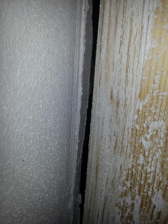

    Auf dem 2ten Bild sieht man es, es soll eine Zwischensparrendämmung werden. Das Holz ist in meinen Augeh halt etwas angespritzt werden - ob man das auch ohne hinbekommt kann ich nicht sagen da nicht vom Fach!
    Was sagst Du zu der Lücke Flocke - wie sollte man Sie schließen?

    klar bekommt man das hin. Mit etwas Folie und Kreppband kann man wahre Wunder vollbringen. Aber verschwindet ja bei dir sowieso hinter Gipskarton oder Holzvertäfelung, oder? Bei Zwischensparrendämmung.
    Den ganzen Aufbau ziehste doch eh bis zur verputzten Wand, also keine Lücke mehr.

    Den Spalt kann man schließen. Schöner sit es halt wenn etwas mehr Luft vorhanden ist, dann geht es einfacher. Hände weg vom Schaum das taugt nichts. Die spalten mit Mineralwolle oder Flachs dichtstopfen, allerdeings nicht so lange bis es knüppelhart ist sonder schön fluffig.
    Es wäre schöner gewesen wenn der Putzer die Dampfbremse mit eingeputzt hätte, das aber ist jetzt zu spät

    planlose lösung von details führt zu solchen lücken.
    ist der ringanker wenigstens auf der oberseite mit dämmung gedeckelt?
    @SirSydom
    die dampfsperre gehört hier eingeputzt.

    ja das mit der Dampfsperre ist jetzt schon vorbei leider :-(
    Auch das die Innenwand neben dem Sparren komplett verutzt worde ist.... kann man trotzdem dort mineralwolle reinstopfen?

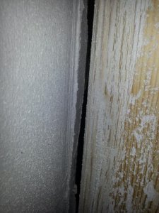

    Verstehe dennoch das Ansinnen nicht, diesen Spalt zu verschließen.
    siehe...
    Die Luftdichtheit wird ja bereits davor mit der Dampfbremse hergestellt.
    Das musst du nun halt ordentlich machen...

    Ich wollte den Spalt halt schließen damit die Feuchtigkeit sich da drinne nicht sammeln/kondensiert. Ob dieser Spalt dazu überhaupt neigt keine Ahnung - Wollte halt auf Nummer sicher gehen weil ja im Spalt die Gibelmauer auch niciht verputzt ist...

    Der Ringanker ist außen mit Ziegelsteinen Vorgemauert. Auf der Oberseite liegt direkt der Balken auf bzw. der Balken dann auch mit Ziegel vorgemauert.
