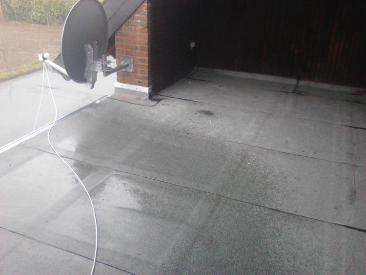

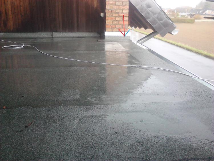

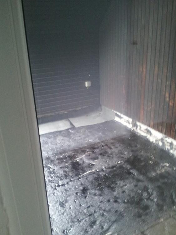

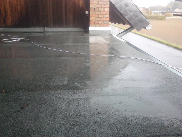

    Wir haben unsere 20m² Loggia dämmen und decken lassen.
    Laut Angebot 110 MM Gefälledämmung, dann 1 Lagen G200, eine kaltklebende und eine beschieferte Bahn.
    Randabdichtung aus Blei ringsum.
    Wir haben zuvor Löcher in die alte Eindeckung aus Fliesen, Estrich, Korkdämmung und Estrich gebohrt um die Aufbauhöhe zu ermitteln.
    Der Dachdecker,(Klempner) hat sich nicht die Mühe gemacht nachzumessen oder anderweitig zu prüfen.
    Danach wurden neuen Fenster eingebaut, bis zur Betondecke hinunter.
    Da fiel dem Dachdecker auf, das ein Gefälle zu Haus hin besteht
    Statt Gefälledämmung brauche er normales 50mm Styrodur.
    Darauf extra berechnete 4 Sack Perlite um ein Gefälle zu generieren.

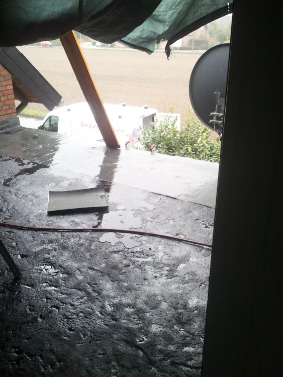

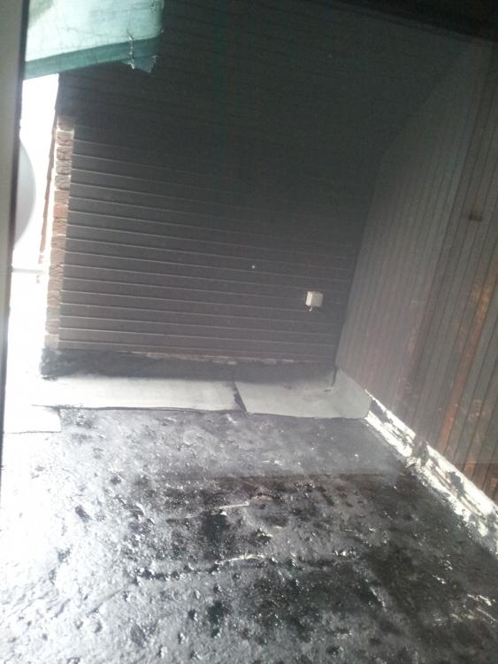

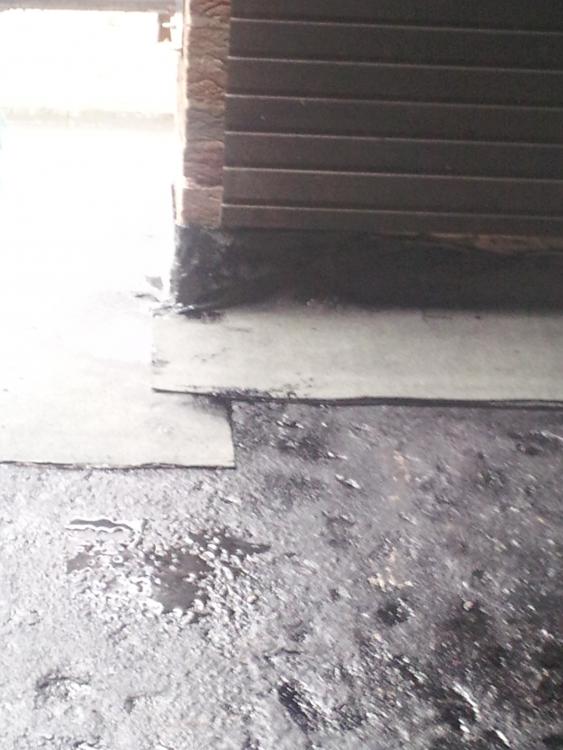

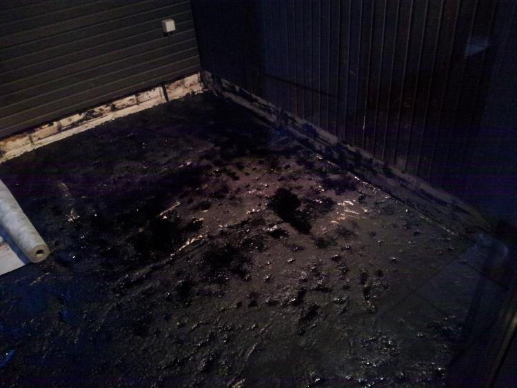

    Mittendrin fing starker Regen an, am Rand wurden die Bahnen nur auf die Wand geklebt/gebrannt, keine weitere Abdeckung.
    Sachstand war nach Abschluss eine Kante zur Dachrinne wo das Traufblech verbaut wurde, somit kein konstantes Gefälle mehr.
    Dank Starkregen konnte ich aber auch nicht den Herren heimschicken, so schnell hätte ich niemanden gefunden um das Dach dicht zu machen.
    Darunter ist unser Wohnzimmer

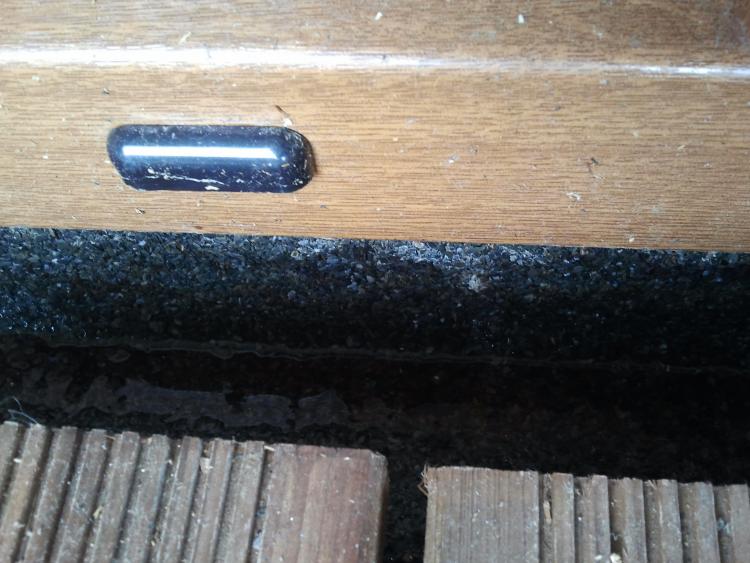

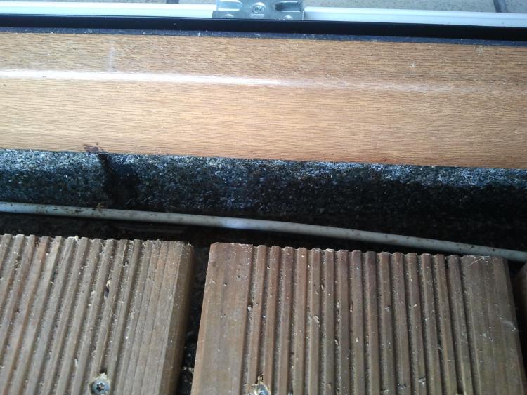

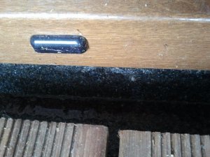

    An unseren Fenstern haben wir stehendes Wasser, das sich durch den Schiefer hochsaugt.
    Selbst die Dachrinne hat ihr Gefälle nicht zum Abfluss, sondern zur anderen Seite, wodurch dort immer Wasser steht.
    Meine Frage, was tun ?
    Ist das ok und bleibt dicht ?
    Wir haben eigentlich kostant 2cm Wasser auf dem Dach, und ab einer gewissen Höhe läuft es zu unseren Fenster und bleibt dort.
    Wir haben kein Vertrauen mehr zu dem Meisterbetrieb.
    Sollen wir auf Nachbesserung bestehen ?
    Und wie könnte diese aussehen ?
    Sollen wir die Innung einschalten, oder zum Anwalt ?

    Einmal wie allemale - die Ersparnis an der Investition "Planung und Bauleitung" darf nun, mit dem Faktor X multipliziert, in Sachverständige, Anwälte und Nachbesserung investiert werden.
    Die Bilder sind wenig aussagekräftig.
    Die Hochführung der Abdichtung an den Wänden ist vermutlich nicht hoch genug. Ob das Angebot so umzusetzen gewesen wäre, kann nicht beurteilt werden, ob der Fensterbauer hätte Bedenken anmelden müssen auch nicht.
    Schon gar nicht kann beurteilt werden, ob die Pfützen ein Mangel sind oder zulässig.
    Was beurteilt werden kann, ist der Umstand, dass die Firma ein Recht auf Nachbesserung hat, wenn denn Mängel real vorliegen!

    Ralf hat schon recht. So wie das aussieht kompletter Rückbau.
