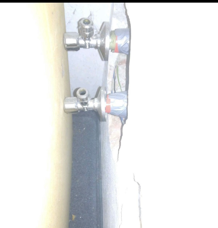

    Ich soll ein Loch mit Bauschaum, anstatt mit Putz verputzen, damit es wieder leichter zu öffnen ist ( angebohrt )
    Wie verputzt man das am besten ? Wird ja sofort hart, und dehnt sich aus…
    Sofort nach dem auftragen, mit nem schwamm nass verreiben?

    Oder doch lieber mit Styropor und ca 2mm Putz auftragen ? Dann kommt man doch auch wieder gut hin

    Foto vom Loch ?

    Normales kleines Loch

    Ich sehe da eine beschädigte Elektroleitung , noch dazu eine Stegleitung .
    Eine Revisionsöffnung wäre wohl die bessere Lösung .

    Soll nur für vorübergehend so sein

    Bis wann ist denn vorübergehend ?

    wer gibt denn so was an?
    normalen Gipsputz ohne Styro oder ähnliches

    Ja echt übel so eine Ausführung freiwillig haben zu wollen
    vor allem ist doch Bauschaum rauskratzen auch nicht besser als Gipsputz.
    gkb passend in zwei Teilen ausschneiden und drüber wäre noch schöner.
    wenn der Auftraggeber das so machen will soll er doch selber da bauschaum reinspritzen, aushärten laden, mit Messer abschneiden und einmal mit der Sprühdose drüber. Mit bauschaum verputzen selten so ein Unsinn gehört

    Bauschaum rein und dann eine dünne Putzschicht drüber.
