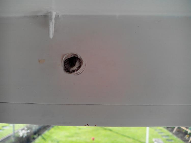

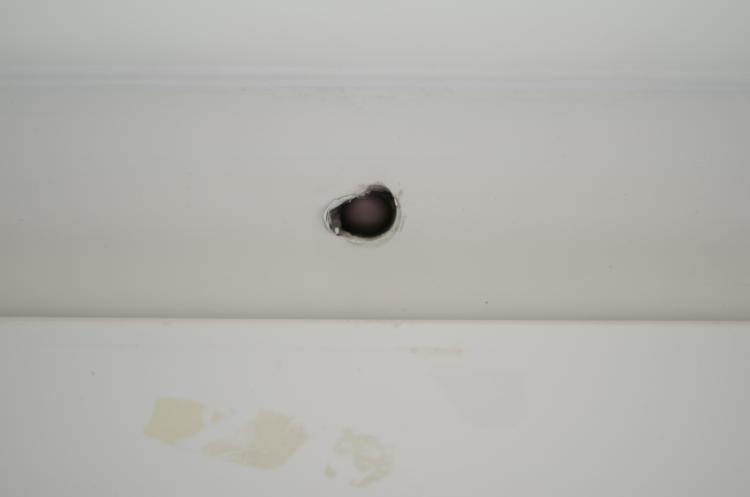

    wir haben im Wohnzimmer 2 Fensterfronten. Ein Doppelfenster mit Dreh/Kipp+Dreh und eine Front mit einem großen feststehendem Element und einer Terassentür. Alles aus den 70ern in Kunststoff.
    In den Fensterrahmen ist jeweils oben ein Loch von ca 1cm Durchmesser gebohrt. Das Loch geht von Innen nach aussen komplett durch. Ich frage mich... warum wurde das gebohrt (ist eindeutig eigenständig gebohrt worden)? Ich denke drüber nach es zu verschließen....

    Durch alle 3 Fenster? Kann ich mir kaum vorstellen... ich habe an sowas wie "Zwangsbelüftung" gedacht... man muss wissen, hier hat vorher einee 90jährige fast blinde Frau gewohnt.... Aber das würde dann nicht erklären warum es nur im Wohnzimmer ist... ich mache gleich mal ein Bild wobei es da nicht viel zu "bebildern" gibt...

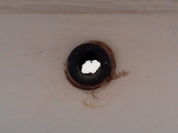

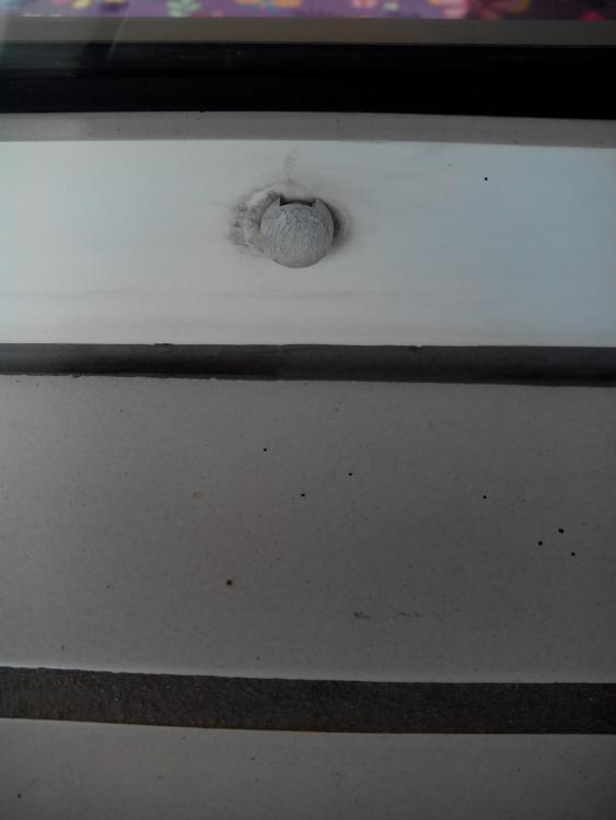

    Beim ersten Fenster/Bild scheint irgend ein Einsatz drin zu sein?!

    Im festen Rahmen oder im beweglichen Flügel?

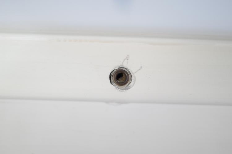

    Hier nochmal ein Foto von der Durchbohrung des Rahmens aus der Küche - auch wieder eine Art Einsatz drin. Die Bohrungen sind nur im EG
    Zumachen?

    Eine Öffnung unten zur Entwässerung wäre aber nicht durchgebohrt. Oben tippe ich auf irgendeine Befestigung für irgendwas, evtl. auch Kabeldurchführung für Weihnachtsbeleuchtung, oder.....die Leute kommen manchmal auf die dümmsten Ideen.
    Ich sehe keinen Grund warum man die Löcher nicht verschließen könnte.

    Von durchgebohrt war bei dem Bild mit der Kappe auch nie die Rede.

    Unten ist natürlich nix durchbohrt - sondern fabrikseitig geführtigete Belüftungs- oder Entwässerungsöffnungen.
    OK, dann mache ich das zu... gibt es da trotz DIY "Handlungsempfehlungen" Aussen komme ich schlecht dran, da dort unmittelbar der Rolladenpanzer vor sitzt (ca. 1cm Luft).
    Ein mehr an "Isolation" wird das Verschliessen denke ich eh nix bringen denke ich. Daher liegt das Hauptaugenmerk denke ich eher auf "Luftdichtigkeit" meine Idee dazu....
    - aussen ALU-Klebeband drüber (sieht man aufgrund des Rollopanzers davor nicht)
    - innen so gut es geht mit Silikon bündig verfüllen....
    wüsste es auf Anhieb nicht besser.

    dafür gibt es Reparaturmasse, z.B. 2K Material, anrühren, in das Loch einbringen, aushärten lassen, abschleifen. Falls das Ergebnis nicht gefällt, gibt es noch "Mittelchen" zum nachbearbeiten (quasi polieren). Bei dem gezeigten Durchmesser sollte das noch funktionieren.

    OK, ich sehe, es gibt PVC Reparaturmasse - 13g Feststoff, 6g Flüssigkeit - rund 9 EUR. Verarbeitungshinweise sind Schadstelle mit entsprechendem Lösungsmittel säubern, 2K-Masse anmischen, aufbringen, teilaushärten lassen, abschleifen und dann mit einem PVC-anlösenden "Poliermittel" auf Glattheit polieren.... klingt soweit erstmal gut ;)
