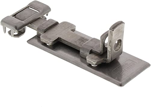

    Variante 1, Schloss ausbauen sauber anhalten und Loch anzeichnen,
    Variante 2, Langschild nehmen und mit dem vorhandenen Griff fixieren und dann anzeichnen
    Variante 3,
