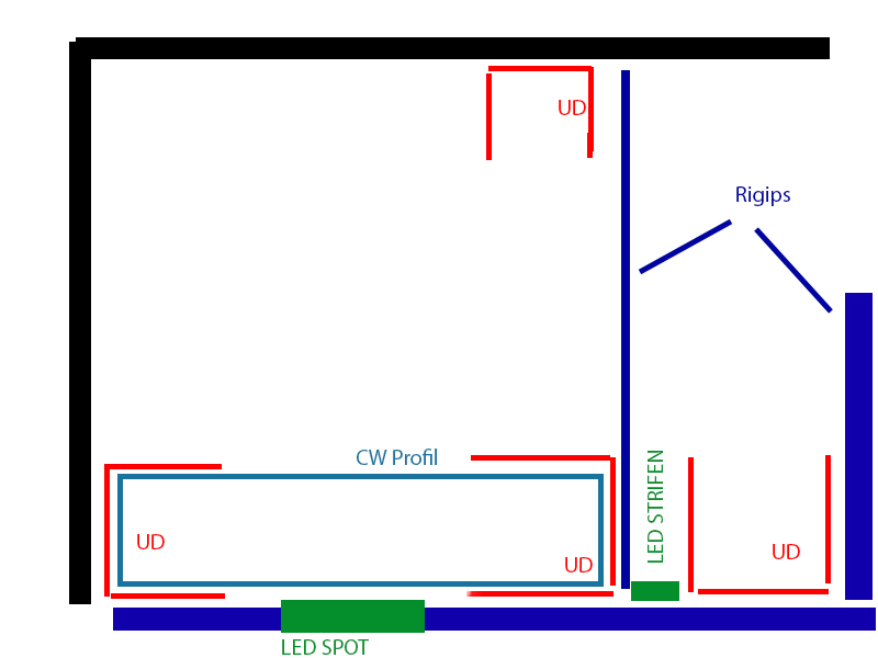

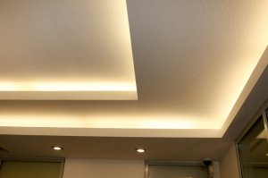

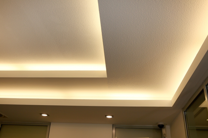

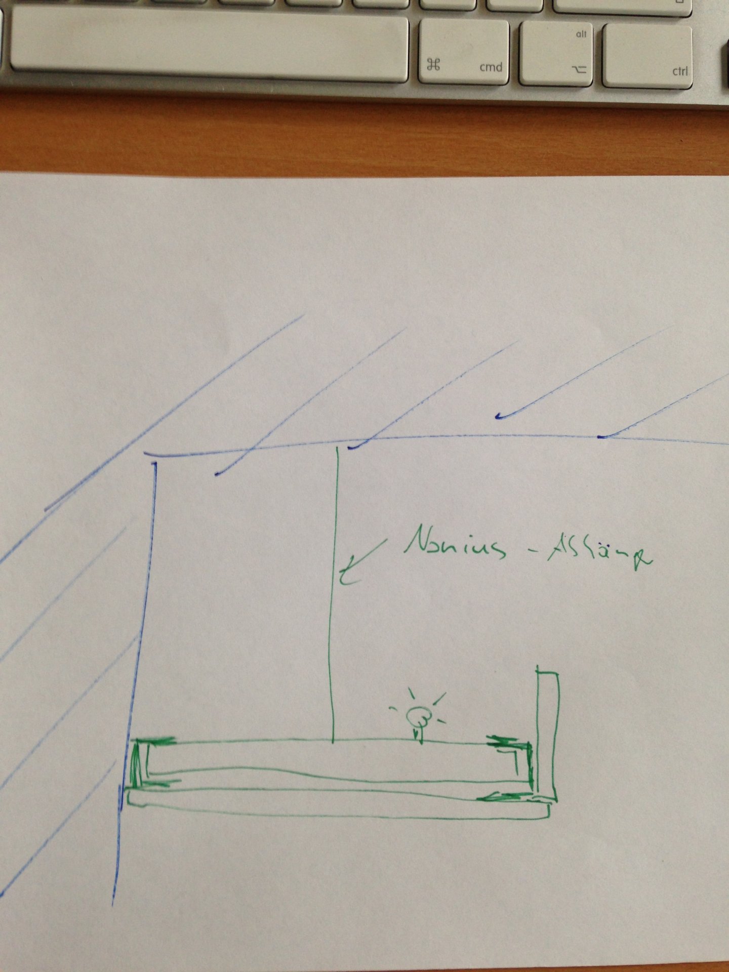

    seit ein paar Tagen macht mir folgendes Kopfschmerzen. Ich möchte in meinem Wohnzimmer einen sog. Lichtvouten bauen mit LED Spots und LED Streifen. Dabei hat meine Frau im Internet Konstruktionen gefunden, welche beim draufschauen "wie geschlossen" wirken. Also nicht einfach die Rigips Platte welche unten angebracht wird ein paar Zentimeter rausschauen lassen. Anbei zwei Bilder aus dem Netz um zu zeigen was ich meine:
    Wenn man nun unten schaut, sieht es so aus als ob es "geschlossen" ist, also vorne dieses Rigips-Element nach oben schaut.
    Hier wie ich es gedacht hatte:
    Hierzu meine Fragen:
    1- Wäre die Konstruktion so richtig?
    2- Wenn ja, würde der LED Streifen dort hinter dem UD Profil Sinn machen oder sollte man es woanders platzieren?
    LG
    Jus

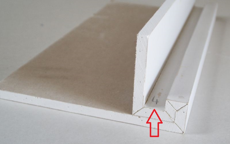

    Dafür gibt es fertig gefaltete Elemente - Du machst das nun sehr kompliziert.

    Ok, danke für die Antwort.
    1. Gerne würde ich wissen wie diese "Teile" heißen und wo ich danach suchen und es bestellen kann (Preis ist natürlich ausschlaggebend bei 32 Metern Länge)
    2. Um zu meiner Frage zurückzukommen:
    2-1 Ist das generell richtig?
    2-2 Du hast geschrieben das ich das zu kompliziert mache. Wie würde ich das vereinfachen?
    LG
    Jus

    Den Steg (blaue schmale senkrechte Linie) weglassen. Den siehst Du doch von unten gar nicht. Dann das U-Profil bis zum Rand und das ganze mit Nonius-Abhängern bauen.

    Fertigteile sind recht teuer, sparen aber enorm Zeit und reduzieren das Risiko, dass es evtl doch nicht so toll wird ;)
    Kosten ca 20 Euro pro Meter. Also bei 32 Metern umlaufend wohl ca. 600 EUR für diese Fertigteile.
    Nicht vergessen, dass das eine Heidenarbeit und etwas besonderes ist so etwas formen/falten zu können.

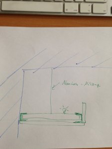

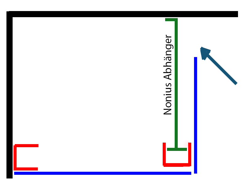

    Meinst du es so?
    Aber sieht man den Nonius Abhänger dann nicht? Ich meine nicht wenn man jetzt wirklich von unten schaut, aber in der Raummitte steht zum Beispiel.

    Nonius Abhänger sind für CD Profile nicht für UD. Außerdem musst du dann natürlich den Nonius/das CD weiter nach hinten setzen, sodass es nicht sichtbar ist. Du brauchst kein Profil in die fordere Ecke setzen, wenn du Formteile verwendest. Wenn du keine Formteile verwenden möchtest, dann würde ich an die fordere Ecke kein UD sondern ein CW Profil setzen (mehr Stabilität und Winkeltreue), wohin du deinen LED Strip setzen willst würde ich einfach testen bevor du ihn fixierst, siehst du ja dann wie er Licht macht.

    So in etwa...
  9. Alex88
    6.087
    3.238
    Im Prinzip ist deine Zeichnung richtig, das vordere UD brauchst du nicht bei Verwendung eines L förmigen Formteiles,
    die Aufkantung vorne max 6 cm, besser 4-5 da sonst das Licht zu stark geschluckt wird,
    die senkrechte lange Platte brauchst du, da das Licht sonst im Hohlraum "verschwindet"
    die vordere Aufkantung nicht geschnitten, sondern gefaltet, gibt ein "saubereres" Licht ohne Schatten
    Preislich liegt der Meter bei ca. 20,- je nach Länge der waagrechten Abmessung
    ähnlich wie das Bild unten, Maße sind frei wählbar
