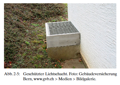

    Kannst du den Lichtschacht nicht einfach um ein oder zwei Steine erhöhen?

    Stimme den Vorrednern voll zu. Pumpe ist hier nur fürs Gewissen.
    Ergänzend: Ein Anschluss der Lichtschachtentwässerung an den Regenwasserkanal kann bei Rückstau oder Verstopfung auch schön nach hinten los gehen.
    Einfachste Lösung ist tatsächlich eine Erhöhung des Lichtschachtes. Eine Reihe Pflastersteine wirkt da oft schon Wunder.
    Oder: wasserdichte Fenster. Die gibts in starkregentauglich. Sollten dann halt nur bei Abwesenheit geschlossen sein.

    Ich habe ja nicht wirklich Ahnung, aber ich war bei mir so stumpf und habe mit ein paar Ziegelsteinen den Schacht erhöht (einfach lose aufgestockt; Steine lagen sogar noch da rum) und ein kleines Vordach aus durchsichtigem Kunststoff mit Schräge draufgelegt. Gewinnt keinen Schönheitswettbewerb, aber ist nicht fest verankert (daher keine bauliche Veränderung und so...) und kann in ner Minute notfalls entfernt werden. Im schlimmsten Fall geht halt Wasser durch...ist halt ein Keller bei mir und kein Wohnraum.
    Ich vermute, diese Art würde in Richtung "Wasser umleiten" gehen? Habe mir nur einmal die Aquarien angeschaut (da STAND das Wasser drinne) bei den Nachbarkellerlichtschächten bei Starkregen...braucht man echt nicht sowas.

    Jop. Gewinnt keinen Schönheitspreis. Funktioniert aber.
