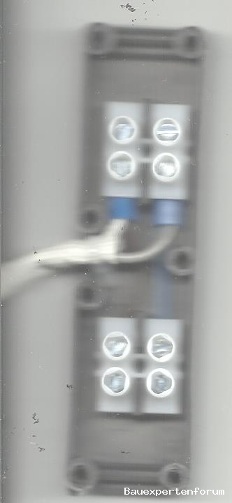

    Da ich die Leuchten jetzt bestellt habe, hier mal ein Ausschnitt aus der Montageleitung und ein Scan der beiliegenden Anschlussdose. Neutralleiter und Phase haben 0,75mm² Querschnitt.
    Noch mal zur Frage von oben: Flexible oder nicht flexible Leitungen zum Anschluss verwenden? Genaue Bezeichnung?
    Montageanleitung: http://www.bauexpertenforum.de/imagehosting/68293531c2581cddf4.jpg
    Anschlussdose: http://www.bauexpertenforum.de/imagehosting/68293531c24f0d7a1d.jpg
    Und: Kennt jemand Abstandshalter mit 5cm Einbauhöhe?

    Dann alles flexibel!
    Es genügt gewöhnliche PVC-Schlauchleitung (z.B. H05VV-F 2X1,0).
    Übergang der speisenden NYM zugentlastet in einer vorzuschaltenden Dose (z.B. SPELSBERG Q4).

    Danke. Es spricht ja nichts dagegen, 3x1,5mm² zu nehmen, oder? Nur für den unwahrscheinlichen Fall, dass doch mal metallische Halogenstrahler reinkommen sollten?
  9. Julius
    Julius
    25.03.2004
    23.204
    Kabelaffe
    Franken
    Der höhere Querschnitt ist unproblematisch, solange er im Klemmbereich der Zugentlastung liegt.
    Gegen dreiadrige Leitung spricht hingegen der Umstand, daß die Klemmen der Leuchten kein Durchschleifen des Schutzleiters ermöglichen. Man müßte dann z.B. sternförmig verdrahten und alle Schutzleiter speiseseitig anklemmen!
    Im Übrigen sind auch metallene (Halogenlampen-)Leuchten vermehrt in Schutzklasse II ausgeführt (also OHNE Schutzleiteranschluß).
    Eher wird noch ein LED-Netzteil den PE zur Entstörung benötigen!
