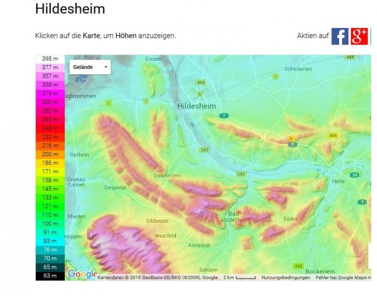

    Hildesheim ist ja eher Flachland ...
    Wie man da noch eine Hanglage realisieren kann ist wahre Baukunst....

    Nicht übel..von Hanglage hab ich nix geschrieben.. aber gut wenn man das da hineininterpretieren kann. Nur mal am Rande unser Grundstück hat von der Strassenseite bis zur hinteren Grenze einen Höhenunterschied von 0,90m auf 30m Länge. Somit ergäbe sich theroretisch ein solcher Höhenunterschied zum Nachbarn, wenn dieser keine Anpassung vorgenommen hat.
    Da uns das letztlich auch recht viel war, haben wir auf den letzten 13 m das Grundstück auf 50cm Höhenunterschied abgesenkt.

    Hildesheim.jpg kurz zum Thema Flachland :winken
