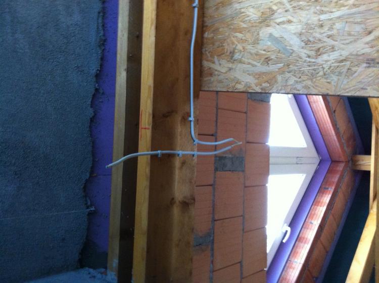

    So, hab mal angefangen. Montag - Mittwoch wird Estrich eingebaut. Nach der Trocknung kommt dann der Trockenbau. Dürfte dann weitermachen können.

    Hab ich nen Knick in der Optik oder hängen dort nur 50cm Kabel in der Luft, gehalten durch 3 Schellen?
  15. H.PF
    H.PF
    07.12.2005
    11.915
    Hückeswagen
    Dachdecker+Hochbautechniker
    Reicht doch, je nachdem was man da anschließen will...
  16. #16 FamilieK, 05.07.2013
    FamilieK
    FamilieK
    05.02.2011
    357
    kfm. Angstellter
    NRW
    Eine ist doof. Zwei sind gut... Und wenn man zu viele hat, nimmt man 3 :)
    Oben kommt der LED-Treiber zwischen und unten sternförmig in Reihe dann die LEDs.
