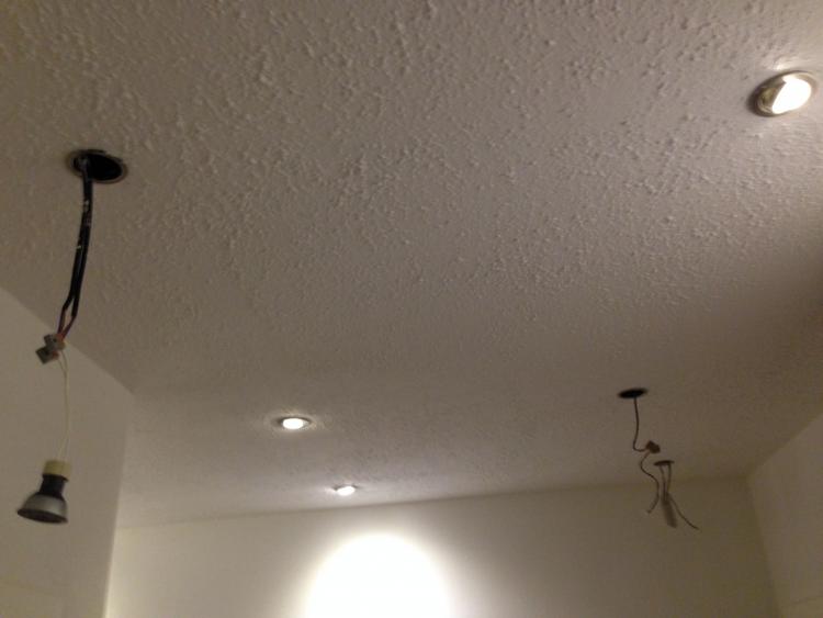

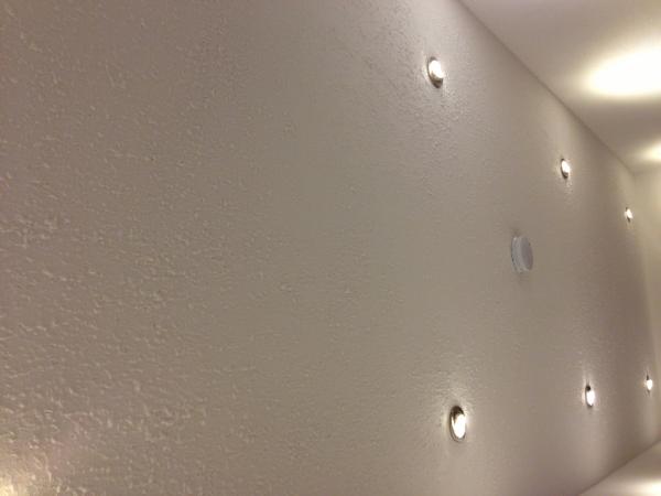

    leider sind uns die Led-Spots zu hell und nicht dimmbar (Stand 2011, evtl inzwischen doch?). Nun würden wir diese gerne gegen Halogenspots wie im Wohnzimmer austauschen. Damals sagte uns der tätige Elektriker die LED-Spots haben einen anderen Trafo, dieser hält nicht so viel aus, wie ein Trafo für Halogenbeleuchtung. Kann mir das jemand so bestätigen?
    Wenn ja, ich bin kein Fachmann, würde es aber gerne selber machen, ist dies empfehlenswert oder doch die Finger davon lassen? Was mir Sorge macht ist die abgehängte Decke und wie ich da mit dem Kabelsalat (raus, dann wieder richtig rein, anschließen) klarkommen soll. Weiterhin müssten zum Dimmen ja die Schalter ausgetauscht werden, davon gibt es im Moment 4, alle 4 greifen auf diese Beleuchtung zu, ist dies ein Problem?
    Grundsätzlich möchten wir einfach in der Lage sein, etwas Licht in den Flur zu bekommen, Dimmen ist ja eine gute Möglichkeit schöne Stimmung zu schaffen. Eine andere wäre wohl die LED-Spots einzeln ein- und auschalten zu können, ist dies umsetzbar?
    Gruß und vielen Dank im Vorraus!

    Warum tauscht Du nicht die Spots selbst gegen evtl. schwächere LED Spots aus? Auf dem Bild sieht es mir auch etwa danach aus als hätten die Spots eine ziemlich kalte Lichtfarbe (vielleicht 4000K). Dreh doch sonst mal einen in Warmweiß 3000K rein.

    Leider sind die Spots bereits in Warmweiß. Das größte Problem ist einfach, dass es zu hell ist. Bekomme ich durch das Aufkleben einer Folie diese wirklich gedimmt? Evtl. könnte ich einfach jede zweite LED rausdrehen :)
    Es wäre halt wirklich super wenn man die Helligkeit steuern könnte, bzw. die Möglichkeit hätte nur 3 Spots oder alle einzuschalten.
    Was sind im Moment die schwächsten LED's auf dem Markt? Irre ich mich oder sind LED nicht grundsätzlich deutlich heller als Halogen?

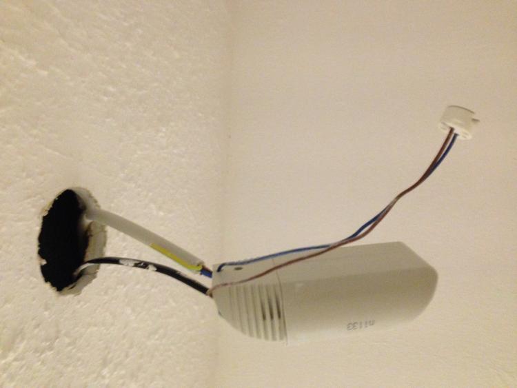

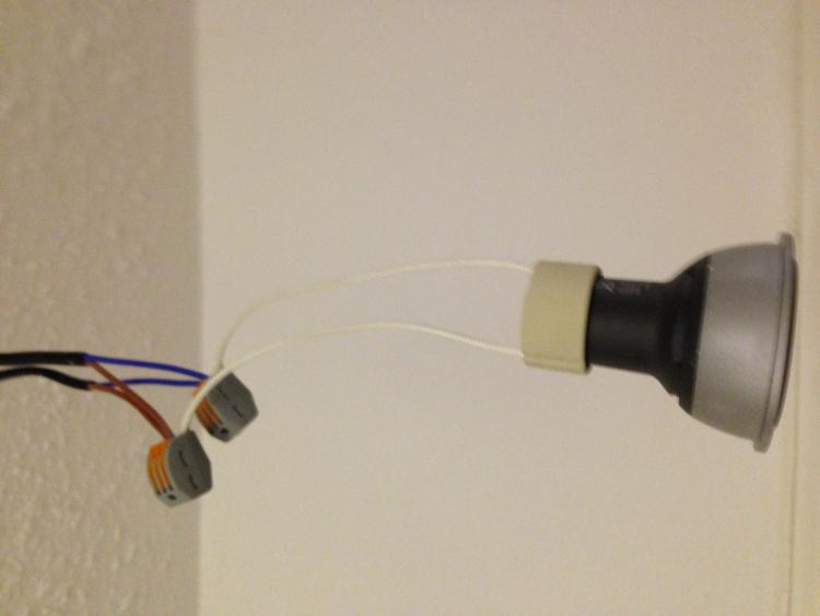

    Ich möchte diesen Thread noch einmal aufgreifen.
    Da es nun ja dimmbare LED in warmweiß gibt, habe ich folgende bestellt:
    http://www.amazon.de/dp/B007FK0IE6/ref=pe_386171_37038021_TE_M3T1_dp_1
    Dazu GU10 Fassungen, weil die derzeitigen LED Spots anders angesteckt sind. Nun habe ich die Fassungen ausgetauscht und siehe da, in der GU10 leutet der LED Spot nicht, die anderen leuchten weiterhin.
    Ich habe noch ein Trafo zwischengeschaltet, verträgt es sich deswegen evtl. nicht? Wir haben ingesamt 12 LED Spots, wobei ich 3 abgebaut habe, diese werden von 4 Lichtschaltern angesteuert.
    Anbei ein paar Bilder um die Situation zu verdeutlichen.

    Warum ist da ein Trafo zwischengeschaltet?
    Die Lampen sind gut. Nur der Preis:yikes
    Auf die Wago-Klemmen wird dich bestimmt noch Julius drauf ansprechen...Ebenso auf den (nicht vorhandenen) Hitzeschutz der Leitungen
    Wie ist überhaupt der Deckenaufbau? Wieviel Platz ist da? Die Lampen erreichen an der heißesten Stelle 85°C.

    Wer 230V GU10 Spots kauft, sie an einen 12V Halogentrafo anschließt und sich anschließend auch noch wundert, dass der Spot nicht tut, der bringt auch noch ganz andere, wirklich lebensgefährliche Dinge zustande.
    Deshalb mein dringender ernstgemeinter Tipp: LASS DIE FINGER DAVON!
