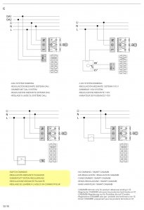

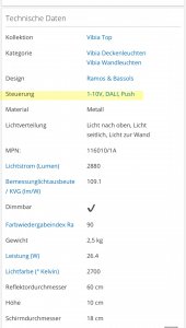

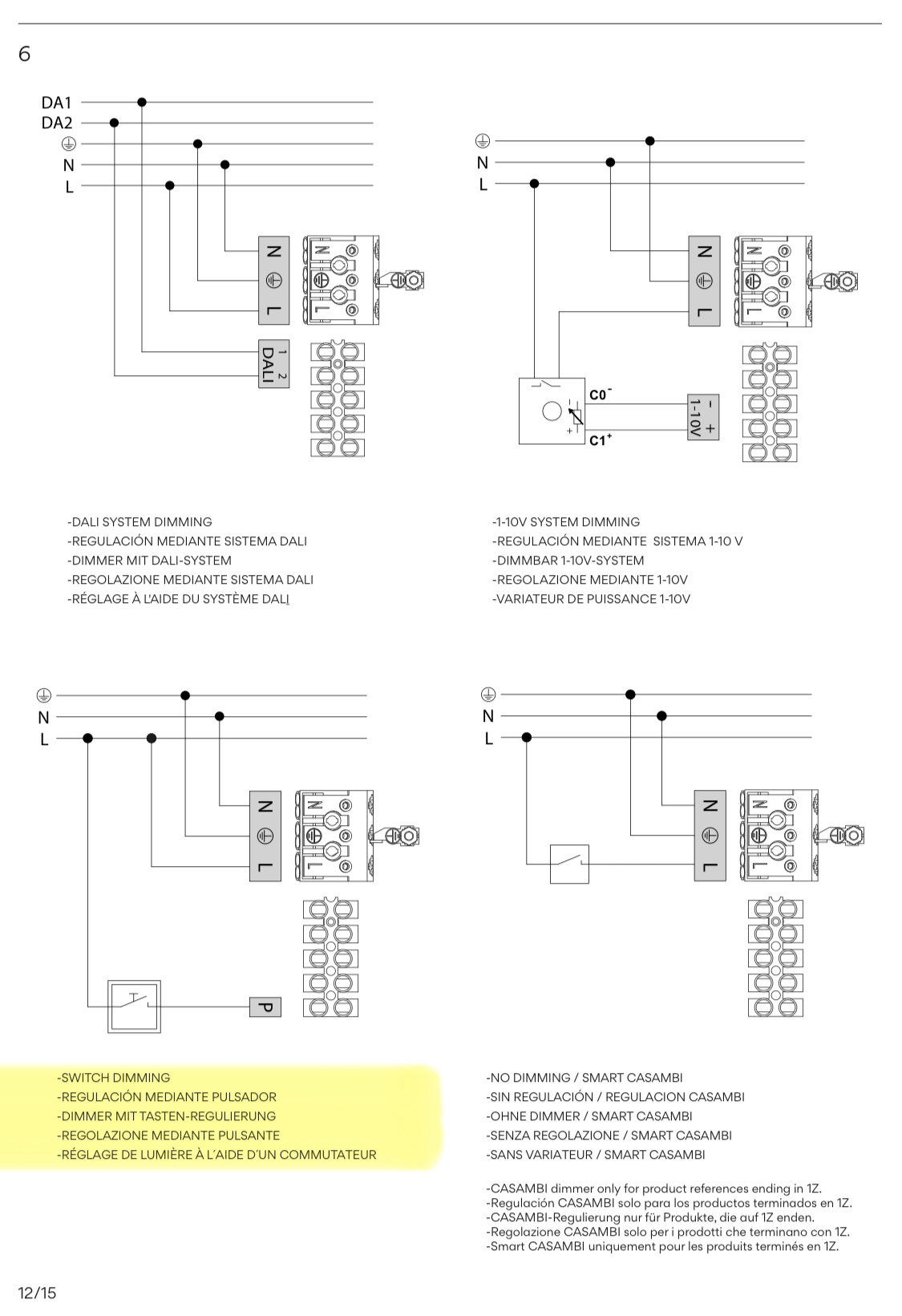

    wir haben eine LED Leuchte an ein „ganz normales“ Stromkabel welches mit einem
    Taster gesteuert wird montiert. Die Lampe kann grundsätzlich über 3 Taster geschaltet werden
    Die Leuchte ist grundsätzlich dimmbar über die Steuerungen: 1-10V, DALI oder Push.
    Was ist denn die beste und einfachste Möglichkeit wie ich mit dem Lichtschalter die Lampe dimmen kann? Nach bisheriger Recherche glaube ich, dass „Push“ das richtige ist, jedoch weiß ich nicht ob ich dazu noch ein Modul benötige und wie ich dieses anschließen muss. Kann mir da jemand weiterhelfen?
    Zusätzlich bin ich noch auf das Zigbee LED Dimm-Modul gestoßen und da könnte ich die Lampe in mein Apple Homekit oder Phillips Hue Netzwerk integrieren. Würde auch das bei meiner Lampe auch funktionieren?
    Anbei noch die Infos zu der Leuchte und ein Auszug aus der Anleitung.
    Vielen Dank vorab.

    wie viele Adern kommen denn an der Lampe an? Laut dem Bild braucht man mindestens vier.

    Ja das würde funktionieren mit dem Dimm Modul, es reicht das das Dimm Modul angesprochen wird vom Zigbee der Controller steuert dann die Lampe.

    Ist nur ein normales 3-Adriges Kabel in der Wand.
    Habe jetzt ein Modul (Casambi Lichtsteuerung CBU-ASD DALI) verbaut. Funktioniert grundsätzlich, aber beim ein/aufschalten blitzt die Lampe jeweils kurz auf. Woran kann das denn liegen?
