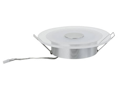

    Warum unbedingt LED-Spots? Sind für Badezimmer das denkbar unpraktischste, kaum sinnvolle Flächenausleuchtung damit machbar, dafür blenden die schön. Besser wären flächige LED-Leuchten, geringe Einbautiefe (ca 40mm inkl. VG), D=190mm wie z.B. sowas:
    Lichtfarbe im Bad kann ruhig bei 3700-4000K liegen, Farbwiedergabe Ra 80 reicht durchaus.

    welche sind das genau?

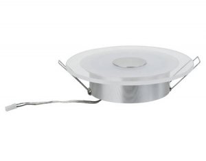

    Ich würde mich gerne an diesen Thread mit dranhängen, da ich genau die gleiche "Problemstellung" habe. LED Beleuchtung (eingebaut in GK Platten) im Bad. Einbautiefe wäre bis 5cm machbar (dann kommt Betondecke), da erscheinen mir die LEDs sehr attraktiv. Deckenhöhe ist auch nur 2,50m.
    Also, worauf muss ich bei der Suche "achten"?
    -"EinbauLEUCHTE" als Begriff anstatt "Spot"?
    - ca 3000K (ggf ausprobieren)
    - IP?? als Schutzklasse? Habe bei einer möglichen Leuchte IP23 gesehen, weiß aber nicht ob das "geeignet" ist... Falls generell Bad geeignet: Auch als Installation über Duschbereich geeignet?
    - Abstrahlwinkel möglichst groß? Habe auf 7qm Badfläche vor, 6 Leuchten anzubringen - also je 1 pro qm. Bei 2,5m Höhe und einer "Hauptausleuchtungszone" auf 1,5-1,8m müssten 40° ja eigentlich reichen, oder? Leider steht der Winkel nicht bei allen Produkten dabei. z.B. bei einem "downlight" (unten weitere Details) ist nichts angegeben...
    - Lichtstärke fürs 7qm Bad... Der Boden ist dunkel gefliest... reichen da 2500 Lumen insgesamt? Mir fehlt leider das Gefühl, wie viel "normal" ist. Mit Lumen habe ich sonst eher wenig zu tun.
    - Braucht man noch zusätzliche Gehäuse?
    Bitte entschuldigt die evtl blöden Fragen oder das Auslassen von wirklich wichtigen Fragen. Was Leuchten (und dazu noch im Bad) angeht, habe ich leider keinen blassen Schimmer...
    Ohne großen Plan habe ich mal nach LED Bad-Deckenleuchten gesucht und bin auf etwas wie das unten dargestellte gestoßen. 3er Set f Wäre das evtl was?
    Watt: incl. 3x6 W
    aufgenommene Leistung: 24 W
    Spannung: 230 V
    Trafoleistung: 18 VA
    Farbe: Chrom matt
    Material: Metall
    Lebensdauer: 30.000 h
    MM-Zeichen: MM-Zeichen
    mit Steckverbinder: mit Steckverbinder
    Höhe: 10 mm
    Ø: 150 mm
    Einbauöffnung: 100 mm
    Einbautiefe: 40 mm
    Ø Glas: 150 mm
    Lichtstrom: 450 lm
    Farbtemperatur: 3000 K
    Technik: LED
    Montageort: Wand- und Deckenmontage
    IP Schutz: IP23 Deckenmontage
    Dimmbar: Nein
    Schutzklasse: Schutzklasse II

    @ Norderstedter
    - Einbautiefe beachten
    - NV System verwenden, wenn Lampe im Duschbereich verwendet werden soll, Trafo außerhalb installieren
    - Einfach mal in den Baumarkt oder zum Lampenhändler gehen, um sich ein Überblick der Systeme zu verschaffen
