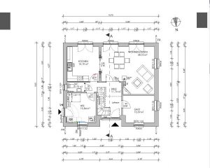

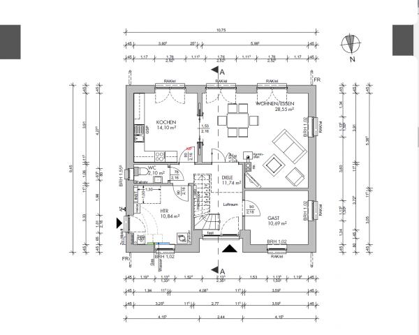

    wir planen den Einsatz von LED Einbaustrahlern im Flurbereich und müssen für den Abschluss des Grundrisses zwecks Bohrungen nun die Positionierungen festlegen.
    Wer kann hier unterstützen?
    Meine Ideen:
    Idee 1: Drei Spots mittig in den Bereichen Wohnen/Essen, unter der Treppe sowie im Bereich Kochen/WC/HTR.
    Idee 2: Zwei Spots in Reihe im Bereich Wohnen Essen, 1 Spot unter der Treppe sowie 1 Spot im Bereich Kochen/WC/HTR.
    Danke für die Unterstützung.

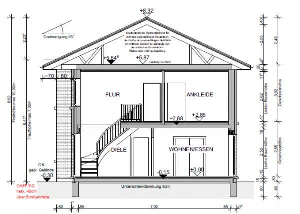

    Schnit A-A waere gut, Hoehe Decken auch...
    Fuer den Flur wuerde ich einen Leuchtenauslass im Bereich des Luftraums unter der Decke OG vorsehen. Dort entweder grossen, tiefstrahlenden LED-Downlight an die Decke OG oder drei zylindrische Pendelleuchten abgestuft hinter das (vermutlich raumhohe) Tuer/Fenster-Glaselement. Im Bereich Flur dann 2 Wandleuchten (zwischen Tuer Kochen und Tuer Wohnen sowie im Bereich der Trennwand Wohnen/Gast.

    @karo: Was ist "Schnit A-A? Sorry. Lichte Raumhöhe beträgt 2,50m. Danke auch für die Tipps mit den Wand- sowie Pendelleuchten.

    In deiner Zeichnung gibt es eine gestrichelte Linie mit einem A an jedem Ende. Das bezeichnet einen Schnitt durch das Gebaeude, justament an diese Schnittkante. Aus dem Schnitt lassen sich Informationen, z.B. Raumhoehe oder die Gestaltung des "Luftraumes" erkennen.
    Du hast anscheinend nicht ganz verstanden, was Julius schrieb.
    Ueber den Zusammenhang zwischen "Auslässe" vorsehen und Strahler "eingebaut" wuerde ich nochmal nachdenken...

    Anbei der Schnitt A.
