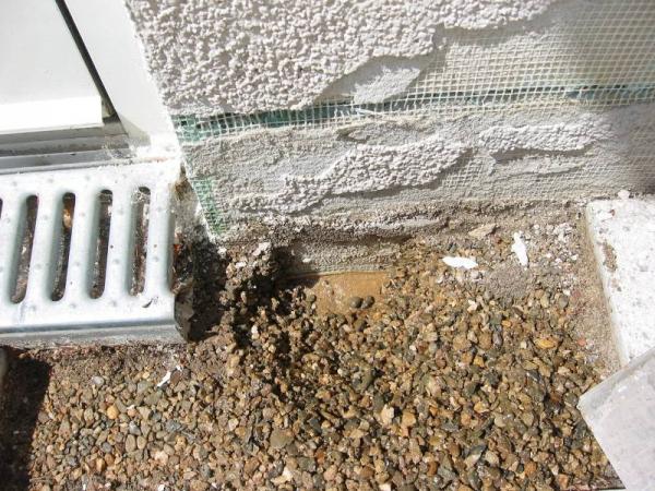

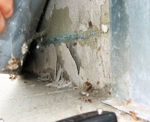

    Da es m. E. nur zu solchen Effekten kommen kann, wenn Feuchtigkeit im Spiel ist, habe ich mal ein Blech gelöst und dahinter geschaut!!!
    Meiner Meinung nach ist der Anschluss hin zum Mauerwerk nicht fachgerecht ausgeführt, da die verputzte Sockeldämmung bis unter die lose verlegten Platten reicht.
    Dadurch zieht die Feuchtigkeit nach oben und lies den Putz, der jetzt gar nicht mehr atmen konnte, abplatzen.
    Dort wo die losen Putzbrocken hinter dem Blech klemmen, sind bereits Löcher im Blech.
    Wer garantiert eigentlich, ob die Feuchtigkeitssperre unter den Plattern OK ist?

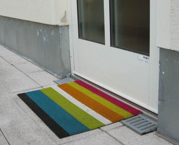

    Guten Tag,
    zunächst niemand, höchstens eine Öffnung.
    Wie sieht das Detail denn (geplant?) überhaupt aus? Welche Funktion hat die Rinne vor der Tür, deren Abdeckrost ca. 8 mm über dem Belag steht? Welches Gefälle haben die Platten und in welche Richtung?

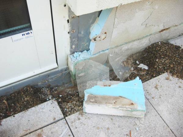

    die Sache hat mir keine Ruhe gelassen, habe gestern tiefer rein geschaut!
    Typischer Ausführungsfehler, den man auch nach der Gewährleistungsfrist noch reklamieren können müsste!
    Die (vormals verputzten!) Dämmplatten stehen im Wasser, die Dichtfolie darunter scheint noch OK.
    Das Wasser zieht also im Putz und im Klebematerial der Dämmplatten nach oben!
    Vorne wurde der Putz zerstört, über den Kleber der Alutürstock angefressen, man sieht deutlich schon drei Löcher.
    Dass der Gutachter seit Jahren das Problem schöngeredet hat, ist völlig unverständlich, die angeratene Verblechung höchst kontraproduktiv.
    Das Problem besteht in jedem Stockwerk, nur oben zeigen sich die aAuswirkungen am deutlichsten.
    Jetzt werde ich die Reaktion der Verantwortlichen abwarten, mir das Sanierungskonzept genau erklären lassen und dann die Arbeiten genauestens überwachen.
    Was würdet Ihr vorschlagen?

    Schöner Murks,
    Die Abdichtung gehört vor der Dämmung und dem Putz hochgeführt, mit einem Überhangblech verwahrt und eingeputzt.
    Bitte keine Zink, das hat mit dem Gerede von Durchdringungen für Schraubenlöcher gar nichts zu tun!

    Hallo mal wieder,
    die erste Reaktion der damals ausführenden Firma war, dass es hier um vorschriftsmäßigen Sockelputz gehandelt hätte, der in der Feuchtigkeit stehen kann.
    Zum anderen sei ja eine Sockeltrennung vorhanden.(in der Mitte des Sockels!) Nur im Bereich der Türlaibung hätte man Fehler gemacht.
    Man hätte die Trennung kontrolliert und dann wieder mit Schaum verschlossen.
    Für mich reine Ironie!
    Was sagt Ihr?

    kleiner Zwischenstand:
    meine Argumente, auch mit Euerer Hilfe, waren wohl überzeugend genug, so dass ich die Firma bereit erklärt hat, auf Kulanz nachzubessern.
    Mit Flüssigkunststoff wird z.Z. eine zusätzliche Abdichtung auf der Dämmung angebracht und mit der bisherigen Folie unter den Platten verbunden.
    Sieht bisher ganz gut aus, aber wie immer kommt es auf die Qualität der Ausführung an.
